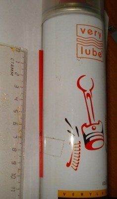

СообщениеДобавлено: Пт июл 03, 2009 5:42 am
Алекс1978
можно насадочку сфоткать. Весь трабл в её отсутствии. 8см - ты считаешь длинная? Она даже до хвостовика свечи не достанет.

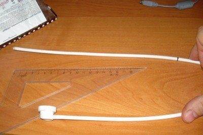

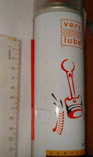

Алекс1978 писал(а):
Алексей60
да она в длину около 20 см, попробую сегодня сфотать
Мне пришлось прикупить балончик ML, с ним трубочка шла подходящяя с равпылителем во все стороны. На ней сделана заметка, это чтоб не ошибиться, что в цилиндр попал, а то трубка часто упирается в начало резьбовой части свечки и кажется что уже она в цилиндре. Вот так и смоешь всю грязь в цилиндр. Метка сделана при среднем положении поршней в цилиндрах и на уровне верхнего среза колодца. На фото видно, что метка далеко за 20см. +к этому, ты балончик горизонтально держишь, получается. И чего ты в цилиндры вкачиваешь? газ углеводородный? Моя трубка позволяет мне балончик держать горизонтально.
Вот родная трубочка на фото, я её даже не откреплял. Чуток ошибся, она 10см.
