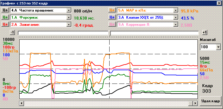

Подскажите пожалуйста, в чем может быть проблема.
Стали появляться рывки при разгоне. Месяц назад, еле заметны были,сейчас почти при каждом наборе скорости. Главное при оборотах до 2000 наблюдается глюк, далее все плавно. Что это может быть? Проверял трамблер,вв.провода и свечи осенью.
Может ли это быть сцепление, топливный насос?
Щас попробую с ноутом поездить.
PS. Как не вовремя, в субботу едем в Крым, боюсь не доеду. :(

СообщениеДобавлено: Пн июл 13, 2009 9:00 pm
Сообщения: 959
Откуда: ПИТЕР
semen на высокой скорости все отлично. Вообще на оборотах более 2000 никаких глюков не чувствую.
Думаю может зажигание пропускает, сегодня на ночь поставлю сушить ВВпровода.
Проехал с ноутбуком. последние 2 разгона особенно дергались.
Обратите внимание на угол зажигания. -0,4 градуса......
Комментарий к файлу: 2 последних разгона.
ryvki.gif [ 24.16 КБ | Просмотров: 5206 ]
Комментарий к файлу: Рывки и дерганья при разгоне на оборотах 1000-2000.
ryvki.rar [3.23 КБ]

Когда на холстых давишь в пол обороты быстро набирает или захлебывается,у меня такое же было когда после замены ремня ГРМ.Сьездил к знакомому в сервис выставили зажигание.

semen я ремень пол года назад менял.
Зажигание не регулировали ни разу. Все отлично летало и так.
Щас пойду попробую подавить на холостых.
