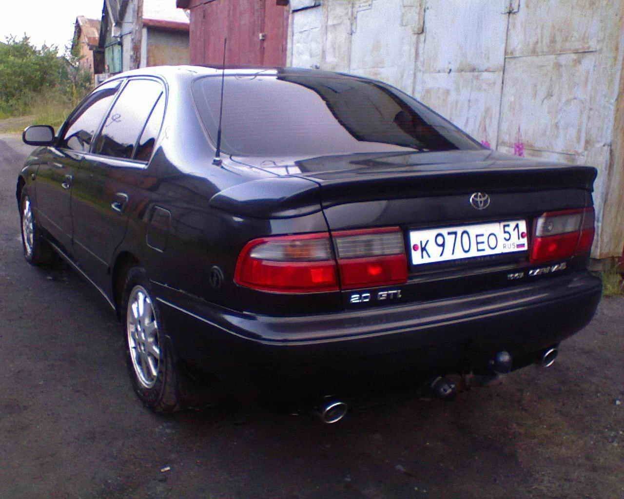

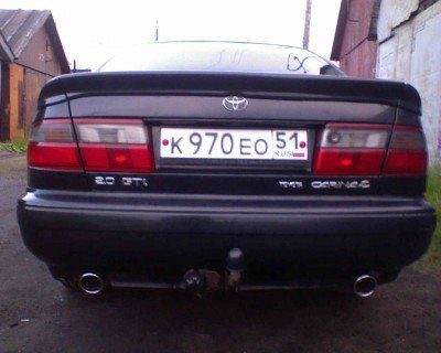

Новые маклачки на трубы... Извиняюсь за каКчество, время 22:30 (Север - мать его!!!), да и фотал на телефон 1,3 МРх
DSC001102.jpg [ 83.96 КБ | Просмотров: 7946 ]
DSC001112.jpg [ 65.18 КБ | Просмотров: 7948 ]
3S-GE, 2.0 GTi, 175 л.с., 1996 год, седан, japan, чёрный металлик.

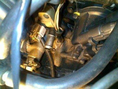

Привет,может кто-нить сфоткать дроссельную заслонку,точнее куда идет шланг с этой трубки.Заранее спасибо
26112009050.jpg [ 99.13 КБ | Просмотров: 7916 ]
3S-GTE МКПП,4WD!!!
