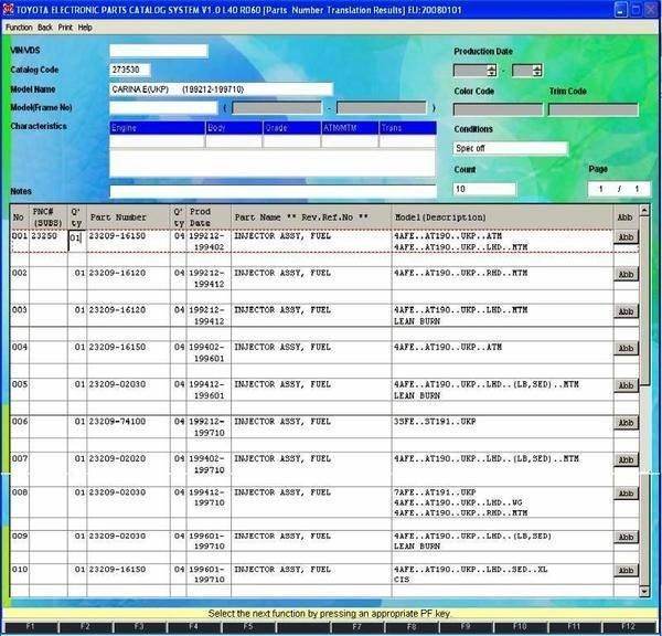

Agentandrik писал(а):
купил карину е 4а-фе. лб, япошка
Я подумал что это праворукий японец....
forsash
Поверь мне,изучил вопрос замены датчика вдоль и поперек. На японских(праворуких) LB и впрямь стоит обычная лямбда,но вдобавок к ней стоит датчик давления в первом цилиндре,соответственно и мозги разные. А просто воткнуть обычную лямбду не получится,многие пытались
А вот это интересно, незнал что они применили датчик давления в 1 цилиндре именно на япошках с обычным датчиком кислорода....
Видимо другой механизм контроля обеднёнки....
А что мне такой мотор даже наверное бы больше понравился.....
А вот форсунки одинаковые
Япронцы ставили до 1995г вроде денсо
23209-16120
EFI.jpg [ 75.54 КБ | Просмотров: 9248 ]

Интересно а форсунки 23209-16120 на европейца подойдут?
