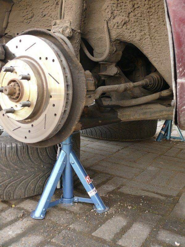

Респект тебе, Дядя))))
но можно я тебя поругаю ?))))
не делают такие работы на домкрате, надо ставить нормальную стойку!!!

А-ха-ха,ну вы ребята даёте,что-же я совсем идиЁт,на первом видео в самом начале,если внимательно посмотреть,то видно,что там где стоит домкрат торчит уголок деревяшки,так вот это специальная деревянная подставка стоит под среднем ребром жёсткости,а домкрат просто преспущен.Вот вам :P

сделал нас отец)

дядя
я в тебе не сомневался)))))))
я так, для порядку побухтел...и новичков поучил......старею наверно)))))
