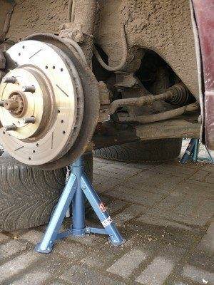

Респект тебе, Дядя))))
но можно я тебя поругаю ?))))
не делают такие работы на домкрате, надо ставить нормальную стойку!!!
+P1250696.JPG [ 230.25 КБ | Просмотров: 18129 ]

А-ха-ха,ну вы ребята даёте,что-же я совсем идиЁт,на первом видео в самом начале,если внимательно посмотреть,то видно,что там где стоит домкрат торчит уголок деревяшки,так вот это специальная деревянная подставка стоит под среднем ребром жёсткости,а домкрат просто преспущен.Вот вам :P

дядя
я в тебе не сомневался)))))))
я так, для порядку побухтел...и новичков поучил......старею наверно)))))
