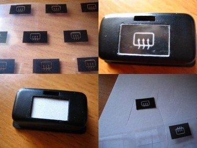

В темах о продаже машин на запчасти всегда один из первых ответов: "Кнопка проивотуманок осталась?". Сегодня расскажу вам, как из любой стандартной тойотовской кнопки с подсветкой можно сделать кнопку включения противотуманок - не с электрической точки зрения, там всё просто, а с т.з. внешнего вида - этих кнопок на разборках много разных. Также полезно прочитать тем, кто запорол иконки кнопок при изменении подсветки на светодиодную - на внутреннюю сторону иконок нанесен зеленый слой, при удалении ацетоном которого запросто можно стереть саму иконку.

I. Рисуем иконку.
1) Если вы это еще не сделали, то от имеющейся кнопки отковыриваем пластик с иконкой. Просто подцепите его ножом, он не сильно приклеен.
2) Измеряем размеры.
3) Открываем редактор векторной графики. Я пользовался бесплатным “Inkscape”, навороты Корела нам совершенно не нужны. Открываем, и рисуем иконку. Образец для рисования придется где-то взять :) Во вложениях можете скачать образцы моих иконок.
4) Пробуем распечатать на бумаге, вырезаем, примеряем в посадочное место кнопки, подгоняем размеры и повторяем операцию.
5) Как только бумажный вариант подходит по размерам, печатаем иконку лазерным принтером на пленке. Выставьте максимальное качество печати и максимальный расход тонера – чем плотнее тонер, тем меньше понадобится слоёв. Иконка маленькая, так что лучше поставить их несколько десятков рядом, чтобы потом в случае неудачи можно было быстро вырезать новые.
II. Собираем кнопку.
1) Вырезаем иконки – острым ножом, приложив прочную линейку. Не давите на нож, лучше сделать несколько проходов, иначе края будут неровными. Рекомендую вырезать сначала одну и примерить – она должна войти в посадочное место кнопки плотно, не оставляя люфтов, но и без натяга, чтобы её не перекосило. Оставите люфты – слои с картинками будут плохо совмещаться и подсветка будет мутной.
2) Так вот, понадобятся НЕСКОЛЬКО иконок, они накладываются друг на друга и, таким образом, подсветка сквозь тонер не проходит. Чем плотнее тонер, тем меньше слоев надо. У меня принтер Samsung ML-1640, делал 4 слоя.
3) Рекомендация по размещению слоев: лучше всего печатать на одной стороне листа и прямое, и зеркальное изображение иконки – затем, чтобы прикладывать слои друг к другу тонером попарно. Подсветка получается более четкой, т.к. меньше рассеивание сквозь неплотный тонер.

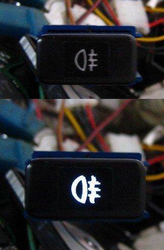

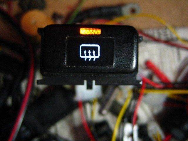

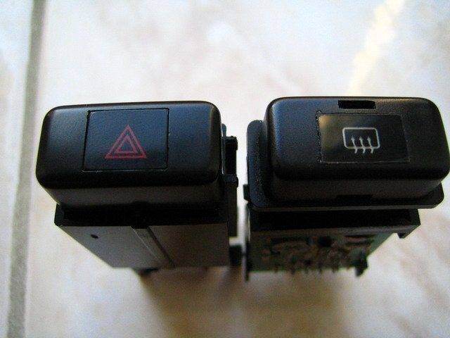

4) Перед тем, как положить последний напечатанный слой, вырезаем рассеивающую подложку по размеру иконки, и уже на неё кладем последний напечатанный слой. Размер подложки сделайте чуть меньше посадочного места, чтобы белые края нигде не выглядывали. Можно опустить подложку и в самый низ, но тогда изображение будет выглядеть утопленным и плохо читаться сбоку. Во вложениях – у иконки обогрева заднего стекла подложка в самом низу, а у иконки задней туманки – предпоследним слоем.
5) Из куска «тонкого пластикового листа» вырезаем фрагмент, соразмерный с иконкой. Он идет самым последним, верхним слоем. Нужен для того, чтобы вся конструкция была твердой и не продавливалась при нажатии.
6) Перед установкой слоя из п.5 разводим эпоксидку и ставим каплю получившегося клея на пресловутый слой. Медленно устанавливаем его на кнопку, выдавливая клей и пузырьки. Ногтем разглаживаем слой, большинство пузырьков уйдёт, а те что останутся будут не видны. Не бойтесь, эпоксидный клей вреда материалу кнопки не принесет. Как подсохнет клей, его излишки можно удалить спиртом или бензином. Если эпоксидкой не пользоваться, из-за воздуха между двумя последними слоями кнопка будет выглядеть кустарно (см. верхнюю правую картинку на первом вложении). А с клеем воздуха не будет, вид - почти как с завода ;)
Кнопка готова. Времени – С ОПЫТОМ час на графику, минут 30 на приклеивание. Но это с опытом :) Я так спас себя от покупки двух кнопок, которые испортил ацетоном.
