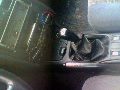

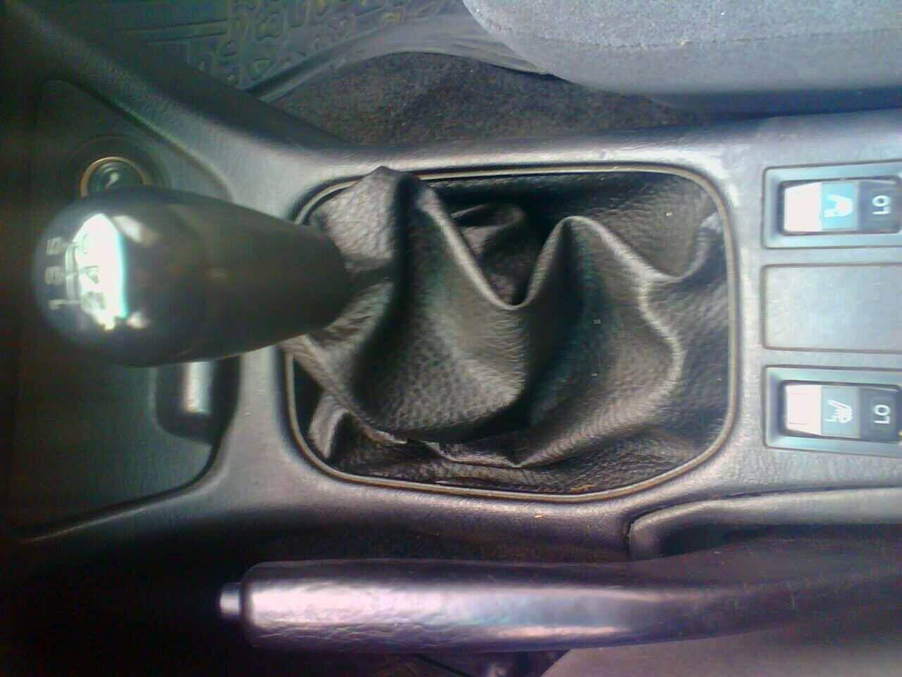

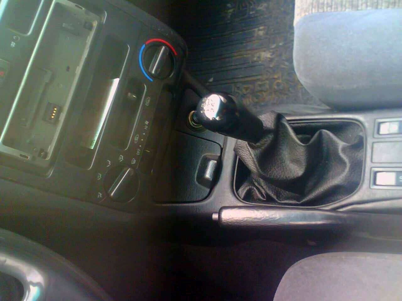

Я недавно поменял кожух рукоятки КПП. очень уж напрягал вид голого металла. Поставил десяточный с небольшой перекройкой :)
PIC-611.jpg [ 138.03 КБ | Просмотров: 6696 ]
PIC-622.jpg [ 117.3 КБ | Просмотров: 6693 ]
Последний раз редактировалось Hronick Пт авг 14, 2009 3:26 pm, всего редактировалось 2 раз(а).

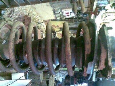

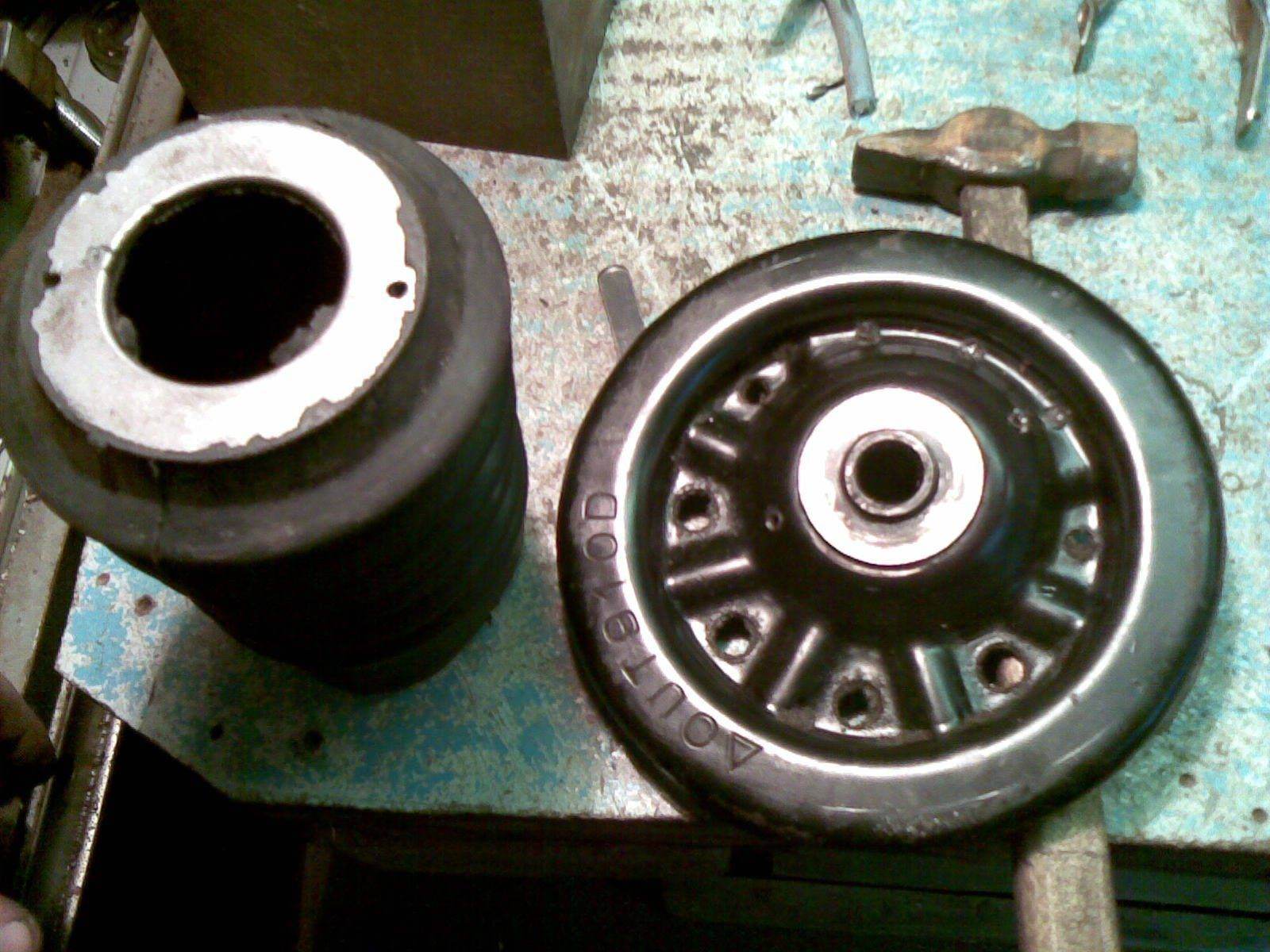

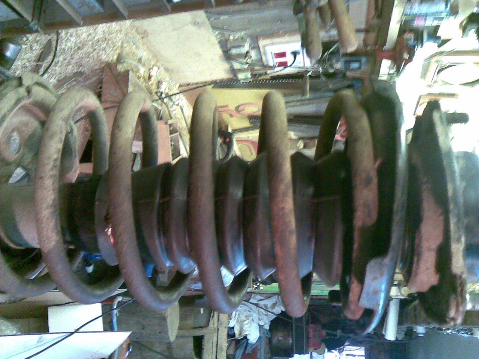

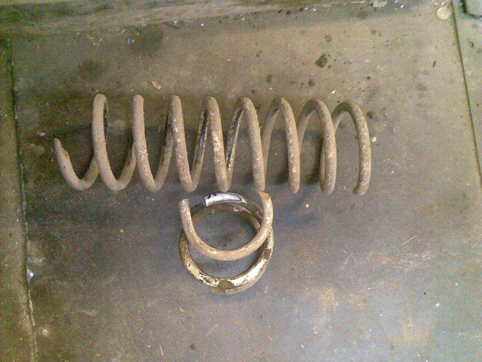

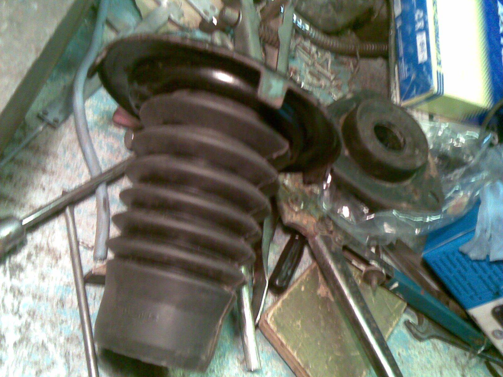

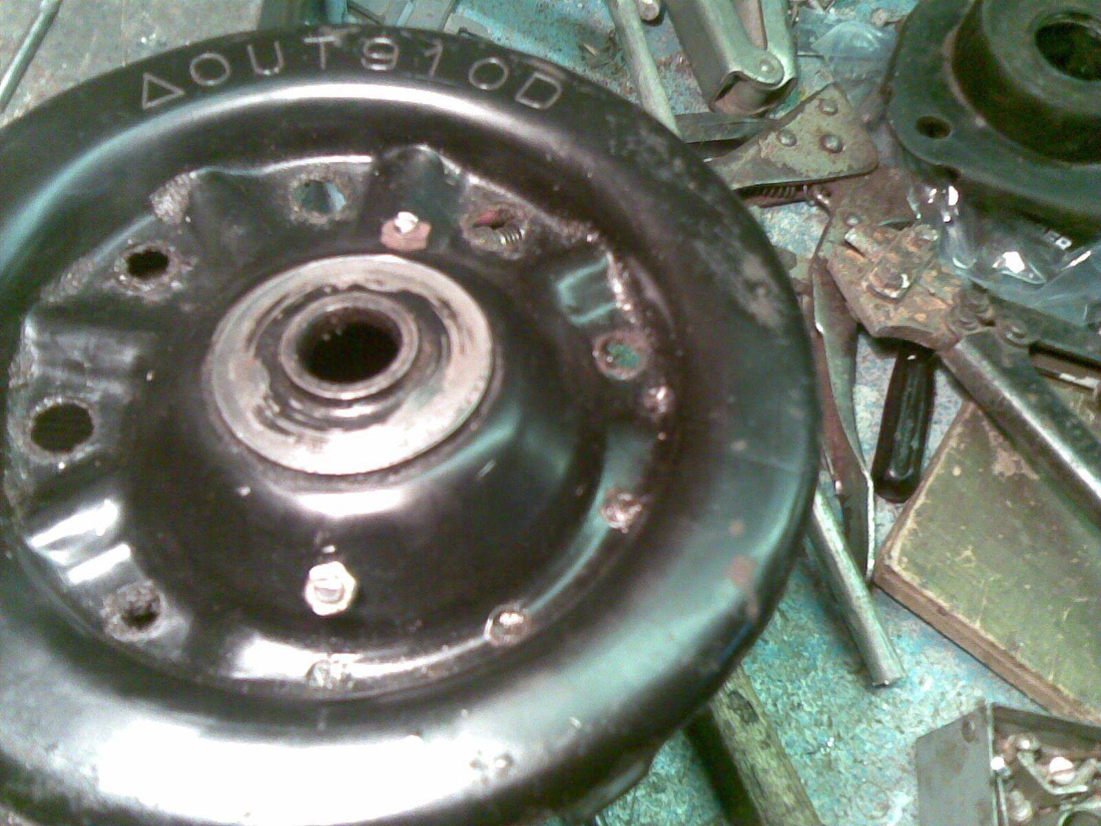

заменил стойки передние на покупку пыльников жаба душить стала приколхозил я от таза пыльники... вот что получилось...
Добавлено спустя 3 минуты 38 секунд:
вот что в итоге вышло...
Foto2052.jpg [ 275.64 КБ | Просмотров: 6650 ]
Foto2053.jpg [ 264.51 КБ | Просмотров: 6654 ]
Foto2054.jpg [ 281.63 КБ | Просмотров: 6652 ]
Foto2055.jpg [ 304.7 КБ | Просмотров: 6671 ]
Комментарий к файлу: а это пружина стояла в попе справа...
Foto2041.jpg [ 362.37 КБ | Просмотров: 6661 ]

На фото пружина сломаная не родная?
помоему на карине пружина задняя под конус
от чего подходят к карине пружины на зодок?
на перед от ВАЗ 2110 помоему
и еще встал вопрос о резине
выбор не большой
Кама 195*70*14
Матадор 195*70*14
по качеству может кто в курсе
еще есть предложение по бэушной резине
Carina E, 4A-FE LB, 93 г.
СообщениеДобавлено: Пн авг 17, 2009 6:33 pm
Сообщения: 1225
да - чистая правда... ЭТО стояло у меня с покупки...
