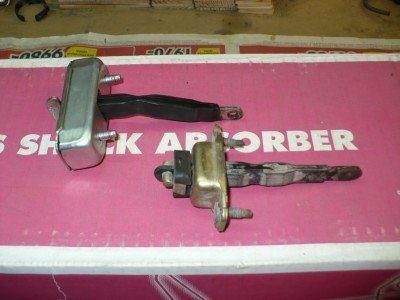

А я вот такие поставил (выше писал) Снимал динамик решил за одним ограничители вытащить и сфотать

Evgen66 писал(а): (выше писал) Честно два раза сходил выше, нифуя ничего ни разу не нашел
Evgen66, откорректируй свой пост, добавь инфу про установленные ограничители. Чтобы народ не рыскал в поисках, а сразу мог прочитать

2БГ я нашёл вот это на первой странице Evgen66 писал(а): На разборке искал и нашел два разных один большой и маленький ограничитель оба по отверстиям подходят тот что маленький там стоят пласмастки(которые изнашиваются), а у большого как я понял ролики по цене одинаково.Нашли мне ещё один. пришлось только тягу по родному укоротить и всё держат отлично как у новой. Забыл спросить от какого они авто. 2Evgen66 я правильно понял?

Mister ToCaE да это и есть
На задние тож такие же хочу поставить

А вот подскажи их подрезать или что-нибудь делать надо? или они подходят нормально?

Тягу только укоротил и всё , крепёж по отверстиям подошел

Evgen66 писал(а): А я вот такие поставил (выше писал) Снимал динамик решил за одним ограничители вытащить и сфотать ты б уж поподробней написал.....

Хорошо. Снял динамик .вытащил шплинт(снизу в верх молотком), открутил две гайки у ограничителя и толкнул его во внутрь двери , вытащил через отверстие от динамика. Снял с обоих ограничителей тяги сравнил их и укоротил по родной . Собрал в обратной последовательности. вот вроде как всё

Evgen66 писал(а): укоротил по родной а от чего новые ограничители???? это самое главное.....
_________________ Carina E , Red SportWagon 7 A-FЕ LB 1996г. Англичанка. Сarina E , Серо-Синий Седан 4 A-FE Не LB 1993 г. Продана. Hyundai Elantra IV Синий седан 1,6 2007 г. Корея. Продам всё что относится к задней хлопушке универсала

slk писал(а): а от чего новые ограничители???? это самое главное.... Evgen66 писал(а): Забыл спросить от какого они авто.

voldemarik писал(а): Evgen66 писал(а): Забыл спросить от какого они авто. вот-вот,пускай спросит

slk писал(а): вот-вот,пускай спросит
Брал на разборке . Дали две штуки разные ,я сказал пусть вторую найдут большую . Вот и притащили , а от какого авто я тормознул спросить. Больше на той разборке небыл .По большому счёту какая разница от какого автомобиля лишь бы подошла по посадочным отверстиям. Внешне они заметно отличаются не перепутать.

Evgen66
разница, большая, мы же не будем с фоткой на разборки ходить и спрашивать у вас такого не завалялось. У нас в питере на разборку не пускают, все через менагеров, а они не будут на пальцах выслушивать что тебе надо, а спросят марку. Плюс возможно ктото новые захочет заказать.

На задние двери тоже такие же хочу поставить . Как найду объязательно спрошу от какого автомобиля, а ща извините к сожелению незнаю. Думаю раз по посадочным подошло то мож от какой нить Тойоты????

а хз, гдето я такие ужо видел, и запало мне тогда что там ролики стоят, хм ща буду память перекапывать.

Скорее всего от каких то новых моделей

на форд фокусе похожие

Гетс
Форд мондео 2
Форд фокус 2
Хонда ЦРВ
мазда 626
ВВ гольф/вента 2
Опель астра

Лев и какие по твоему больше подходят???

я так понимаю по расстоянию между шпильками/отверстиями они одинаковые с кариновскими?
тогда которые из них более жесткие?

Ну по моим ощущениям самый жеский от астры, вот вчера приобрел 1 для экскримента. В выходные буду ставить и смотреть длинну штока.
