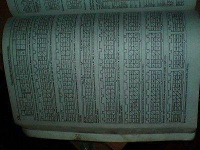

СообщениеДобавлено: Чт сен 03, 2009 9:52 pm
К сожалению Легионовская книжка по движкам серии А,давно пылившаяся на полке в гараже ничего мне не обьяснила, там какаята лажа написана. Типа распиновки ЭБУ для бедного двигателя на кузове АЕ101 :-D
А об CPS вообще ни слова. И 7А-FE бедного, на кузове 190 в этой книге тоже нет.

ЭБУ.JPG [ 215.11 КБ | Просмотров: 1910 ]
