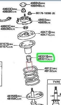

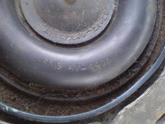

Вопрос №1 - про отбойники
Кто-нибудь на англичанках менял вот ЭТО (зеленое) - рис. №1. Мне Экзист выдает какие-то нелепые картинки, вроде этой - рис.№2
Выдает еще RBI T1407F, но нет фото :(

Dimon_2C эти отбойники легко подбираются по диаметру штока от наших переднеприводных Тазов:)
Я себе так сделал
А опора RBI у меня прошла около 50 тыс,потом развалился подшипник. Взял на разборе оригинал:)

Что тут не понятного. на фото отбойник с пыльником в одном целом, сейчас все импортные пыльники слитые с одбойником. На схеме-рисунке только один отбойник. Какой фирмы лучше, да бог его знает, это науке не известно, т.к. долговечность этого всего зависит от интенсивности его работы, т.е. манеры твоей езды и ваших дорог. Бери любой импортный, т.к. у них резина получше (каучука больше) и посматривай за ним.

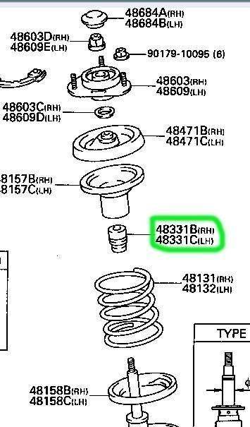

...если так то верхнюю деталь (8157) нужно брать без юбки, иначе они могут не поместиться друг в друга, логично?

Ты наверное не совсем понял, пыльник ставиться вниз гофрой, а вверх отбойником и на самом деле детель 8157 и так без юбки вроде бы.

Все я правильно понял, пыльник 8157 идет с юбкой, отбойник отдельно. И сейчас у меня стоит также. На какой-то картинке в Экзисте видел что отбойник с пыльником рис.№2 идет на другой тип подвески. И там деталь 8157 уже без юбки. Короче уже не важно.
