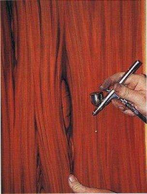

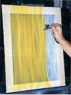

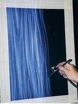

Если есть аерограф и немного навыков то вот:
Дерево
Первое время я использовал эту технику для создания иллюзии покрытой досками поверхности на Харлеях; но потом я
обнаружил что «эффект дерева» также прекрасно сочетается с другой графикой и хорошо подходит в качестве нейтрального
фона. Этот эффект – классика старых «деревянных» дизайнов 1940-50х годов. Это один из немногих эффектов, который
нравился многим поколениям владельцев авто.
1 Замаскируйте края панели скотчем. В этом уроке я взял панель черного
цвета. Хотя черный фон и не обязателен для создания хорошего
«деревянного» эффекта, но рисовать светлые, яркие дизайны на черном
фоне – это довольно сложно, поэтому я решил, что для вас было бы
неплохо потренироваться в данном направлении. Белым базовым цветом
нарисуйте вертикальные полосы, стараясь изобразить текстуру дерева. Не
забывайте про сучки – все, как на настоящих досках.
2 Белый цвет здесь используется как основа, на которую впоследствии
наносится цвет. Всегда, когда вы работаете на темной поверхности с
прозрачными красками, необходимо сначала создать светлую основу, иначе
ваши цвета не будут видны на темном фоне.
3 Используя HoK SG-101 Lemon Yellow (лимонный желтый) наложите
первый цвет дерева. Не нужно стараться повторять те же самые линии,
которые были нарисованы белым цветом, просто свободно накладывайте
желтый цвет на поверхность. Так как мы используем прозрачные цвета, это
различное наслоение придаст рисунку дополнительную глубину. Можно
оставить немного белых прожилок выступающими из-под желтого цвета.
4 Смените цвет на прозрачный “Red Oxide” (красный оксид). Я получил
этот цвет путем смешивания красок HoK Tangeringe Kandy и нескольких
капель HoK Root Beer Kandy и HoK Pagan Gold Kandy Koncentrate. По мере
того, как вы накладываете слои цвета, уменьшайте количество работы,
производимой на поверхности. Не закрывайте желтый цвет полностью –
позвольте нижнему слою цвета немного просвечивать местами – это
придаст больше глубины и сделает текстуру более насыщенной.
5 Я нанес два слоя красного оксида, для того чтобы добиться желаемого
результата. Вообще всегда лучше накладывать несколько легких слоев, чем
пытаться сэкономить время, закрашивая все за один раз толстым слоем
краски. Время, затраченное на постепенное и аккуратное наложение слоев,
потом окупится вам в высоком качестве конечного продукта. К тому же
намного проще исправлять ошибки во время постепенного наложения
слоев, чем возвращаться назад, полностью перекрашивая целый участок
рисунка.
6 Смешайте Violette Kandy (фиолетовый) с небольшим количеством
красного оксида, приготовленного ранее и добавьте несколько капель
базового черного цвета. Придайте контраст и затенение сучкам и основным
прожилкам дерева. Не покрывайте всю поверхность этим цветом – только
отдельные места.
7 Теперь добавим щели между досками. Используйте две полосы скотча на
расстоянии примерно 3-4мм друг от друга, и распылите на них черную
краску.
8 В качестве завершающего штриха вы можете добавить несколько
гвоздей, забитых в доски. Также можно нарисовать темные полукруги
вокруг гвоздей – это будет имитация следов от ударов молотка.
забыл !
только для начало нужно нулевкой пройтись и пластификатором взбрызнуть !

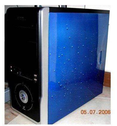

Я себе вот так на панели сделал !
aerografiya_trjuki_i_effecty.jpg [ 69.75 КБ | Просмотров: 6404 ]
22222.jpg [ 79.4 КБ | Просмотров: 6396 ]
3333.jpg [ 82.55 КБ | Просмотров: 6399 ]
44444.jpg [ 67.6 КБ | Просмотров: 6405 ]
777777777.jpg [ 113.57 КБ | Просмотров: 6418 ]
Carina_e, 3s-fe, хетч. IT-специалист чем могу помогу.

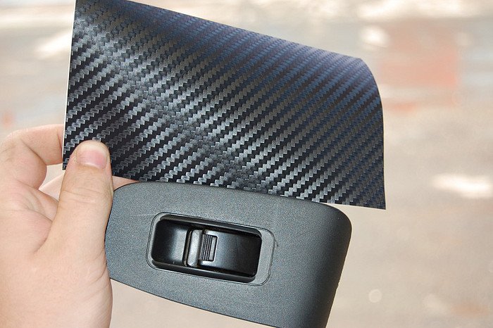

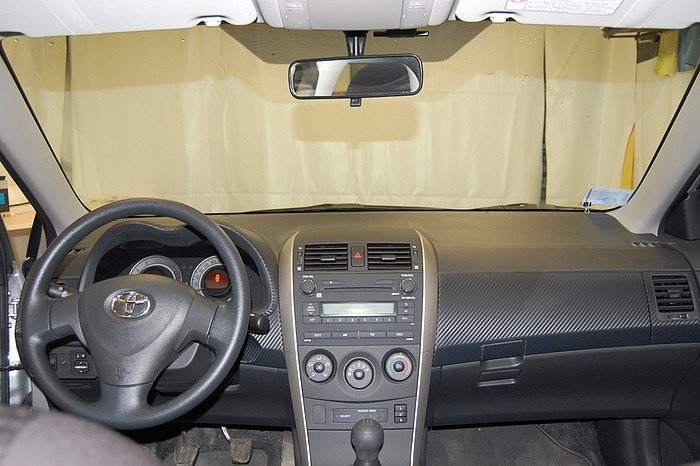

Добавлено спустя 16 минут 56 секунд:

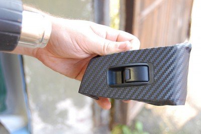

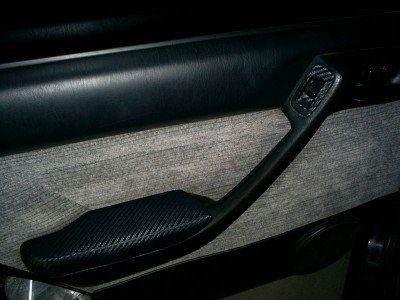

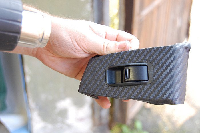

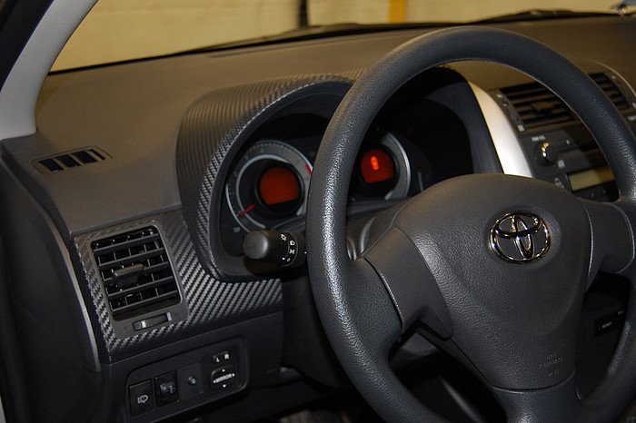

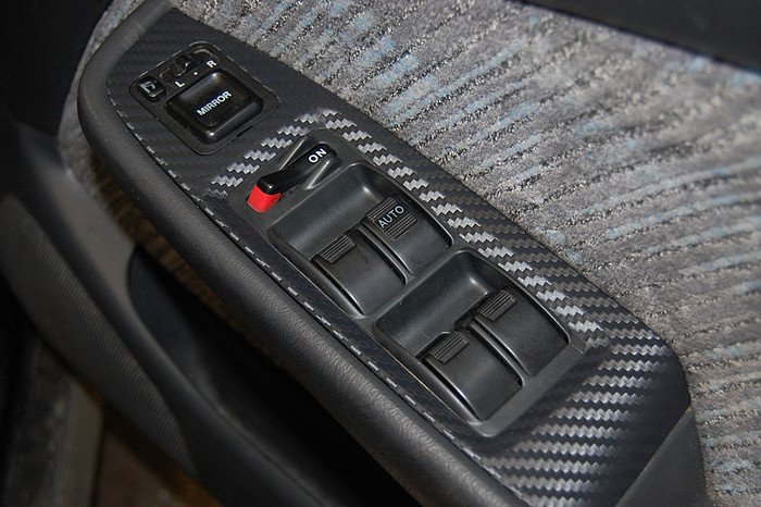

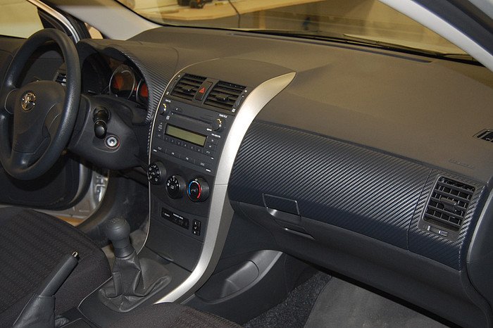

Под карбон можно обклеить . Вот нашел фото
view.jpeg [ 110.06 КБ | Просмотров: 6422 ]
view1.jpeg [ 82.22 КБ | Просмотров: 6445 ]
view2.jpeg [ 113.66 КБ | Просмотров: 6486 ]
СообщениеДобавлено: Пт окт 02, 2009 8:42 pm
Сообщения: 3941
Откуда: МО, г. Серпухов
аккуратненько так...

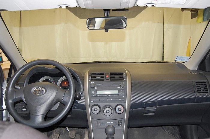

СообщениеДобавлено: Пт окт 02, 2009 9:14 pm
Сообщения: 1319
Откуда: 66 регион. Пышма

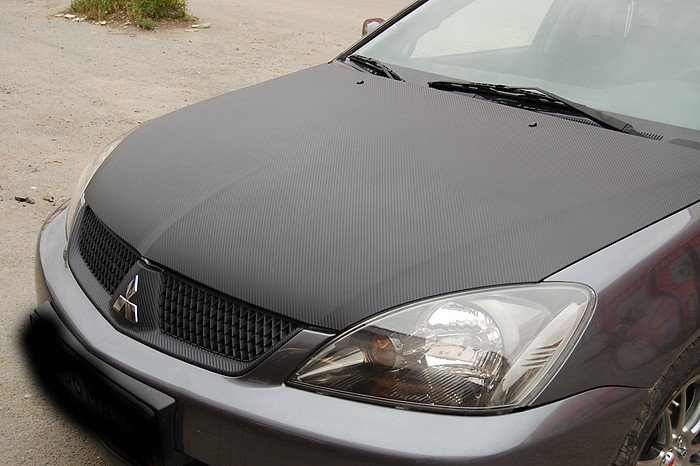

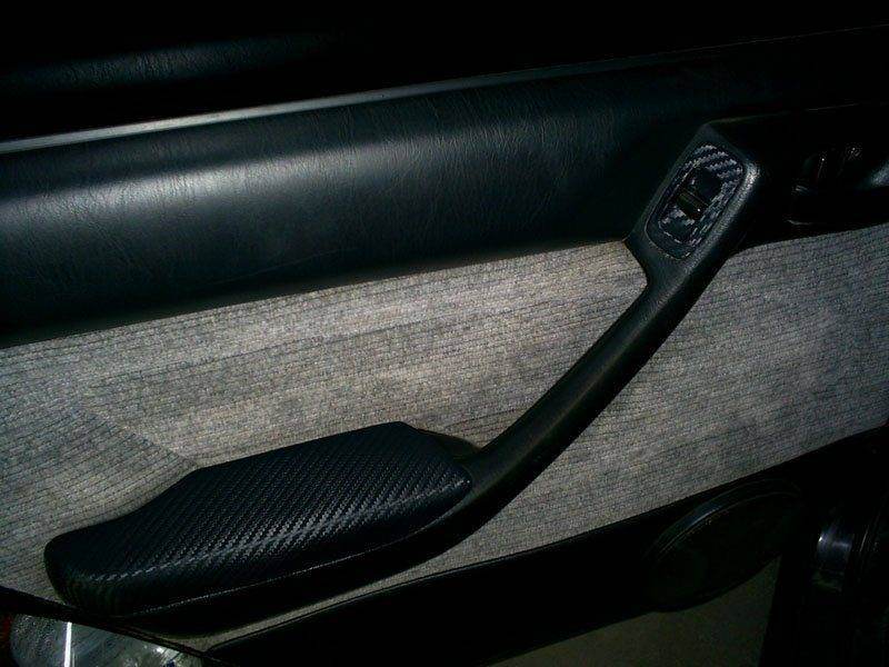

Вот так ещё делают
Добавлено спустя 5 минут 57 секунд:
И салон....
view.jpeg [ 92.88 КБ | Просмотров: 6474 ]
view.jpeg [ 96.72 КБ | Просмотров: 6482 ]
view1.jpeg [ 88.17 КБ | Просмотров: 6485 ]
view2.jpeg [ 99.69 КБ | Просмотров: 6549 ]

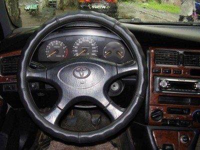

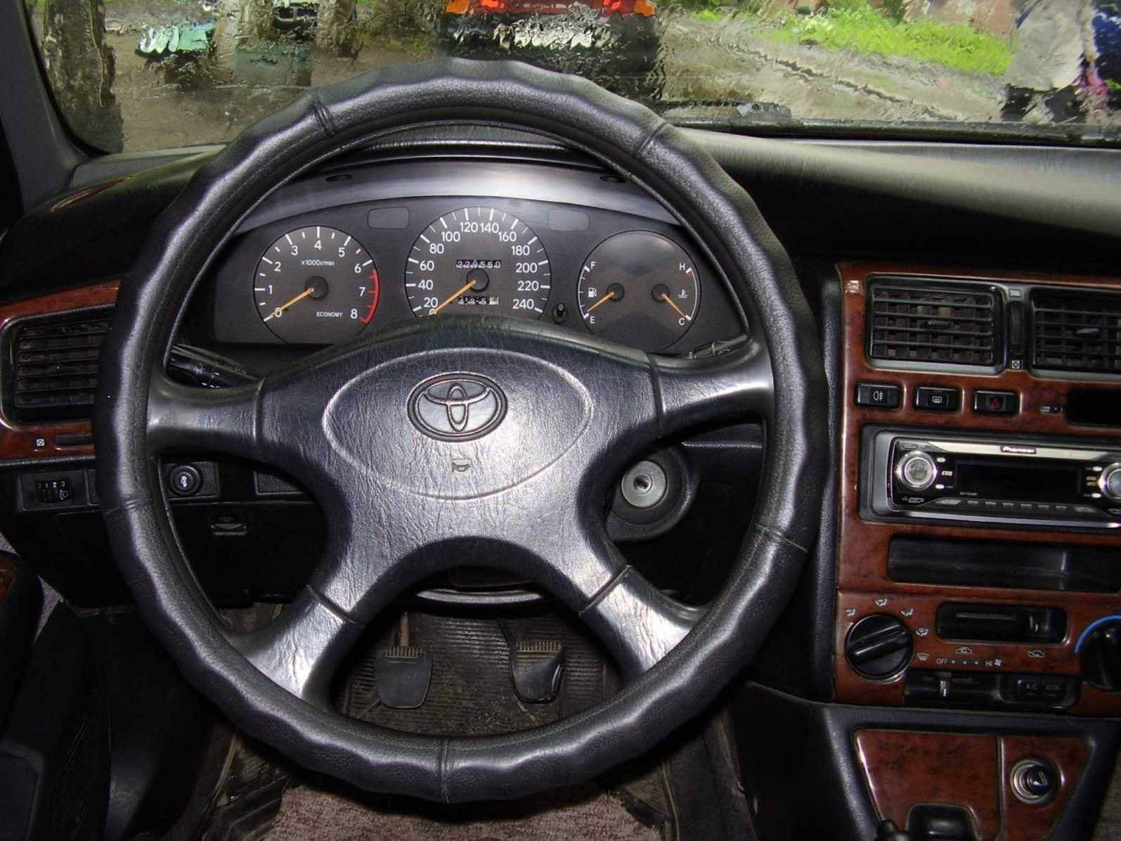

У меня вот так панель сделана под дерево, но это не плёнка, а какие-то специальные накладки приклеены.
P8080119-1.jpg [ 167.81 КБ | Просмотров: 6615 ]
