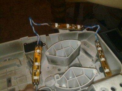

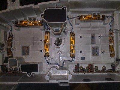

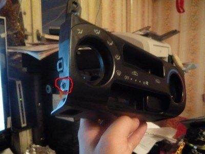

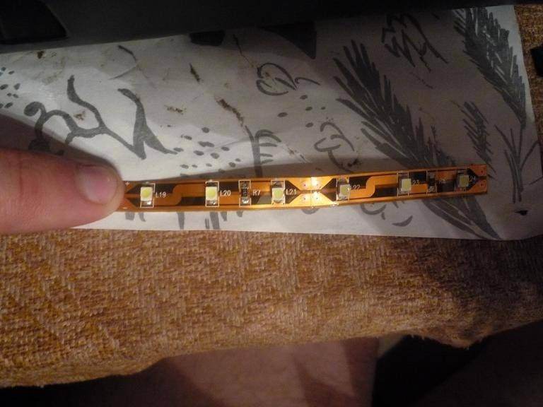

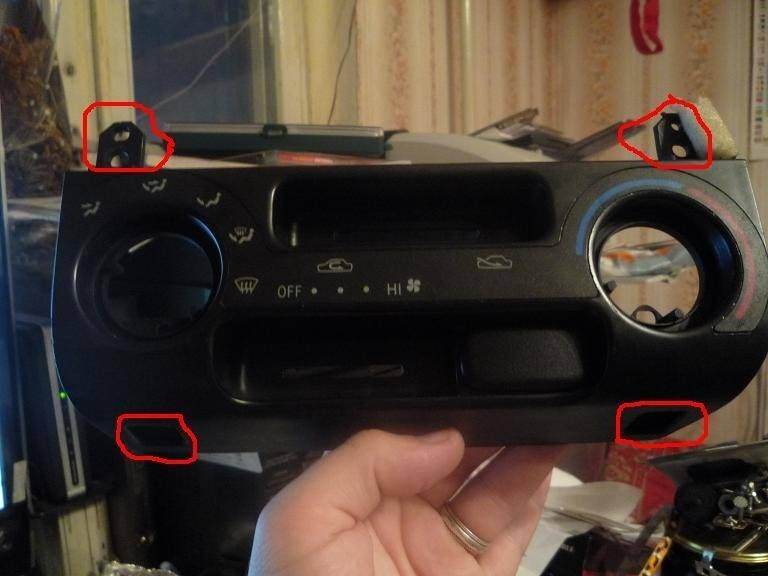

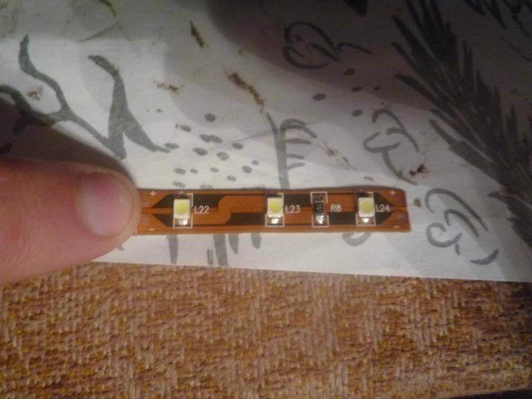

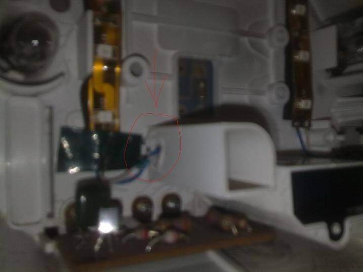

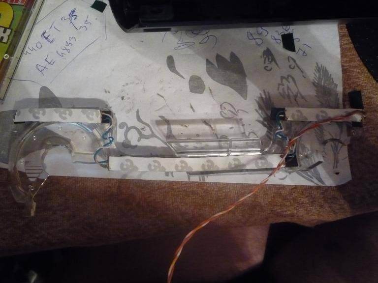

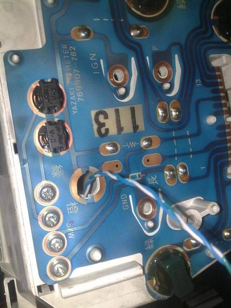

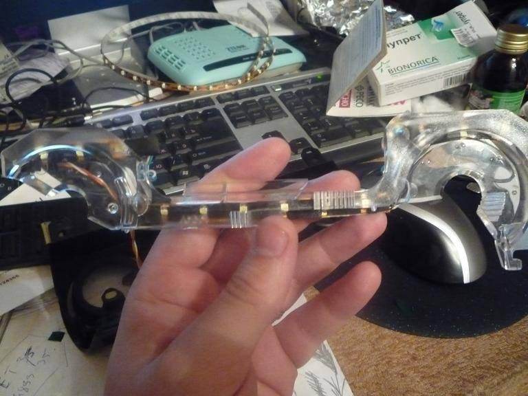

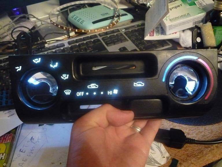

Я тоже не стал заморачиваться с резисторами и диодами, тоже прикупил ленту.. разрезал на кусочки как на фото,спайял, приклеил 2х-стороннем скотчем и вот что получилось. На первых фотках красным отмечены места крепления панели, болтами(авось кому поможет так как сам минут 5 пытался ее выдрать )..
Фотки тока наоборот получились (

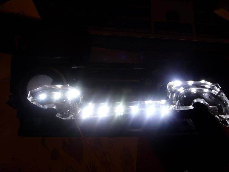

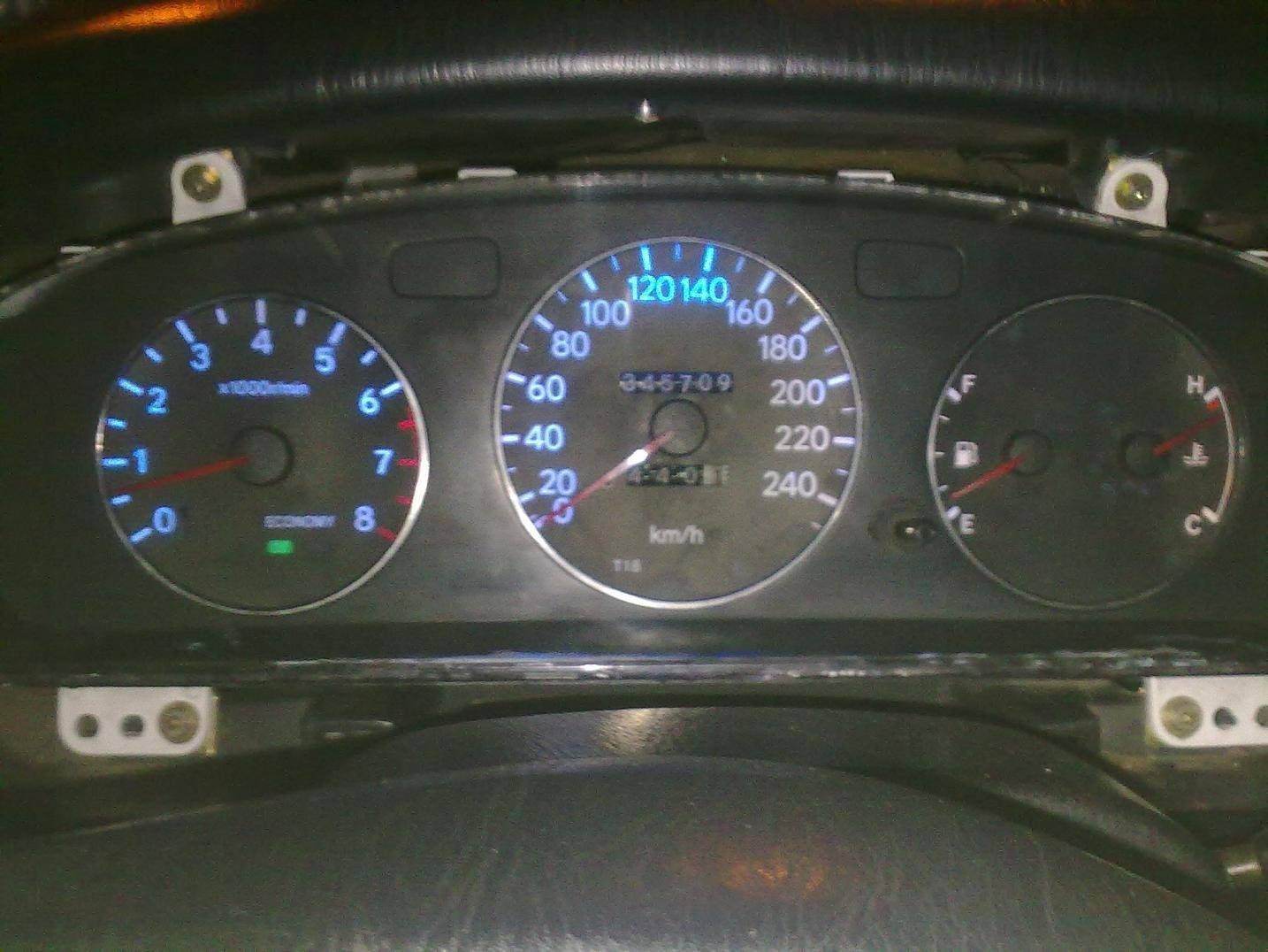

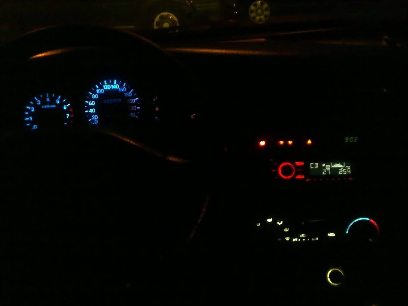

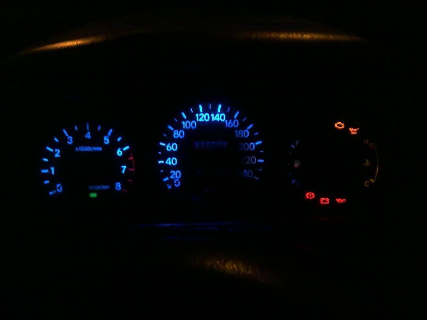

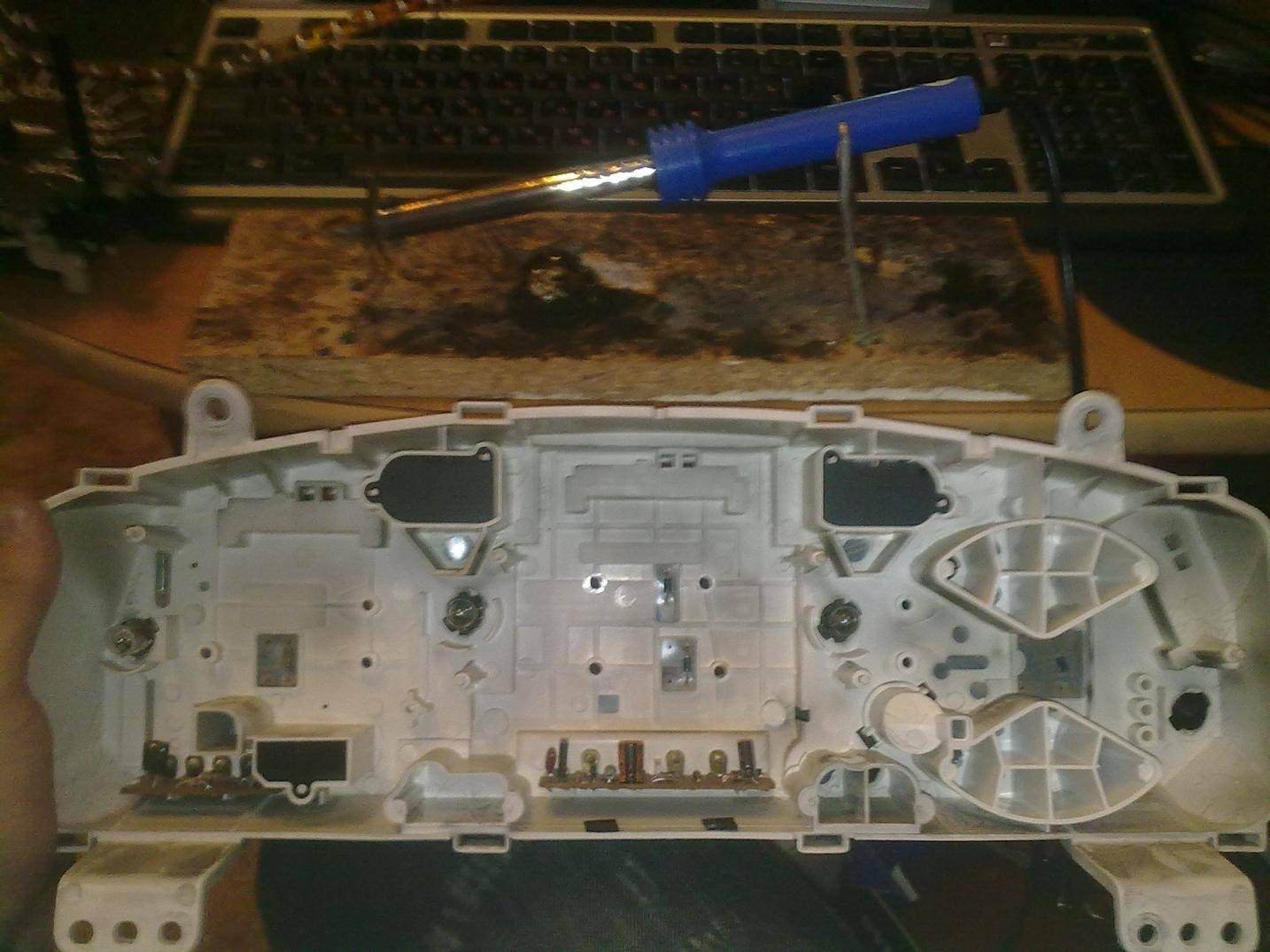

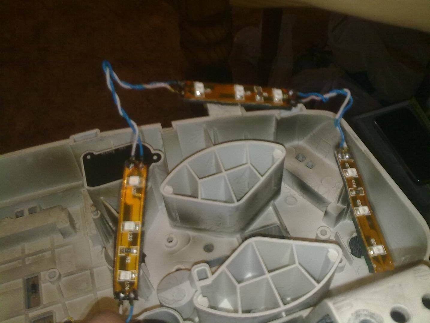

Пока тока так.. Датчик температуры и бенза пока не стал подсвечивать так как вчера свернул голову температурному датчику .. Ну плюс фотика нету под рукой, сфоткал на телефон стрелочки плохо конечноь но видно а то на фото их совсем нет.. и подсветка панели воздуханов белая ярко а не зеленая(хз почему на фото так получилась...

Woolf писал(а):
о так получилась...
слушай, не в службу, а вдружбу попробуй накрыть шкалу белым листом и сфотать... просто хочу диоды поставить, как ты, но шкалы белым винилом проклеить, а цифры зеленые нарисовать, чтобы общая гамма осталась прежней, а у тебя раз снято, проверь, хватает ли света диодов пробить пластик панели и лист бумаги(он как винил)...

СообщениеДобавлено: Вт сен 15, 2009 4:04 pm
У меня на самом деле равномерно подсвечивается ) просто телефон так заснял..
Лист белый под спидометром тебе сфотать?
