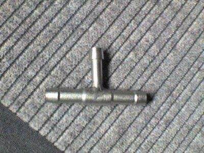

Заглянул сегодня в магазин, наткнулся на такую штуку (на фотке), осталось штуцер к манометрометру подобрать и можно давление в рампе померять :)
тогда придется мипель ставить или еще такую же хрень искать чтоб без тройника было
Недопонял... зачем ниппель, и как без тройника?
