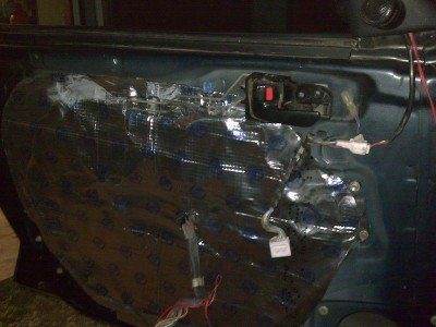

штатная шумка.JPG [ 137.67 КБ | Просмотров: 11366 ]

Витек, а шины не пробовали менять? Я серьезно.
СообщениеДобавлено: Пт сен 18, 2009 1:38 am
Fred_SPb писал(а):
шины
Серьёзно. Были летние Мишлен Энерджи, считающиеся тихими, зимние Гиславед Нордфрост-5, сейчас Нокиан Хакка-Н. Как говорится,- монопенисуально. Фон присутствует в любом случае, несмотря на то, что по результатам всевозможных тестов и отзывов все эти шины считаются тихими на фоне конкурентов. Так что шины не при делах.
Ступичные подшипники тоже не катят, т.к. при выезде на зеркально гладкий асфальт в салоне резко восцаряется тишина. Вот только такого асфальта мало. Тот, что на МКАД, к примеру, - шумный.

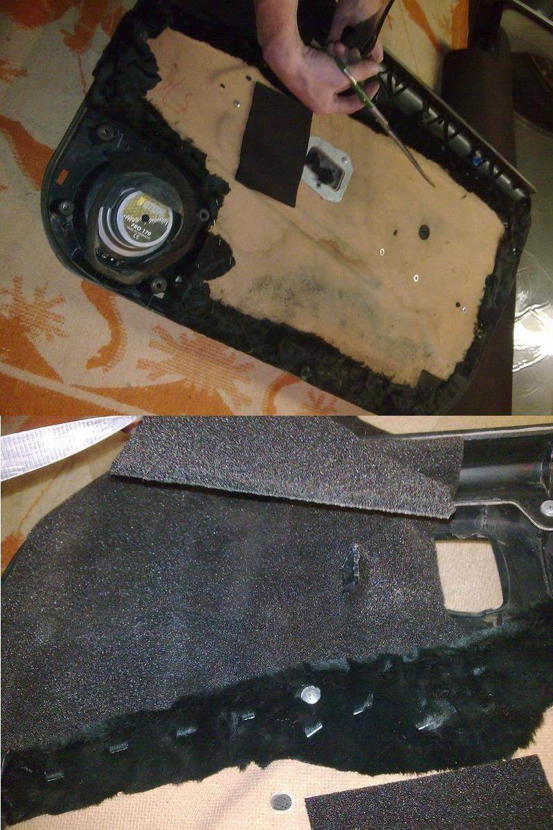

СообщениеДобавлено: Чт окт 01, 2009 10:21 am
Зарегистрирован: Пт сен 26, 2008 10:23 am
Сообщения: 503
Откуда: горот трех таблеток
вота))))

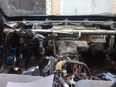

Комментарий к файлу: а вот торпеда...вернее её отсутствие)))))
Фото229.jpg [ 163.64 КБ | Просмотров: 11491 ]

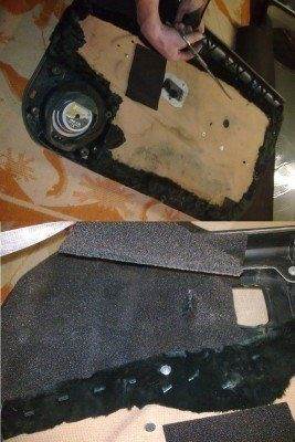

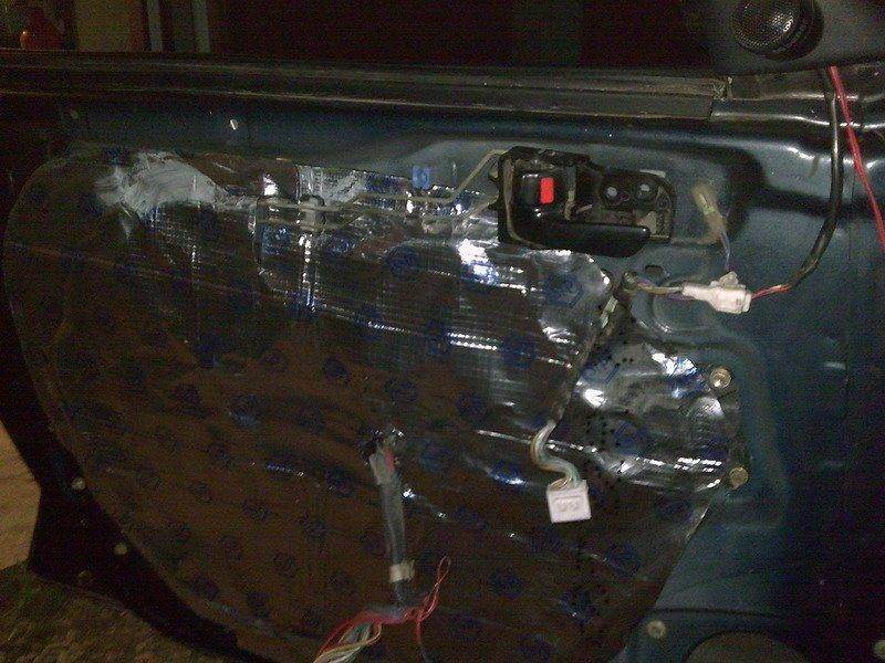

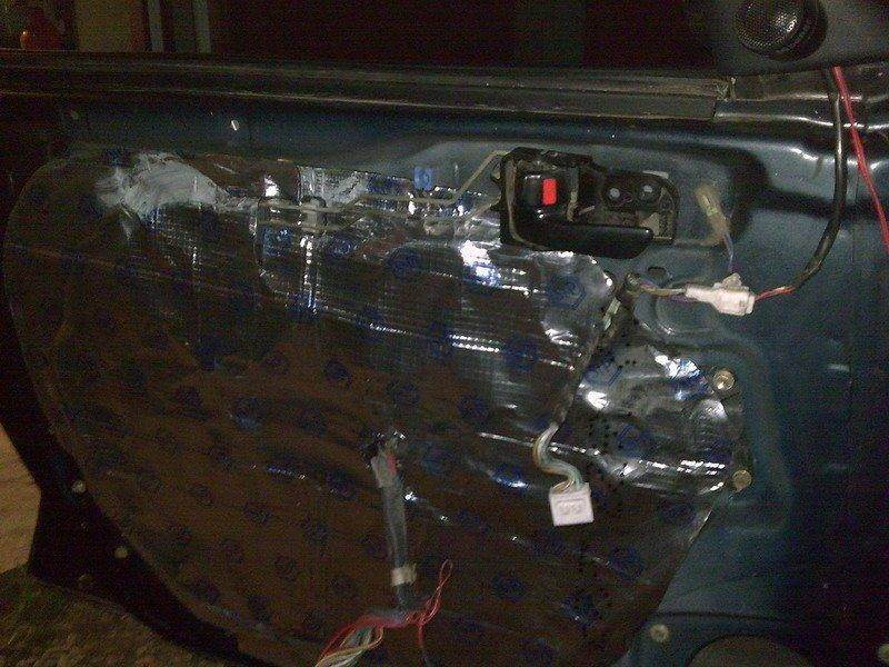

Комментарий к файлу: так сделали двери)
Фото220.jpg [ 142.52 КБ | Просмотров: 11401 ]

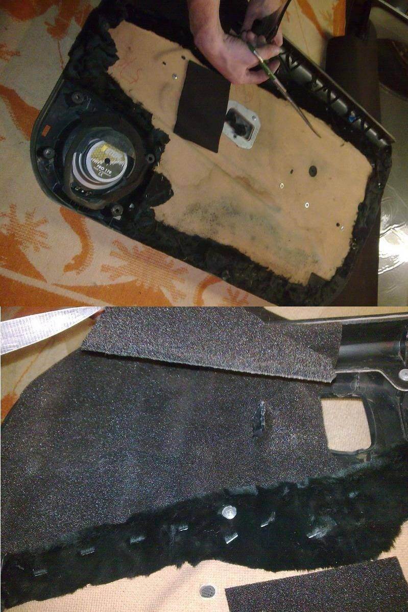

Комментарий к файлу: а это обшивки дверей изнутри...обклеили антискрипом так)
Безымянный.JPG [ 163.92 КБ | Просмотров: 11465 ]

СообщениеДобавлено: Чт окт 01, 2009 10:24 am
Сообщения: 2765
Репутация: 124 [ ? ]
Двигатель: 7A-FE lb
FlaShk@
Ну я смотрю, под торпедой много проклеишь ;)

Mr_Nuke писал(а):
FlaShk@
ну вот и я о том же)))что не стоит снимать её ради того, чтобы проклеить)))))
но я рада, что снимала, ибо промыла все воздуховоды.....все почистила.....проклеила антискрипом...теперь только осталось убрть дребезжание из приборки))))и самое главное...заматировала панель....чтоб солнце не слепило)))результатом довольна ;)

СообщениеДобавлено: Чт окт 01, 2009 10:46 am
Сообщения: 862
Откуда: Архангельск
я вчера проклеил передние двери, сначала М2 потом сплэн 8мм затем закрыл все М1 и заизолировал дверные ручки, вот еще думаю в пустоты обшивки добавить пены монтажной :) , чтоб уж наверняка :D

FlaShk@
Раз уж так далеко забралась, не думала полностью перед разобрать, включая печку и прочее?

Mr_Nuke писал(а):
FlaShk@
нет уж...потому что я практические всех плохих персонажей вспомнила....пока это собирала....дальше я не рискну))))

СообщениеДобавлено: Чт окт 01, 2009 12:33 pm
Сообщения: 500
FlaShk@ писал(а):
сама сама)))))уже успокойтесь))да, умею))))))да, маникюр есть))))))
нет, не боюсь пораниться))))нет, грязи тоже не боюсь))))и масла)))и отверток и болтов))))))))
Я ваще в ауте!!! :o :o :o
Таких девушек днем с огнем не сыщешь!!! :)

СообщениеДобавлено: Чт окт 01, 2009 1:22 pm
FlaShk@ писал(а):
сама сама)))))
На тех руках, которые на первой фото?:)))
