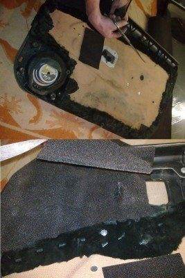

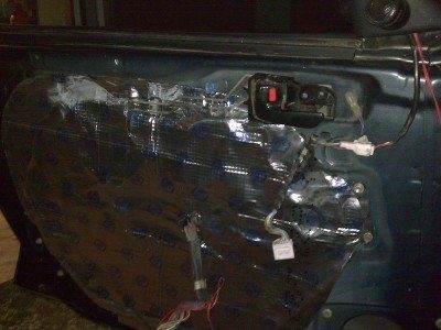

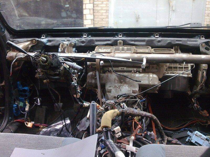

вота))))
Комментарий к файлу: а вот торпеда...вернее её отсутствие)))))
Фото229.jpg [ 163.64 КБ | Просмотров: 11387 ]
Комментарий к файлу: так сделали двери)
Фото220.jpg [ 142.52 КБ | Просмотров: 11297 ]
Комментарий к файлу: а это обшивки дверей изнутри...обклеили антискрипом так)
Безымянный.JPG [ 163.92 КБ | Просмотров: 11361 ]

FlaShk@
Ну я смотрю, под торпедой много проклеишь ;)

Mr_Nuke писал(а):
FlaShk@
ну вот и я о том же)))что не стоит снимать её ради того, чтобы проклеить)))))
но я рада, что снимала, ибо промыла все воздуховоды.....все почистила.....проклеила антискрипом...теперь только осталось убрть дребезжание из приборки))))и самое главное...заматировала панель....чтоб солнце не слепило)))результатом довольна ;)

FlaShk@
Раз уж так далеко забралась, не думала полностью перед разобрать, включая печку и прочее?

Mr_Nuke писал(а):
FlaShk@
нет уж...потому что я практические всех плохих персонажей вспомнила....пока это собирала....дальше я не рискну))))
