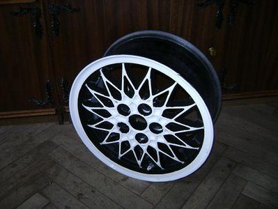

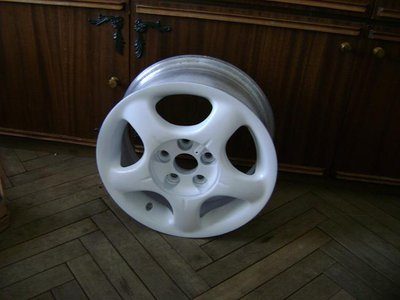

Добавлено: Ср май 23, 2012 1:53 am |
| Контролер |
Зарегистрирован: Ср ноя 23, 2011 2:04 am Сообщения: 634 Откуда: СПб Репутация: 25 [ ? ]
Год выпуска: 1900
Двигатель: 4afe,3sge,5sfe
Можно самому покрасить если есть время и терпение. Я, например, сам красил два комплекта дисков. Самое главное - это подготовка. Я счищал наждачной бумагой старое ЛКП до чистого металла -это самое долгое и трудоемкое занятие. У меня ушло дня 2. Сначала на 80,потом на 120,600 и 1200 с водой. Обезжириваешь, грунтуешь в несколько слоёв, потом шкуришь с водой,затем моешь диски и красишь в несколько слоёв. На комплект понадобиться 2 ,а лучше 3 баллончика краски для дисков. Держится пару лет спокойно.
| Вложения: |
DSC04667.JPG [ 53.08 КБ | Просмотров: 6677 ]
DSC02340.JPG [ 49.06 КБ | Просмотров: 6677 ]
_________________ Carina E 97 г. 4A-FE(англичанка) была , Carina E GTI была недолго , Carina 2 st170 на 3S-FE была, Celica T20 94 г. 3S-GE ( Европа ), Camry sxv 20 5S-FE ( американка ) была, Vista Ardeo WDовая на 3S-FE....
