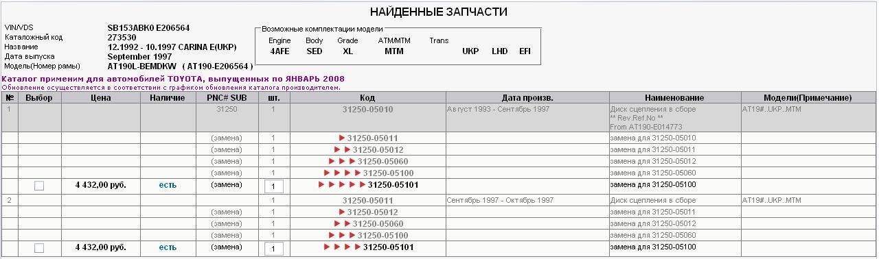

У меня по вину 31230-05010, но как я уже писал, у меня есть в наличии корзина 31210-05011 к которой выжимной идет 31230-05012.
Вот я и думаю может эти выжимные одинаковые все таки, раз аналоги одинаковые, да и ценник на оригинал 31230-05012 божеский.
Я же так понимаю выжимной корзине должен соответствовать.
Enakin писал(а):
Получается ты еще один вариант предоставляешь.
P.S. вроде вкуриваю, что их в наличии просто нет, вот они аналогами и не выходят.
А где тогда можно глянуть аналоги по номерам?
Добавлено спустя 38 минут 16 секунд:
Вот какой каталог нашел: http://shop.ttva.ru
по нему получается такая инфа:
что корзины 31210-05011, 31210-05012, 31210-05013, 31210-05014 и 31210-05015 замены друг другу и с выжимным такая же песня.
Комментарий к файлу: а это для корзины

СообщениеДобавлено: Пн окт 19, 2009 1:41 pm
DenChugun
там еще нет на японки номеров))
СообщениеДобавлено: Пн окт 19, 2009 1:50 pm
Сообщения: 2469
Откуда: Волгоград
Репутация: 38 [ ? ]
Лев
Так мне главное понять было, что они все таки взаимозаменяемые все.
СообщениеДобавлено: Пн окт 19, 2009 2:40 pm
DenChugun
да, и от японки по другим кодам тоже подходят)
