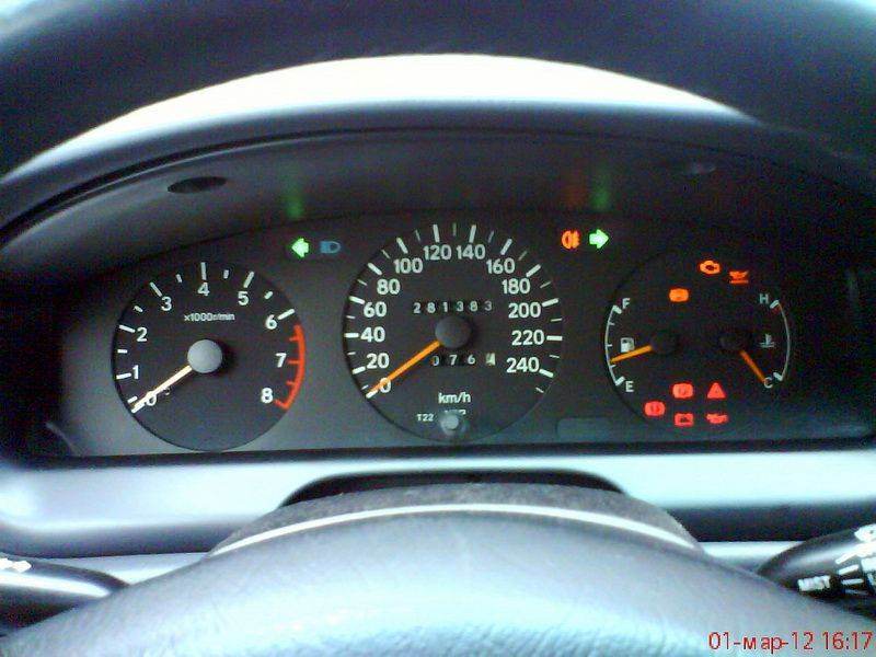

СообщениеДобавлено: Вт мар 19, 2013 7:46 pm
endY писал(а):
на заглушенном двигателе, на ручнике горит " P " , при заведенном " ! "
да ладно! просто включено зажигание и стоит ручник.

СообщениеДобавлено: Ср мар 20, 2013 9:07 am
Зарегистрирован: Вт сен 28, 2010 5:17 pm
Сообщения: 185
Откуда: Волгоград
У меня не автомат)))
endY писал(а):
если не ошибаюсь, на заглушенном двигателе, на ручнике горит " P " , при заведенном " ! "
не может быть, ты когда едишь немного выдерни ручник и увидишь, что "P" только горит
Проблема оказалась слишком банальная (даже стыдно писать), жидкость я долил даже выше уровня, a "!" горел и так проездил пару дней. Подумал, что надо клемму аккумулятора скинуть, скинул на 5 мин. Завел и проблемы не стало!
