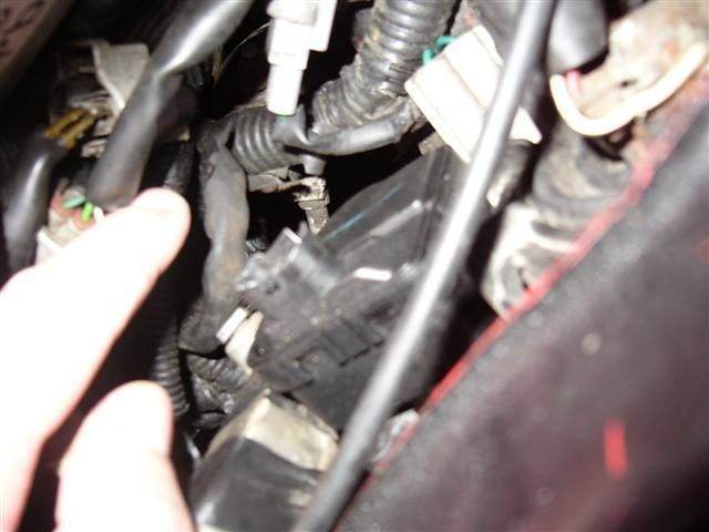

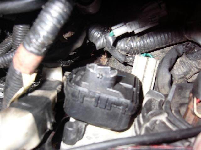

Уважаемые, корректор вертеть на 90 град. я думаю смысла нет, т.к. скинул клемму но регулировочного винта не видно. Кто,что подскажет?

че то не пойму. он у тебя сломан что ли?
Согласно твоих фото ты прав, аномальный он у тебя какой-то
У меня стоит 8-ми контактный KOITO на обоих есть регулировочные винты, у друга 3-х контактные (как у тебя) на каждом синий регулировочный винт .

СообщениеДобавлено: Вс окт 25, 2009 11:06 pm
он сломан,снимай фару и выкручивай остатки винта,у меня тож самое было,у тебя 3 контактник.
