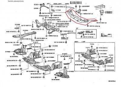

Парни ,а что такое подрамник? Вроде нареканий нет по днищу, но тож глянул бы.Есть у кого-нибудь фото куда смотреть,мож ссылка на другие авто,смысл ведь одинаков

Красным обвел задний подрамник, смотреть необходимо места крепления к кузову.
Подрамники_Карины_Е.jpg [ 201.81 КБ | Просмотров: 9317 ]

СПС всё понял,надо будет глянуть.
