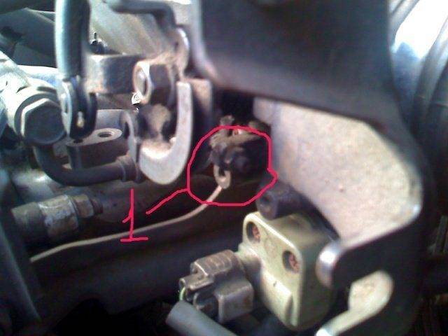

Сообщения: 1084
Mr_Nuke
вот тебе фотки регулировочного болта
02-11-09_1040.jpg [ 81.98 КБ | Просмотров: 11037 ]

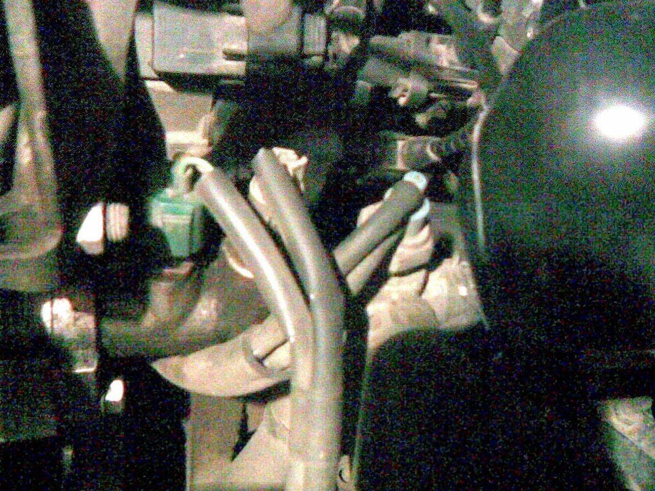

У меня таже история, провода скидываю, все нормально. Может кто подскажет номерок датчика, который на мозги, а то мне в магазине его найти не могут, есть только который на стрелку идет. А на мозги который с зелёным колпачком? Или я ошибаюсь?
27052009005_884.jpg [ 400.57 КБ | Просмотров: 10601 ]
А почитать ломы? http://carina-e.ru/viewtopic.php?p=63524#63524 Вольдемарику спасибо скажи. :)
