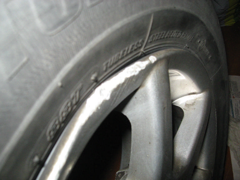

Замена тяги по причине гнутости оной от бокового удара в поребрик :(

СообщениеДобавлено: Ср мар 11, 2009 11:52 pm
Сообщения: 3587
Машина: Карина Е. Японосборка
Двигатель: 4a-сток
Вот, то что есть на сейчас...
Добавлено спустя 2 минуты:
Гнустость крупно
Комментарий к файлу: Диск, место удара. Несильно, думаю выправить
