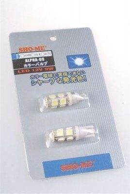

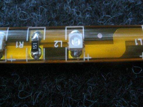

Хочу поделится опытом внедрения светодиодов и лент в наш автомобиль в различные места
Ждите вечером фотоотчёт!

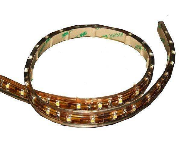

Комментарий к файлу: Это диодная лента сибестоимость ее около 900р метр хватает на все нужды
Установка её в блок управления климатом или печкой остатки на ура подходят на подсветку номера и подсветка дверей
155081585.jpg [ 47.64 КБ | Просмотров: 13994 ]
Комментарий к файлу: Та же самая лента в другом ракурсе
GermlentaMS-3M5M300LED24W-12.jpg [ 48.4 КБ | Просмотров: 13994 ]

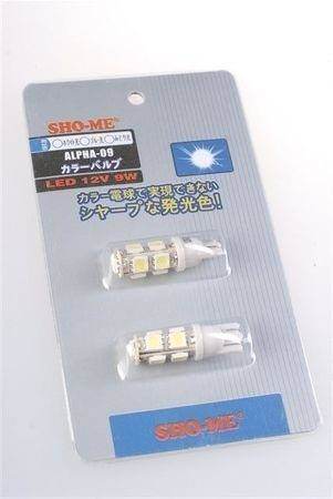

Комментарий к файлу: Диоды в щиток приборов без всяких геморов и разборов щитка светят как оптитрон и по глазам не лупят как лента их название SHO-ME ALPHA-09 цена за пару 400р
SHO-ME ALPHA-09.jpg [ 15.73 КБ | Просмотров: 14001 ]

Отвечаю вечером отчет будет уже все готово доделываю подсветку номера блютуза на работе нету так что фото вечером из дома кину ждите а на счет счетка приборов не знаете молодой человек не говорите лезут на ура даже зазор 3мм остается можно на одну дорожку выше запихнуть
