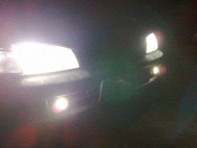

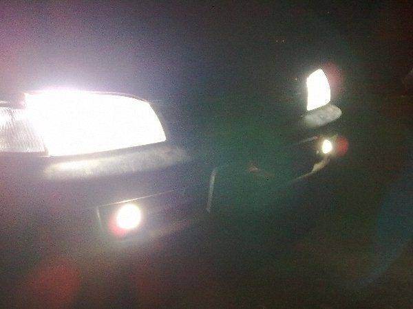

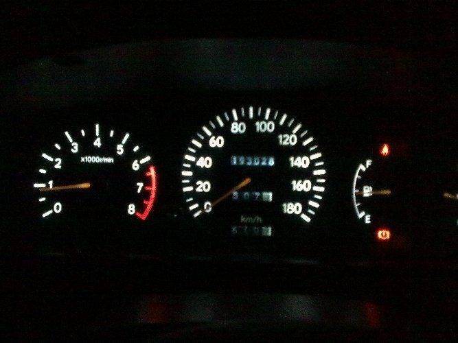

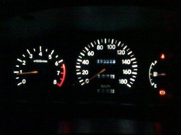

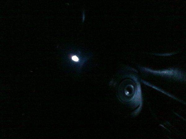

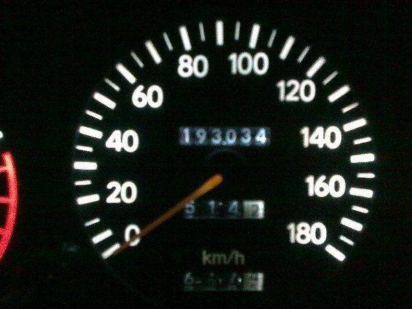

Вот так все это выглядит
Завтра возьму человеческий фотик и будет все ОК

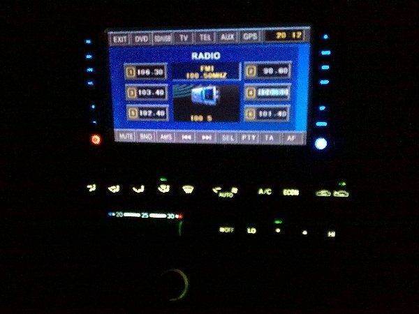

клима

Комментарий к файлу: клима
в климе вытащины рассеиватели и вставлена диодная лента свеху инизу

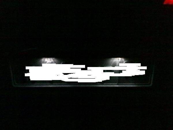

Фото0013.jpg [ 199.48 КБ | Просмотров: 9463 ]
Комментарий к файлу: Номер

регионер

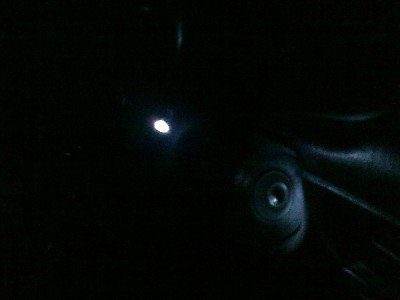

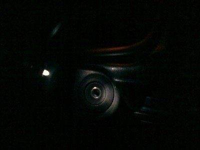

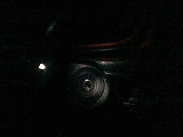

По подсветка замка зажигания, совет - сточи линзу светодиода и поверхность оставь полуматовой, свет будет широким равномерным пятном. (Я тоже сналала так сделал, не понравилось, обточил)

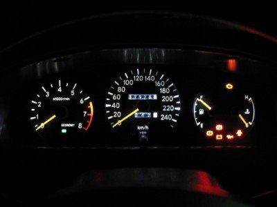

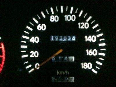

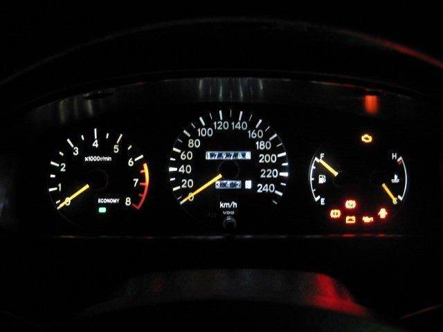

А по подсветке пиборки, незнаю одинаковая ли конструкция у Японок и англичанок, но как-то у тебя неравномерно подсвеченно особенно одометр и стрелки совсем темные.
Для сравнения на мою глянь, там стоят самые дешевые 1SMD диодные лампы
http://www.ledlamp.com.ua/catalog/index ... NT_ID=1193

IMG_0001.JPG [ 55.28 КБ | Просмотров: 9547 ]
СообщениеДобавлено: Вт ноя 10, 2009 11:43 am
Сообщения: 538
Dmitry_R, приборки наверное разные. я когда купил такие же диоды как у тебя - то у меня неравномерность света была намного больше и стрелки раза в полтора тусклее чем у тебя..... приборка у меня Т18.

Диоди sho-me SHO-ME ALPHA-09 самые дорогие пара стоит 500р дороже не продают у них, же возьмешь лену мах 1000р за один метр.
На болк упровления климатом уходит всреднем около 0,5 метра, это даже я взял с плюсом на косяк, что что нибудь убьешь, а по 10см 2шт уходят на подсветку номера, остатки на свое усмотрение.( кстати 10 см воткнул в подсетку бордачка и концевик от жегулей светит как днем , а остатки кусочков тоже по 10см на ура прижились в богажнике в раоне резинки запитал от штатной проводки)
Только мой тебе совет , диодную ленту бери герметичную ,а то я первый раз хапнул она без силикона и не очень хорошо рассеивает, сегодня выложу фото по разбору климы и там увидешь нужную тебе ленточку она как для наружного так и для внутреннего приминения
Добавлено спустя 4 минуты 57 секунд:
к стати, ставил другу прав до на карину, внизу на обшивку и запитовал от концевика , коды дверь распохаешь получается около метра квадратного освещаемого места!
Если будешь заморачиваться с дверьми, ленту клеишь на ее же скотч и по ее кроям засверливаешься и тоненькой стяжкой на всякий случай.
