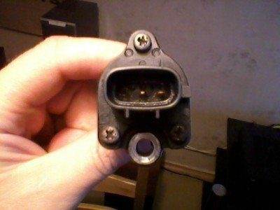

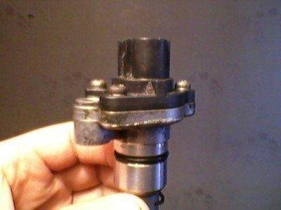

У меня было так.Стартанул со светофора,обороты до 4000 тыс,машина еле едет,такое очучение,как будто на нейтралку перескочила,заморгал овер драв,стрелка спидометра начала скакать хаотично,потом совсем перестала работать.Остановился считал ошибку,42-датчик скорости.Сбросил ошибку,поехал,сначало нормально потом,опять,скорости втыкаются то 1,то сразу 3 или 4,стрелка спидометра умирает,о\д моргает,но принаровился,если потихонечку плавно набирать обороты едит нормально.Короче дело в датчике скорости ,отгнил один контакт в фишке,внутри была вода.купил б/у от калдины кажись ,нижние части разные,верхушка подошла из двух собрал один.сейчас всё нормально.

voron подскажи где находится етот датчик???
