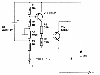

Skif1980, спасибо за удачную идею! Воспроизвел, все замечательно. Внес усовершенствования - сделал плавное выключение света после закрывания двери. За основу взята схема с http://electroavto.narod.ru/salon_svet.html . Применительно к калиновскому плафону - к точке 1 на прилагаемой схеме подключается датчик двери через диод VD1, выход 2 подключается к зеленому проводу плафона. Успехов в творчестве!
Добавлено спустя 10 минут 52 секунды:
P.S. Коллеги, кто пойдет по приведенной выше ссылке, уберите точку в конце предложения, а то вместо ссылки высветится фига. С уважением, Tony000/

Myth, печатную плату я не делал. Слепил на макетной навесным монтажом, так быстрее. После проверки функционирования плату обматываем в несколько слоев изоленты. Единственная тонкость - сделать небольшое пространство вокруг транзистора VT2 (на радиаторе), я рядом примотал 2 маленьких деревянных брусочка, чтобы не плавилась изолента и радиатор не замыкался на корпус. Размер радиатора предварительно подбираем, чтобы полученное чудо техники поместилось в зазор между крышей и потолком.Затем полученную конструкцию помещаем меджу крышей и потолком машины, зазоры я закрыл поролоном. Ничего не двигается и не скрипит. С крепежом возможны и другие варианты - кто как хочет, так дротики и мечет.

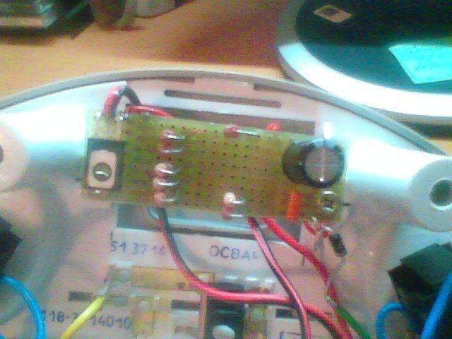

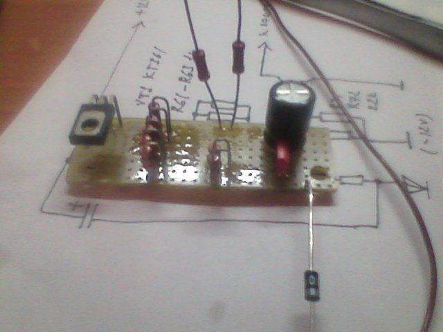

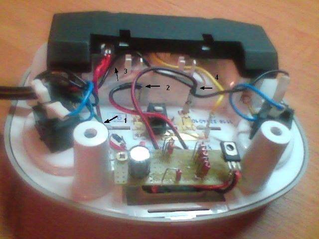

По просьбе уважаемого Skif 1980 выкладываю фотки, как смонтировать описанную им «люстру» вместе с устройством задержки выключения света.
Само устройство собрано по приведенной ранее схеме (см. на данной ветке 9.11.09).
На фото 1 – монтажная плата в процессе наладки времени задержки выключения. Для достижения оптимального временного интервала задержки выключения выкинул переменный резистор на 100 к и поставил постоянный на 22 к.
Фото 2. Пояснения по точкам подключения:
1) перерезаем зеленый провод, идущий на клемму (стрелка 2). Вход зеленого провода (стрелка 1) подключаем к катоду (-) диода VD1 на схеме. Выход со схемы на лампочку подключаем к клемме (стрелка 2).
2) +12 вольт подаем на схему от точки, обозначенной на фото стрелкой 3, а -12 в (корпус) – соответственно стрелкой 4.
Фото 3,4. Изображено крепление монтажной платы к плафону.
Подключаем. Проверяем. Наслаждаемся.
