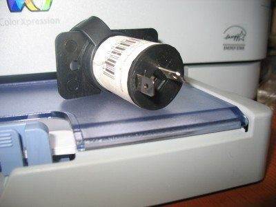

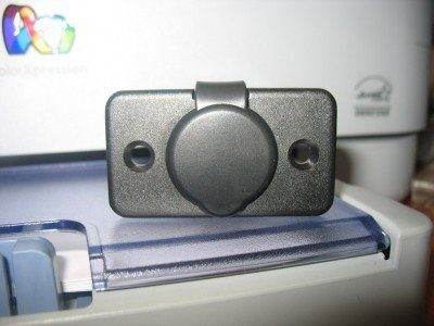

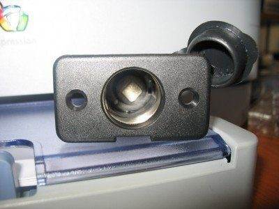

СообщениеДобавлено: Ср ноя 18, 2009 1:16 pm
Сообщения: 3162
Откуда: г.Ижевск
Репутация: 291 [ ? ]
Двигатель: 3S-GTE 4WD
IVANUSHKA писал(а):
выложи пожалуйста фото
Комментарий к файлу: вид сзади
IMG_7009_изменить размер.JPG [ 138.5 КБ | Просмотров: 5620 ]
Комментарий к файлу: с открытой крышкой
IMG_7008_изменить размер.JPG [ 176.16 КБ | Просмотров: 5625 ]
Комментарий к файлу: Вид спереди
IMG_7007_изменить размер.JPG [ 178.65 КБ | Просмотров: 5623 ]

СообщениеДобавлено: Ср ноя 18, 2009 2:49 pm
Сообщения: 371
Огромное спасибо. Это то, что мне надо. видно что девайс качественный.
Всем спасибо за советы. Если реализую - отпишусь.

СообщениеДобавлено: Ср ноя 18, 2009 5:13 pm
Сообщения: 3162
Откуда: г.Ижевск
был куплен за 250руб, били за 150руб, но продавец посаветовал именно этот.
