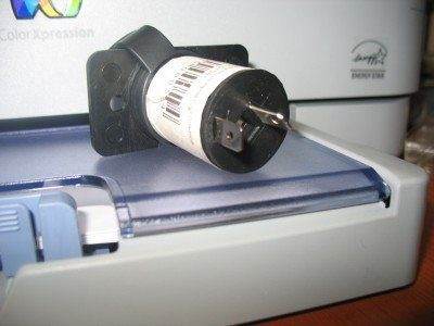

IVANUSHKA писал(а):
выложи пожалуйста фото
Комментарий к файлу: вид сзади
IMG_7009_изменить размер.JPG [ 138.5 КБ | Просмотров: 5634 ]
Комментарий к файлу: с открытой крышкой
IMG_7008_изменить размер.JPG [ 176.16 КБ | Просмотров: 5639 ]
Комментарий к файлу: Вид спереди
IMG_7007_изменить размер.JPG [ 178.65 КБ | Просмотров: 5637 ]

Огромное спасибо. Это то, что мне надо. видно что девайс качественный.
Всем спасибо за советы. Если реализую - отпишусь.

был куплен за 250руб, били за 150руб, но продавец посаветовал именно этот.
