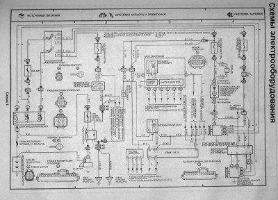

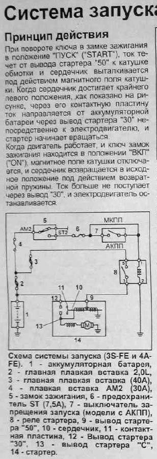

Схема стартера
Стартер.jpg [ 86.21 КБ | Просмотров: 18672 ]
Запуск_и_зажигание.jpg [ 198.07 КБ | Просмотров: 18669 ]
3S-FE_управление_впрыском.jpg [ 195.36 КБ | Просмотров: 18696 ]

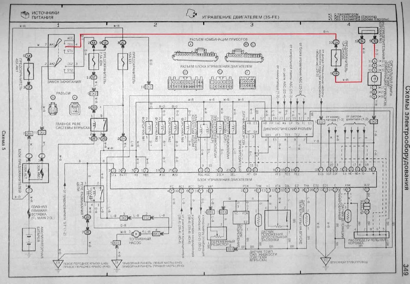

По схеме смотрю- не горит Джекичан, если нет питания от замка зажигания на мозг ДВС провод отмечен на схеме как B-Y
Последний раз редактировалось Sergy Чт ноя 19, 2009 3:17 pm, всего редактировалось 2 раз(а).

Подсветил красным в схеме путь от замка к лампе Джекичана

AM 2 - питание второй группы контактов замка зажигания
30А- питание цепей замка зажигания. Питает форсунки, главное реле системы впрыска топлива и узел зажигания. При его неисправности стартер крутит, но двигатель не заводится.
