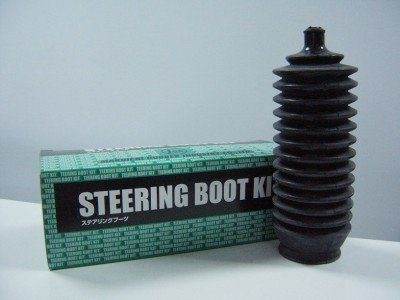

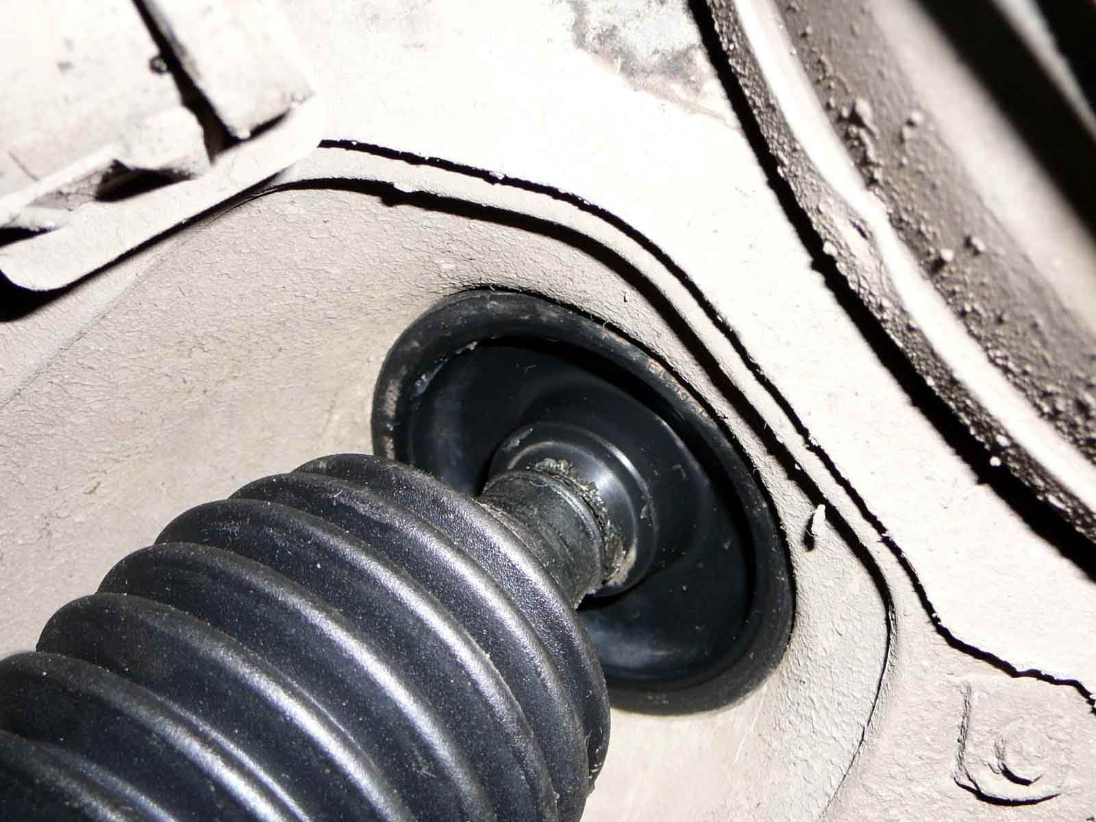

На самом деле, благодаря фото я поменял все, причем все снимал и ставил с салона!!!
Комментарий к файлу: воз 2108 - пыльник рулевой рейки!
07092009.jpg [ 60.66 КБ | Просмотров: 9562 ]
Комментарий к файлу: В итоге!!!
07092009(002).jpg [ 64.7 КБ | Просмотров: 9576 ]

Что-то похожее я себе делал,но в процессе эксплуотации,резиновый пыльник задевал за перегородку моторного отсека и ужасно скрипел,в результате был оторван к едрене фене.

Gromov.Iv, я тоже использзовал такой пыльник по безнадеге, он единственный который был в магазине и подошел.
дядя писал(а):
ужасно скрипел
может у меня скрип из за него?:)
voldemarik, что мешает? :wink:
Всё может быть,пусть кто-нибудь покрутит руль,а ты посмотри у меня он задевал об стенку моторного отсека,если у тебя резиновый скрип.то наверняка,это пыльник скрипит.

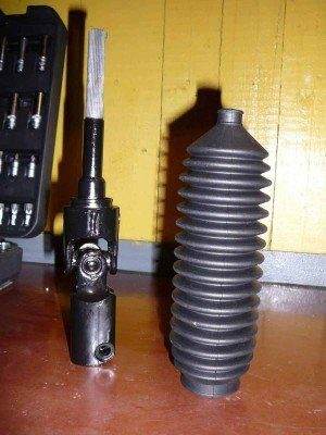

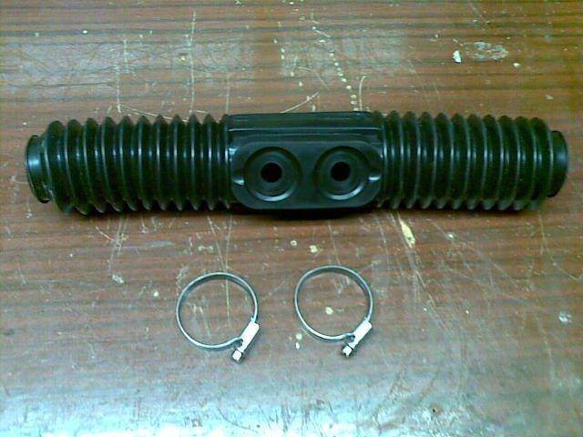

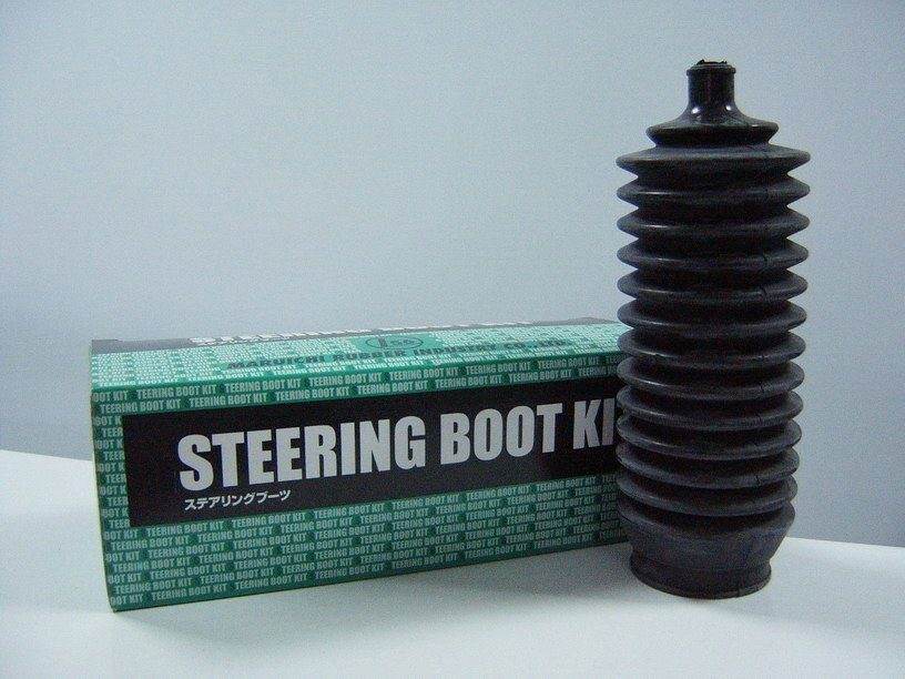

Озадачился сегодня проблемой подбора пыльника на карданчик. Нашел пыльник от рулевой рейки Форда!!! Примерил на новый кардан, становится как родной и не надо никаких хомутов затягивать, стоит 120 руб. Очень доволен :) , в воскресенье буду менять, если кого-то заинтересует как будет выглядеть в сборе, могу сделать фотоотчет.

С уважением к форуму

Спрашивал у продавцов - нет такового сказали, ближайшее отечественное что более менее можно натянуть это пыльник с аналогичного узла Лады Калины, но он короткий. Или с рулевой Оки, узкая часть плотно, а внизу можно даже не подрезать как раз накроет пыльник пальца, или как его там
Вообщем завтра покажу свой девайс

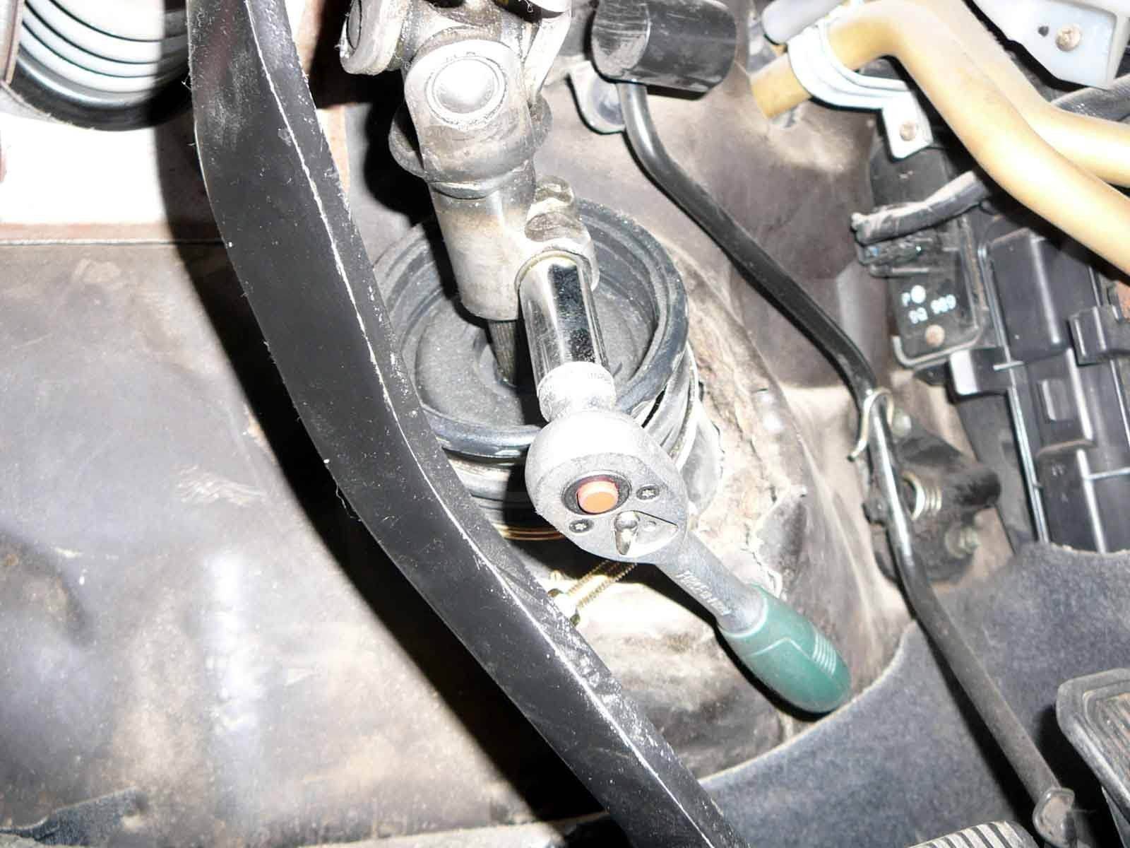

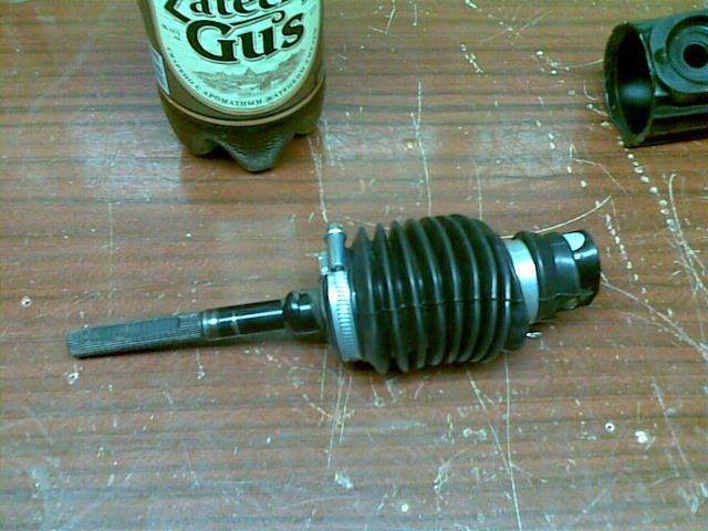

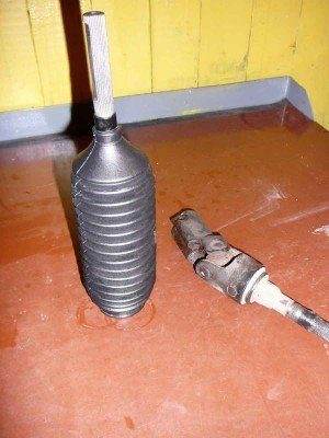

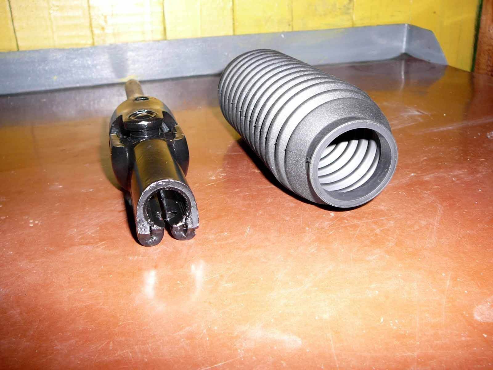

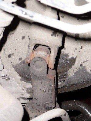

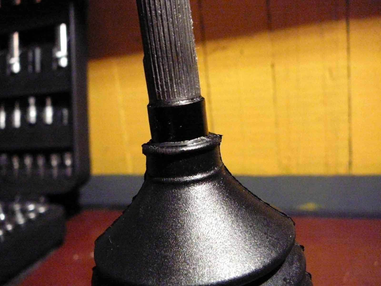

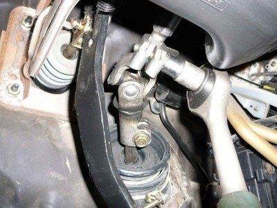

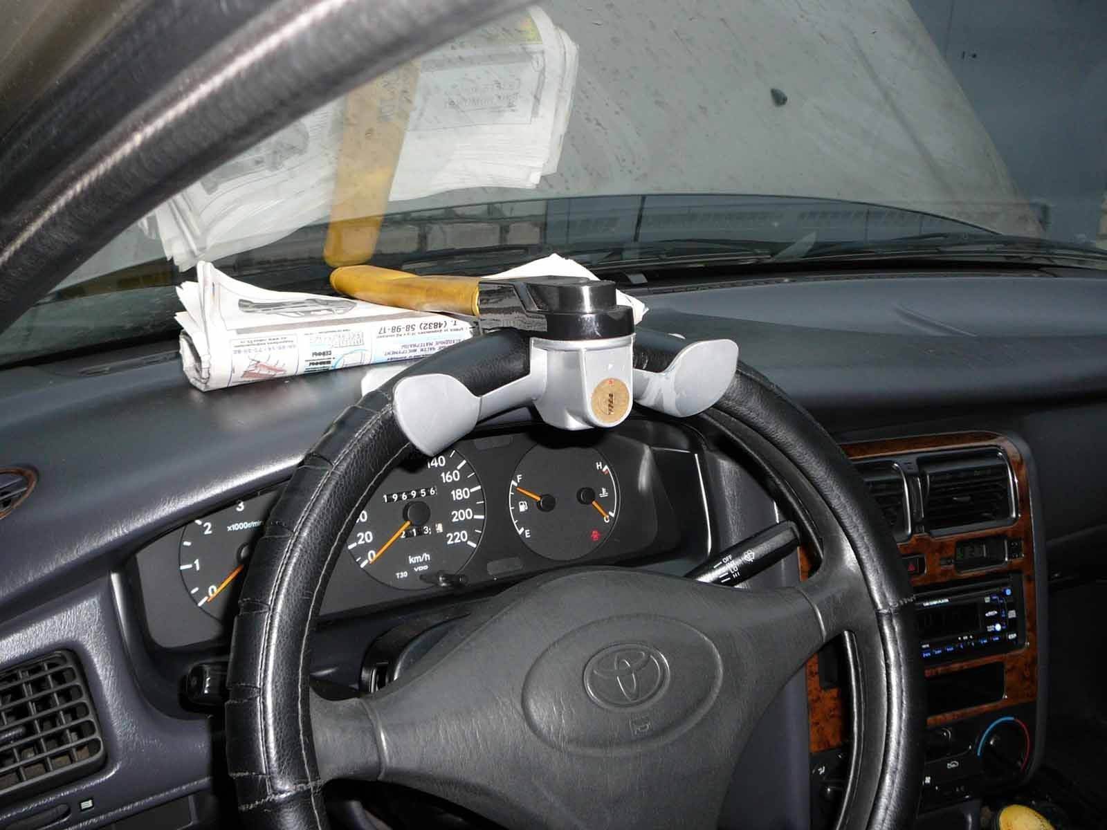

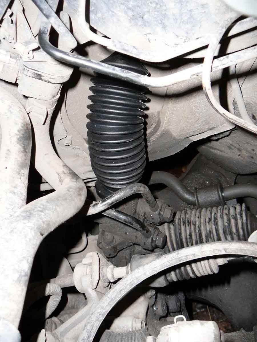

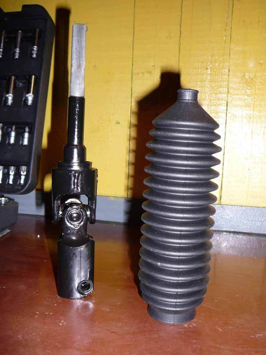

Как и обещал, отчет о проделанной работе:
1) так выглядела старая крестовина

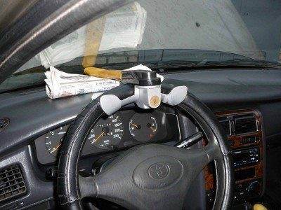

2) фиксация рулевого колеса
3) новый кардан Fabest - 1700 руб, пыльник от рейки Ford - 120 руб, по отдельности и в сборе

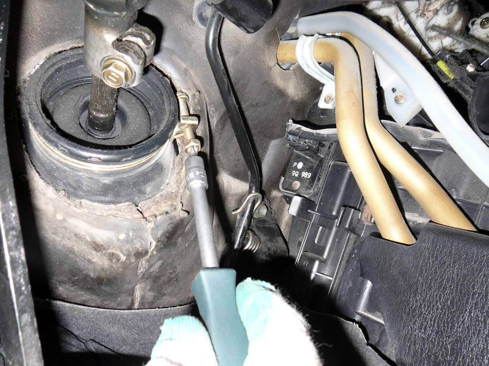

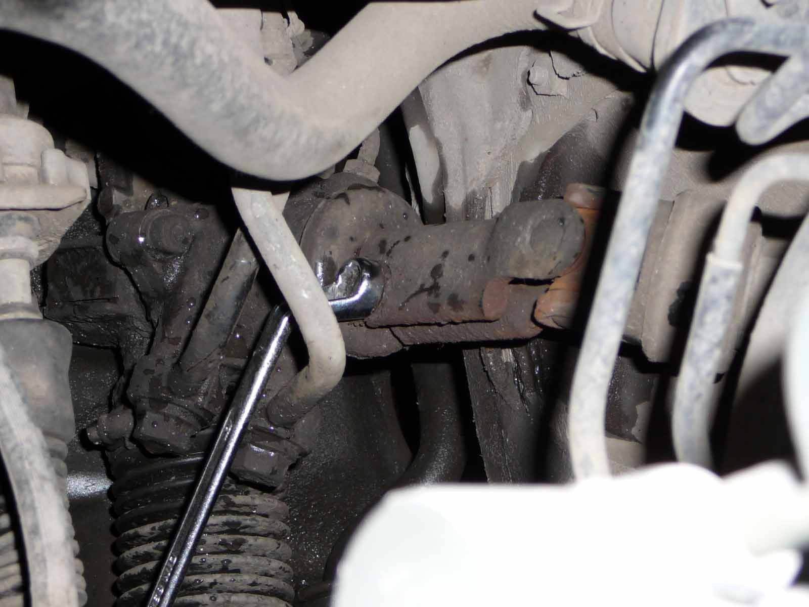

4)-7) - то, что нужно открутить
Вся операция заняла около двух часов. При этом снял все сразу и быстро минут за 15, сам кардан вытащил рукой (предварительно смазал WD-40)
А вот обратная установка заняла большее время. оказалось, что канавка под болт, на той части которая входит в салон на новом кардане
оказалась с другой стороны, сответсвенно крепление внутренних болтов через одно место потрепало нервы, т.к хотелось установить все с минимальной
погрешностью. Но все равно немного промахнулся и пришлось вертеть рулевое колесо в обратку, хорошо что без подушки.
Новую крестовину смазал тем что было под рукой (Циатин, на мой век я думаю хватит) и закрыл пыльником.
Как видите никаких хомутов не понадобилось, нижняя часть упирается в пыльник пальца,а верхняя в салонный.
Результатом доволен!
