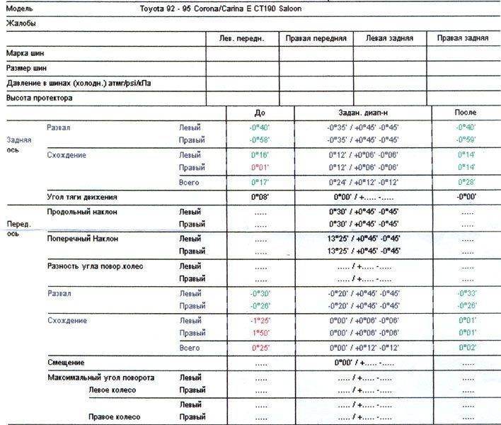

Dimon_2C писал(а):
значит не совсем на 100%. У меня в букваре русским по белому написано: "...развал, продольный и поперечный наклон осей поворота передних колес не регулируется, поэтому при несоответсвии этой величины заданным условиям необходимо проверить состояние и заменить неисправные детали подвески." / "развал задних колес не регулируется, поэтому при несоответсвии этой величины заданным условиям необходимо проверить состояние и заменить неисправные детали подвески."
А в букваре про Калдину написано что у 3s-gte 200 кабыл, а в букваре про Корону, потеряна часть проводов в электросхемах, а в букваре про Марк 2 не указанно какая коробка агрегатировалась с 4s-fe. И это только то, что я видел своими глазами.
Иначе зачем производитель (а уж там то наверное более компетентные сотрудники чем в Легионе) указал регулировочные болты в каталоге?
Не верьте букварю на 100%, верьте житейскому опыту.
С уважением, Дмитрий.

maddmr, у тебя кстати написано там что только для моделей с 96г. Я не спорю с тобой, а именно основываясь на житейском опыте, и дядя это тоже подтвердил, говорю, что никогда его не делал и никаких предпосылок нет. К тому же я обращался на четыре разные СТО нашего города и нигде мне не предлагали сделать развал. Последние два раза делал на одной и той же станции и имею привычку хранить последние показатели (на фото).
Так я и писал, что это для Короны Премио :)
У нас тоже в 90% сервисов не делают развал, причем и для Корона Премио и для Калдин. Схождение то это просто, загнал машину на стенд, покрутил рулем, подкрутил ключем гайки, и готово. А тут надо и колеса снимать, и болты выкручивать/прикручивать, а денег за это дадут столько же. Вот и ленятся, сволочи.
А вот попала машина в аварию,даже на стапельях не получилось вытянуть на 100% по контрольным точкам. Вот тогда и пригодятся болты с каталога... И нагрузку они держат,никуда стойка не ходит. А во всех остальных случаях развал меняться не должен,если откровенный левак не ставить:)

maddmr писал(а):
Страничка из мануала:
А можно покачественней картинку? Плиз :?
З.Ы. На Экзисте болты в каталоге кстати для моей есть!

_Zevs_ писал(а):
Давай мыло в личку, пришлю весь мануал.
