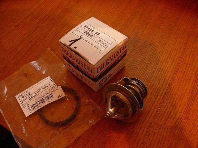

Вот вчера получил термостат...скоро буду менять:

Откуда: Киев
Пётр
Пимпу увидел, спасибо.
регионер писал(а):
Гантелька у них находится не на кромке как у оригинала, а внутри
А на что это влияет?
Ни на что... Эта гантелька для выхода воздуха при закрытом термостате.

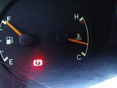

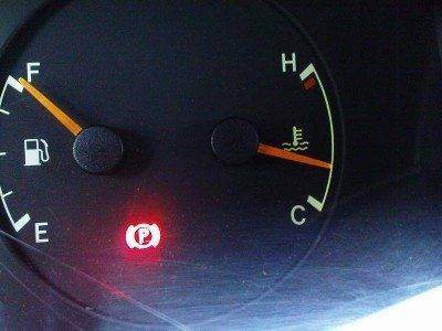

Парни,покурил форум,но хочу посоветоваться.За бортом -2,-3,машина долго греется и прогревается только через минут 20 езды , стрелка как на фото ( фото позаимствовал в ветке) всегда и летом и зимой,выше не поднимается.В машине прогретой температура не холодная но и куртку неснять, воздух руку не то что не обжигает а дует так тёплый.Бриз убран, радиатор печки отремонтирован и промыт.Вентилятор включается летом в пробках,зимой не обращал внимания.
Вопрос извечный-это термостат не достаточно хорошо работает?
И если менять на 88 градусов а должен стоять 82- это не страшно для двигла к примеру летом?

СообщениеДобавлено: Ср дек 16, 2009 5:43 am
Вполне вероятно.
Нет, но внимательнее надо следить за движениями приборных стрелок.

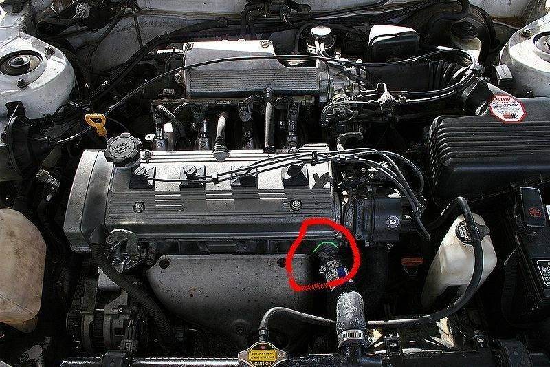

Спасибо парни, буду на выходных менять.И ещё один вопрос ,раз буду дорливать антифриз при замене термостата.
Немного сопливит антифриз на фото зелёным цветом,не кретично,но раз замена термостата-то можно и там герметиком мазануть.Никто не сталкивался с такой ситуацией, много там антифриза вытечет, и легко ли откручиваютчя болты?
Добавлено спустя 2 минуты 16 секунд:
Фото не моё,нашёл в инете, я так никогда двигун не отмою :)
