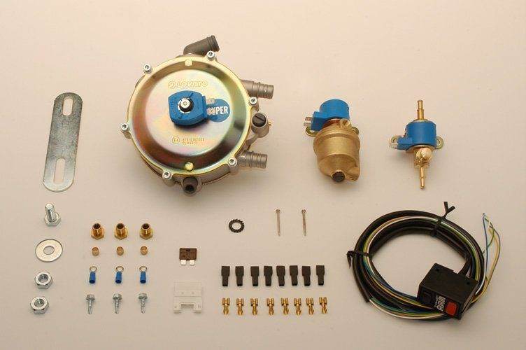

вот я так же думаю врезать его в шланг уже обратка из печки а не подача а подачу в печку с блока сделать как положено прямой через крантик!
705205.jpg [ 80.33 КБ | Просмотров: 10687 ]
СообщениеДобавлено: Чт дек 17, 2009 5:18 pm
Сообщения: 1030
Откуда: Германия
Машина: Toyota Picnic
Andrey_5A_SG
короче пошёл и посмотрел у себя на машине и был очень удивлён тому факту,что у меня печные шланги вообще не при делах. обогрев редуктора подключён в разрыв системы обогрева ДПДЗ!!! в районе термостата торчит штуцер шланг от которого идёт к ДПДЗ,так вот один шланг от редуктора надет на этот штуцер,а второй на штуцер ДПДЗ. короче на работе печки работа газ. редуктора ни как не сказывается.
Сейчас
СообщениеДобавлено: Чт дек 17, 2009 5:27 pm
Andrey_5A_SG это фото твоего газового оборудования? Это итальянское фирма Lovato,никакое не 4е поколение,обычное без форсунок. Простое и капризное одновременно:)
Хотя все они наверное капризные
