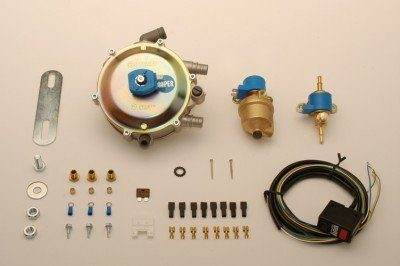

вот я так же думаю врезать его в шланг уже обратка из печки а не подача а подачу в печку с блока сделать как положено прямой через крантик!

Andrey_5A_SG это фото твоего газового оборудования? Это итальянское фирма Lovato,никакое не 4е поколение,обычное без форсунок. Простое и капризное одновременно:)
Хотя все они наверное капризные
