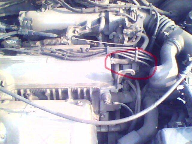

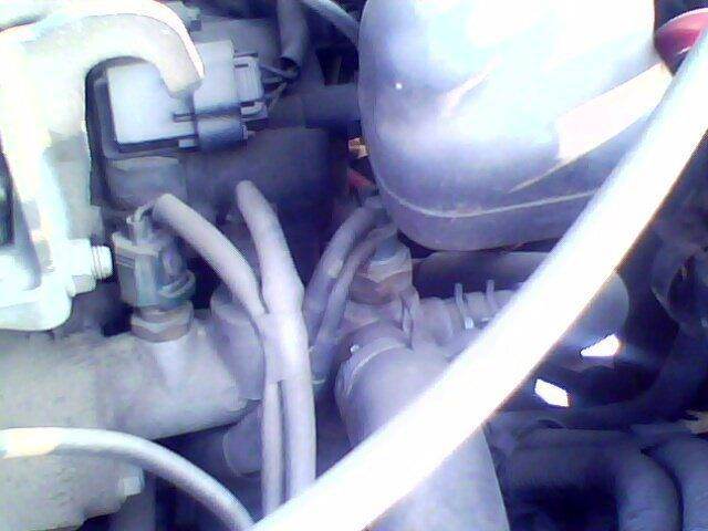

Парни есть вопрос: какой датчик за что отвечает из этих трех ?

На сколько я знаю
Правый это датчик температуты на регулятор ХХ
Слева(Если там один провод-не видно)- должен быть на сработку вентилятора на радиатор.
Средний(если несколько проводов) то датчик температуры на мозги.
CarinaE 4A-FE,Седан, 94г.в. МКПП,

Марат писал(а):
На сколько я знаю
Пасиб, но мне кажется что датчик слева, идет на датчик который на панели, а на включения вентилятора, стоит на радиаторе. Или я ошибаюсь ?

СообщениеДобавлено: Пн янв 11, 2010 9:20 am
Зарегистрирован: Пн авг 03, 2009 11:27 am
Сообщения: 201
Откуда: Алма-Ата
датчик в радиаторе есть, меня интересует датчик который показывает температуру на щитке приборов, его местонахождение.

rusel_01
1.Левый - датчик для мозгов(система впрыска)
2.Средний - датчик показывает температуру на щитке приборов
3.Правый - х.з., это помоему вообще не датчик даже)))
4.Датчик в радиаторе необходим для включения вентилятора охлаждения.
Carina E Sedan, 4A-FE(LB), 94 г. МКПП. Англичанка.

Chubaka писал(а):
rusel_01
Ну пасиб ! хоть внесли ясность !
