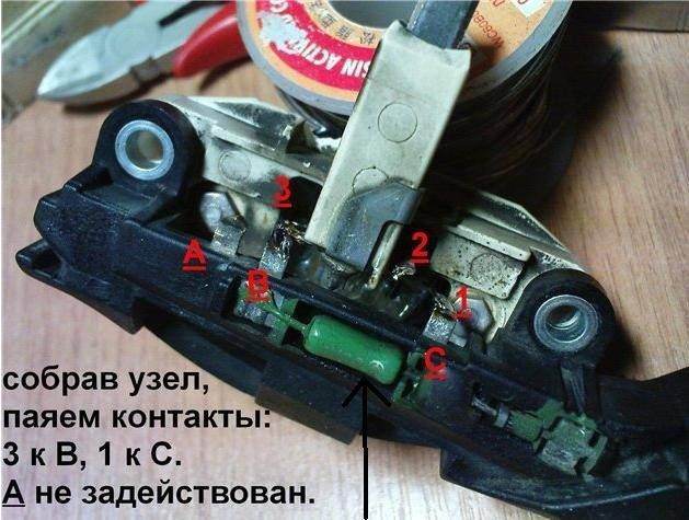

вот это? (см.фото) , если да, то как до нее добраться? генератор скинуть 5 сек, а вот разобрать уже сложнее :D

СообщениеДобавлено: Пн дек 21, 2009 4:05 pm
Lex@84 писал(а):
вот это? (см.фото)
Это - диод уже в самом реле-регуляторе (оно интегрировано в щёточный узел). Попробуй по совету Мистера ТоКаЕ начать с него. Не боИсь, это снять нетрудно.

Lex@84 писал(а):
вот это? (см.фото)
генератор снимать обязательно? или мона так подлезть?

СообщениеДобавлено: Пн дек 21, 2009 4:12 pm
Lex@84 писал(а):
мона так подлезть?
Можно и так.
СообщениеДобавлено: Пн дек 21, 2009 4:21 pm
Сообщения: 726
Откуда: Киев
Можно и так.
Боюсь, пластиковый кожух не снимется.
