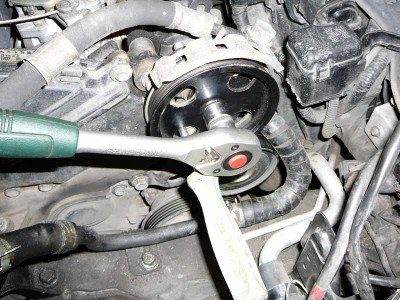

3) Снимаем шкив насоса ГУР (фото 4,5,6):
Делать это нужно таким образом, чтобы шпонка была наверху
и не потерялась если вдруг упадет (съемник, мощная отвертка и головка (17));

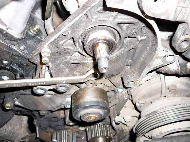

11) Сливаем антифриз из радиатора и снимаем помпу {фото 14,15},
Болты на помпе имеют разную длину, поэтому лучше их вставлять в соответсвующие отверстия
на новой помпе для избежания путаницы {фото 17};

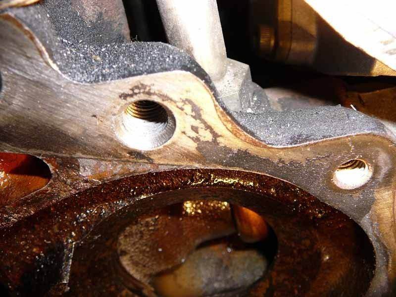

12) Очищаем поверхность на блоке от остатков старой прокладки помпы {фото 18};
Тут я воспользовался острым ножом и шлифанул затем нулевочкой.
