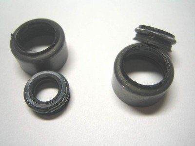

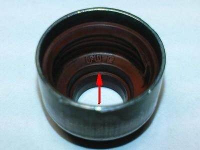

У кого что после замены, с заказанными колпачками и т.п. ?

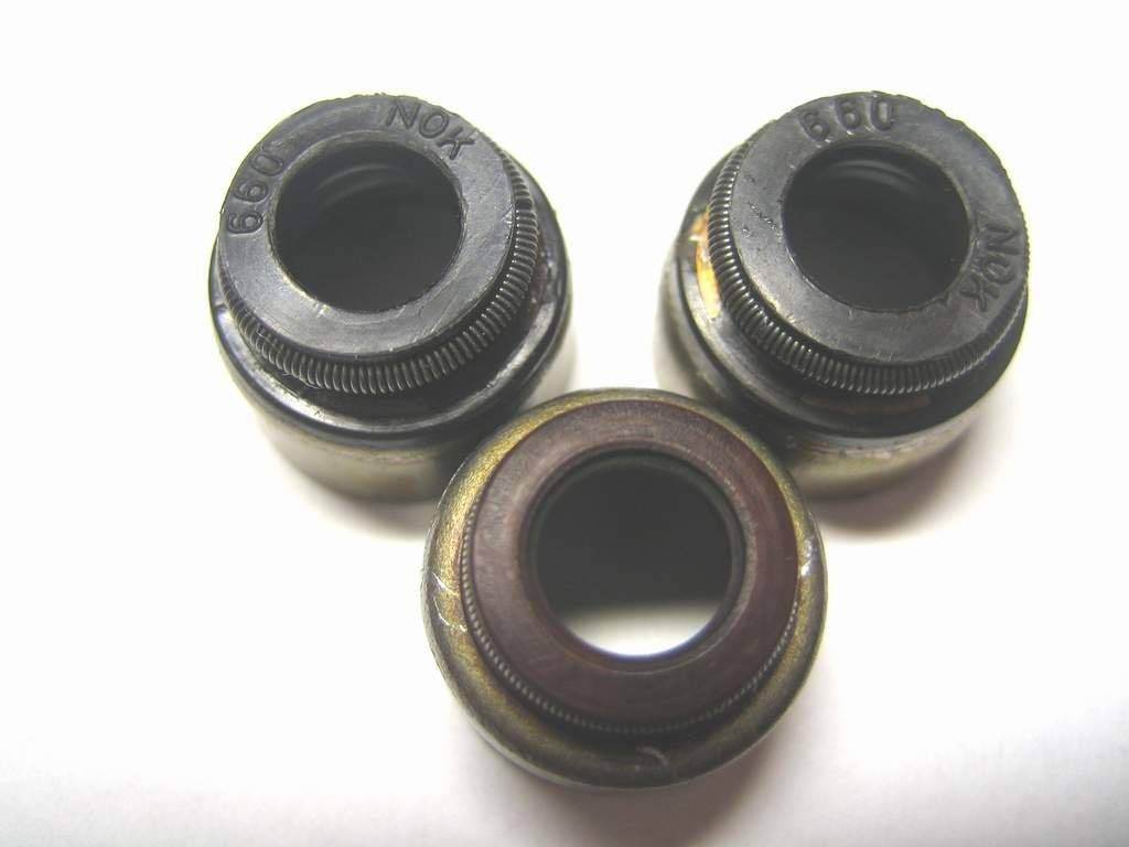

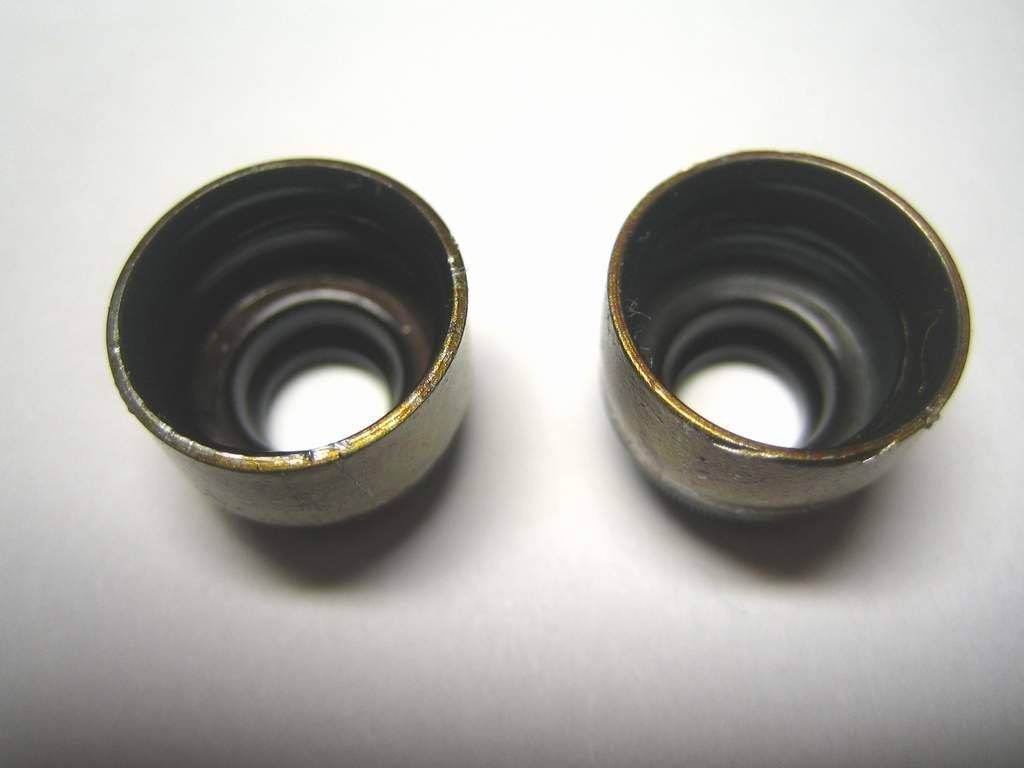

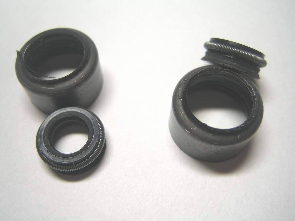

Наблюдаю за поведением движка. Масло подъедает, но если раньше съедал за неделю от середины мин/макс до кончика щупа, то теперь гораздо меньше. Ест за два-три дня один ромбик на щупе. Последние несколько дней не смотрел, но в любом случае за эти три недели не доливал ни разу, раньше доливал один - два раза за неделю. Есть подозрение, что двумя повреждёнными колпачками дело не ограничилось. Похоже, где-то недоглядел надорванный, через него и сосёт. Больно уж хлипкие оказались. Сколько переменял их на зубилке, и первая замена на Карине, - всё проходило тип-топ. В первый раз такая ерунда. Старые, что интересно, выглядят отлично, эластичность не потеряли (даже мягче новых), видимого износа не обнаружено. Но резко упавший расход масла говорит сам за себя.
Здесь колпачки с первой замены: http://carina-e.ru/viewtopic.php?p=143865#143865
Впускные - светло-коричневые, выпускные - светло-серые. Теперь они снаружи одинаково черные. Внутри ещё можно рассмотреть отличия в цвете. Рядом родной колпачок, снятый при первой замене. Несмотря на то, что отверстие под стержень клапана у них больше (разношены), с ними расход был в пределах 1,5 - 2 л. на 10тык. С НОКами 660 под конец он уже был больше 1л на 1 тык. Там же порванные при установке выпускные колпачки. Неееежненькие! Пробовал свернуть голову старому родному (что внизу на первом фото) - хрен оторвёшь!
IMG_5182.jpg [ 39.47 КБ | Просмотров: 16821 ]
IMG_5179.jpg [ 36.16 КБ | Просмотров: 16827 ]
IMG_5183.jpg [ 43.51 КБ | Просмотров: 16837 ]

Неееежненькие!
Блин, не знаю. Сейчас специально пытался у новых колпачков скрутить голову, ничего не вышло. Чесслово, не жалел.))

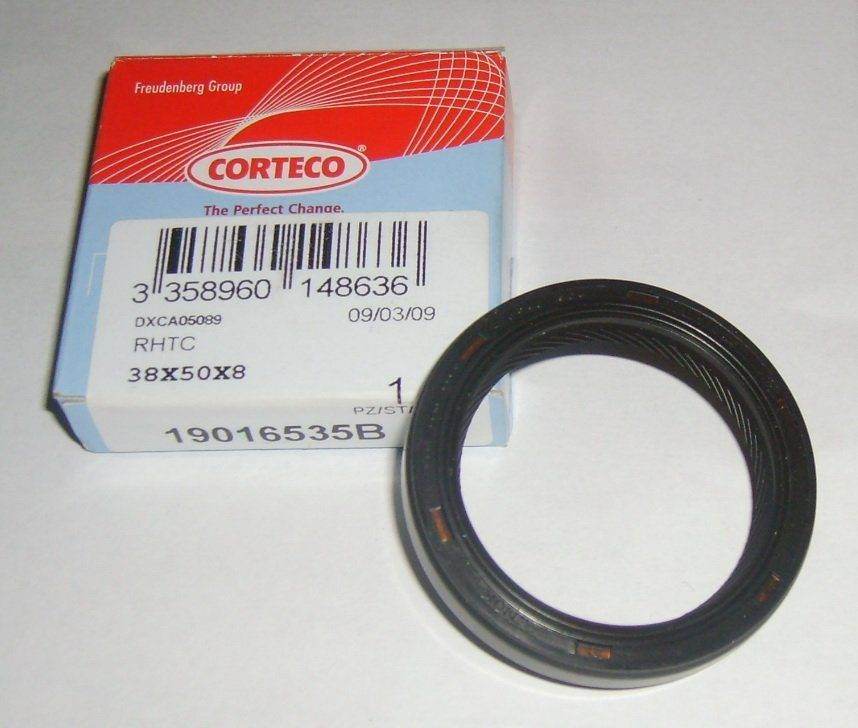

вооот,
купил там же на Экзисте в Тольятти
сальник распредвала от Corteco
вот фото:
какого ваше мнение о качестве? (там штамп от NOK и в принципе и больше нет ничего, а еще стрелка показывающая направление вращения вала)
кстати на мною купленных выпускных колпачках от Corteco
на всех 9-ти штуках выштампованы разные трехзначные номера
(фото одного из них я вам показывал выше)
S6003336.jpg [ 193.94 КБ | Просмотров: 16828 ]
а напротив надписи нок, есть код?

я разве спрашивал про упаковку? я спришивал по код по ноку. Просто интересно, отличаются ли сальники которые идут в оригинале и нет.
На моем сальники коленвала там где на фото пазики на моем по два и цвет коричневый.

коричневый цвет = значит материал ВИТОН (VITON или FPM)
а сальник распредвала передний по крайней мере в каталоге на сайте Corteco пишут что он из другово материала - потому и цвет его у меня ЧЕРНЫЙ
оригинал код от NOK у меня нет под рукой (хотя в гараже валяются старые сальники - погляжу)

ты не понял, я спрашивал именно про тот, который был в кортековской упаковке.
На короллу, с оргиинального набора, задний сальник был KCR, походу тойота бывает изменяет NOKу:)

на купленном мною сальнике нет цифирок никаких есть тока отливы под их выштамповку
Corteco штампуют сальники сами на штампах NOK но при этом свои цифровые коды невыштамповывают
но и оригинальные коды NOK тоже не штампуют
видимо тут политикоэкономические соображения присутствуют
а по материалу сальников смотри выше или в поисковике (типа яндекс) задай поиск "материал витон" или "материал FPM"
Добавлено спустя 4 минуты 17 секунд:
вот сальник передний коленвала я покупал именно NOK
там были и цифровой код и NOK и материал коричневый

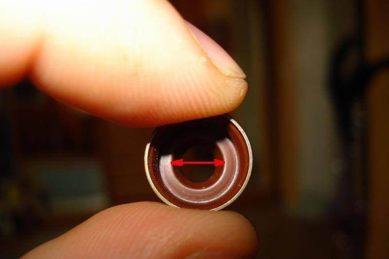

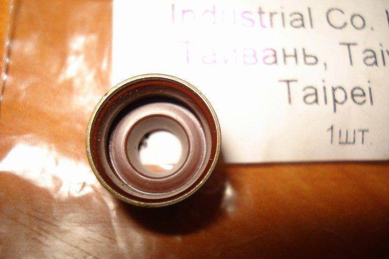

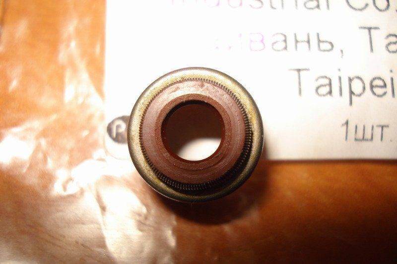

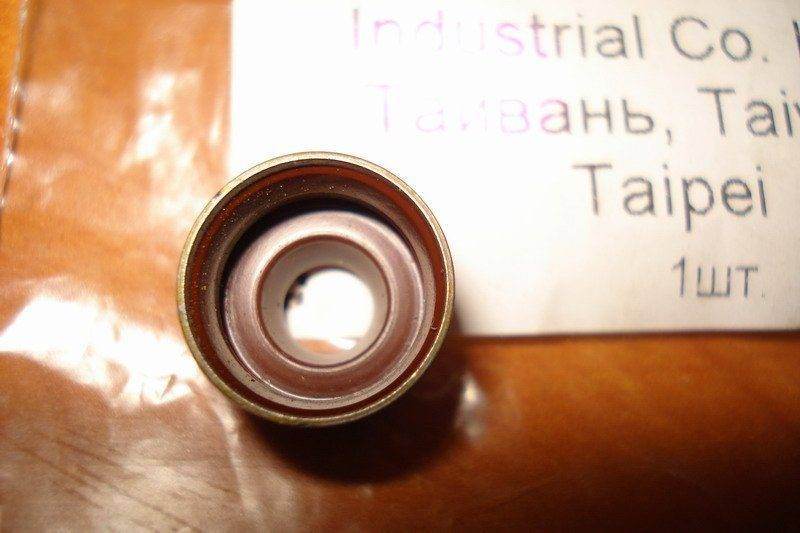

Ну вот фото Nakamoto
Диаметр отмеченный на одном из фото значительно меньше чем у "левого" NOK и THO. По крайней мере видно на глаз.
DSC03096.jpg [ 79.7 КБ | Просмотров: 16821 ]
DSC03097.jpg [ 83.36 КБ | Просмотров: 16823 ]
DSC03098.jpg [ 33.79 КБ | Просмотров: 16827 ]

Алексей60 писал(а):
Диаметр отмеченный на одном из фото значительно меньше чем...
и как это на практике? к чему приведет?
Камри SV21, 3S-FE, 1989г.в., универсал, немецкая сборка. люк, пэп, климат, ABS.
СообщениеДобавлено: Вс янв 03, 2010 2:17 am
duckling777
Не знаю, не менял. Может кто из профи подскажет...

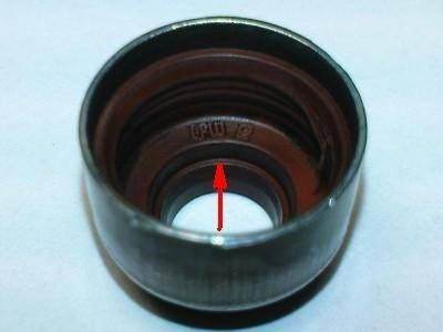

Вроде похожи на те, что у меня стояли до первой замены, но на моих внутри значки и цифирьки были: http://carina-e.ru/viewtopic.php?p=157232#157232

Vitek писал(а):
На твоих виднеется поясок (выделил на картинке), на NAKAMOTO такого нет.
t__1_201.jpg [ 11.98 КБ | Просмотров: 15795 ]
