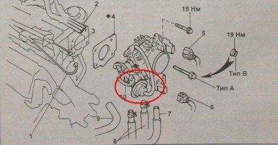

При регулировке ДПДЗ убирал вакуумный корректор (на рисунке красным кругом обведен)? Он на двух винтах крепится и без вакуума в исходном положении чуть приоткрывает заслонку, что мешает правильной регулировке.
Осевой люфт я убрал регулировочным винтом с пружинкой, его затяжка влияет на начальное положение заслонки (нужно смотреть чтобы дырочку на внутренней поверхности ДЗ закрывала), а также этим винтом определяется реакция на нажатие педали газа.
Также при регулировке ДПДЗ нужно цепляться тестером к VTA-E2 и измерять плавность изменения сопротивления при перемещении заслонки, если, как ты говоришь, в определенном месте стерлись контакты, то ты это увидишь резким скачком сопротивления при вращении ДЗ.
Да, конечно)))
Не понял. Можешь на фотке показать о чем ты говоришь?
Завтра сфотаю.
Кстати в букваре про этот винт ни слова.
