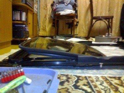

нет они на одном вот это клювик дальше чем с другой стороны -[/url]

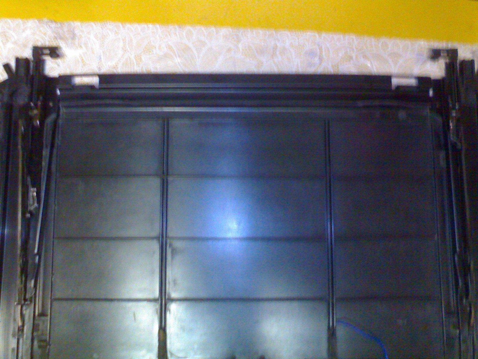

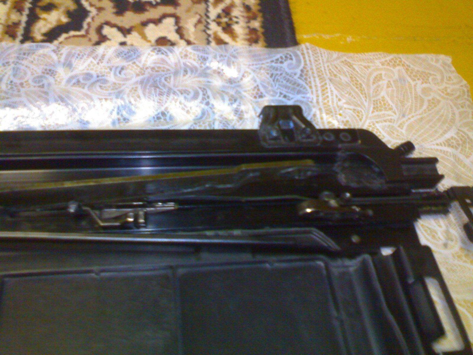

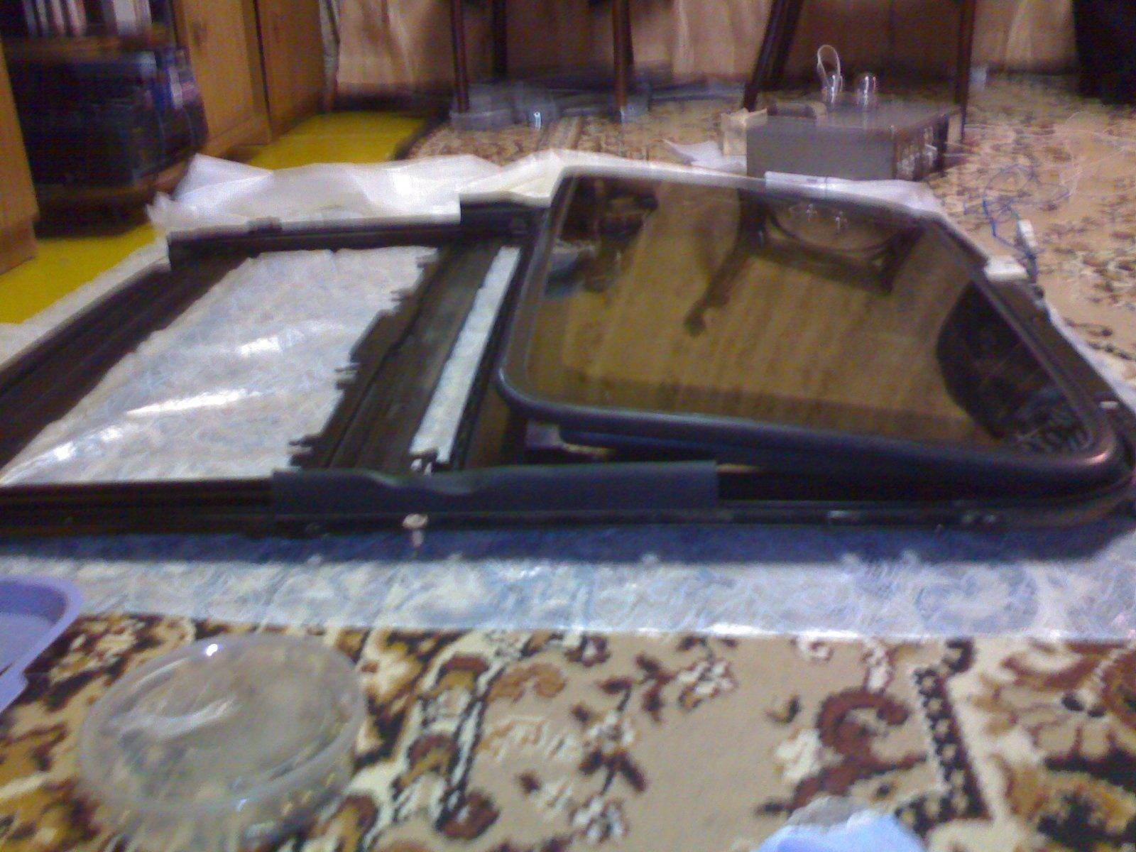

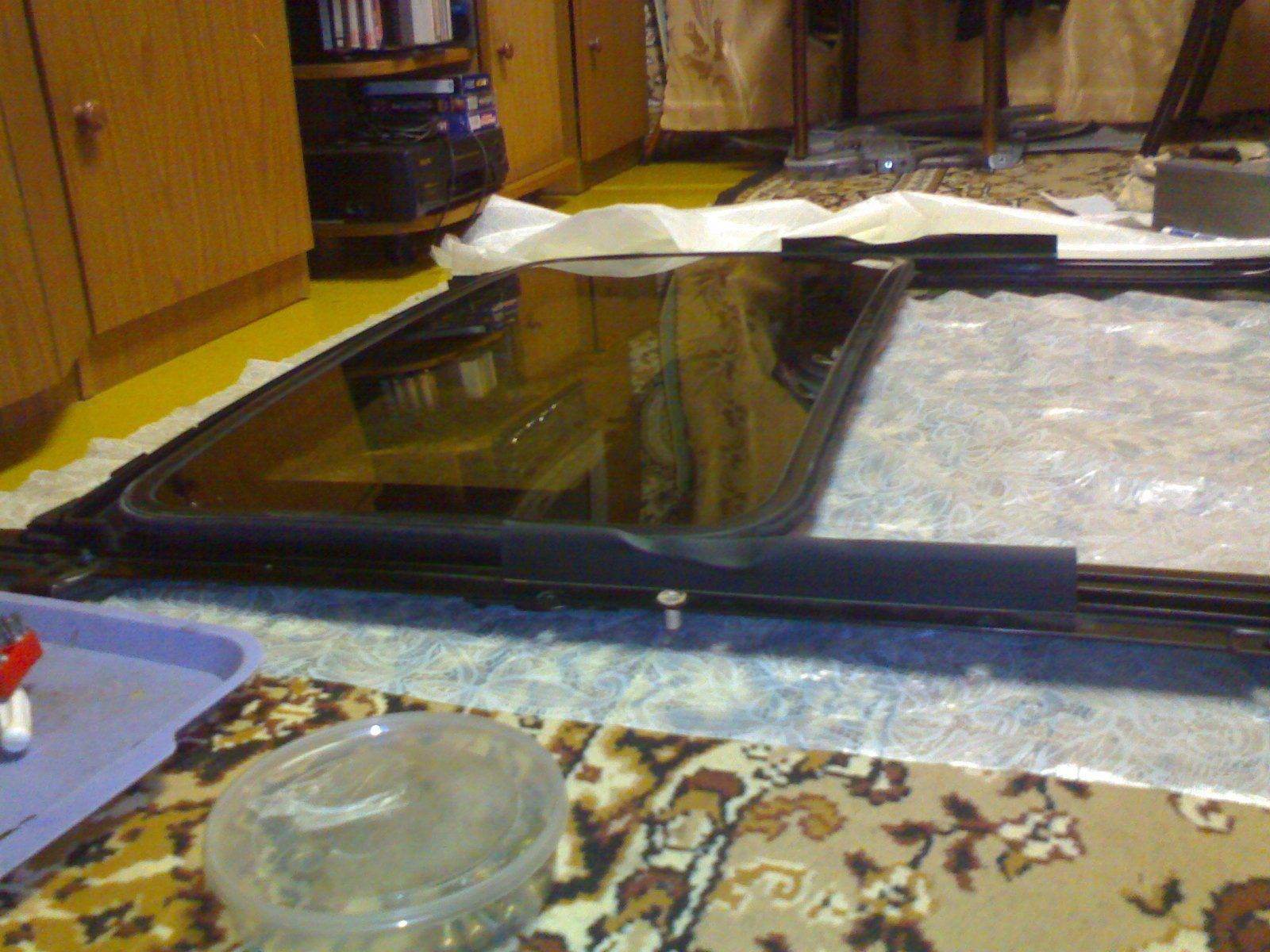

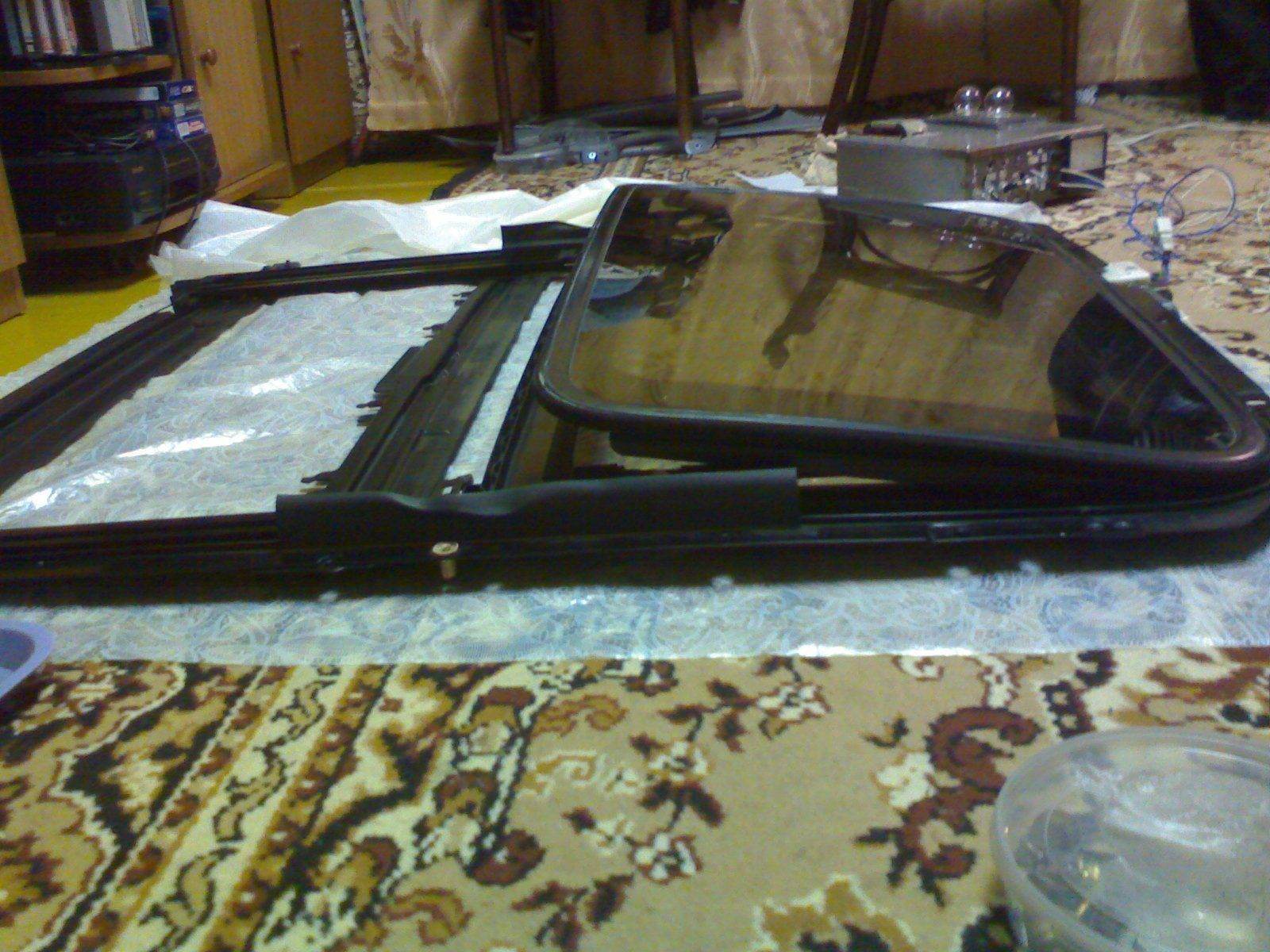

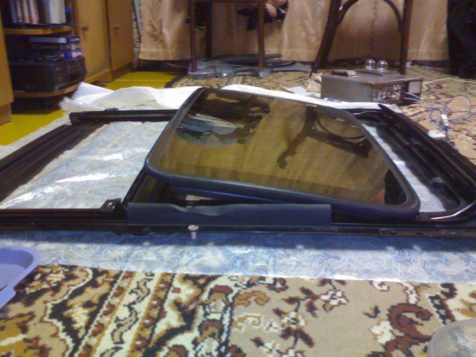

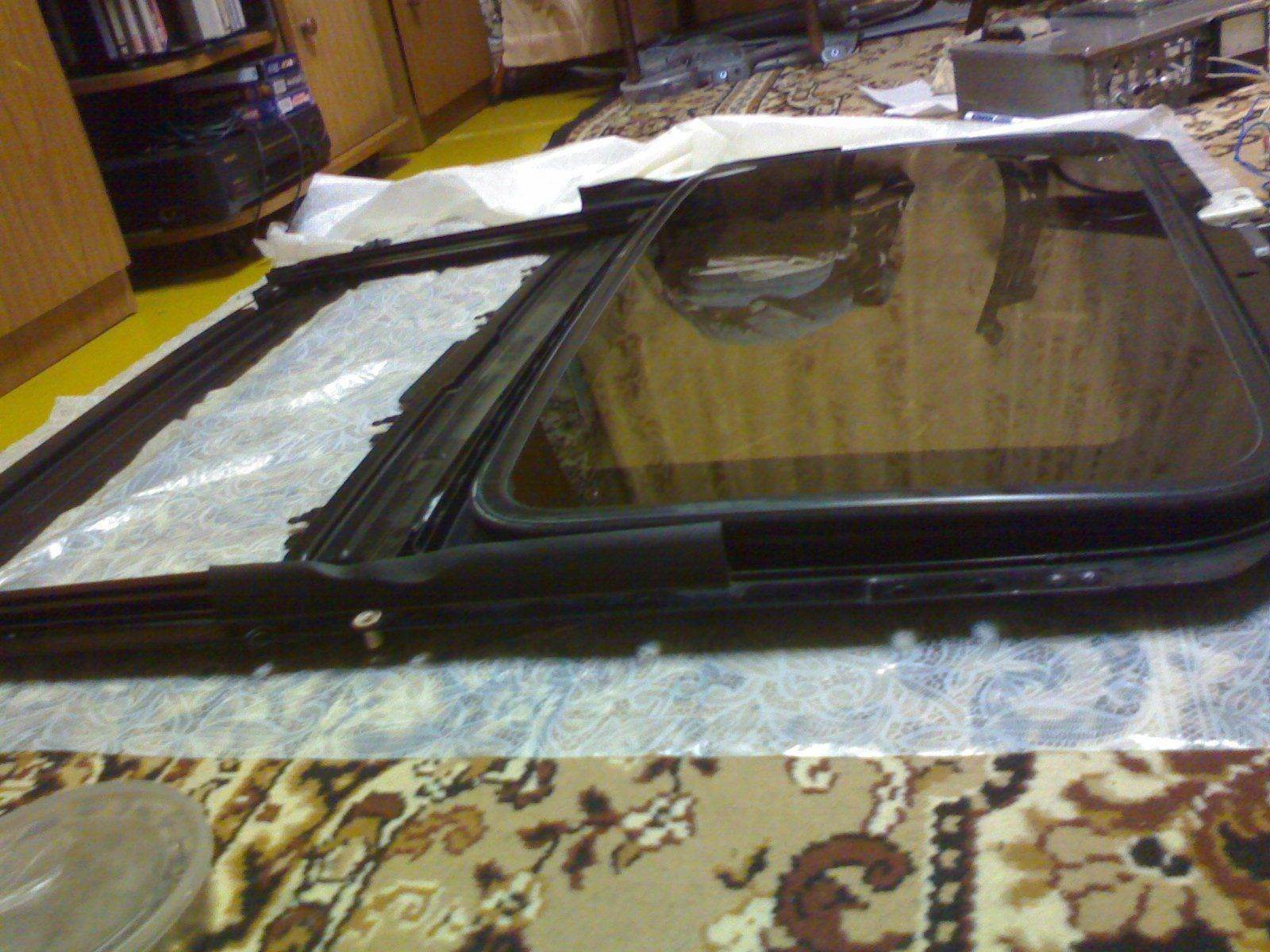

ничего понять не могу-все снял-все проверил все целое почему так то он работает?(а рукой люк при возврате слегка держишь-идет в опущенном состоянии-уберешь-поднимется)
Добавлено спустя 3 минуты 22 секунды:
дальше:
причем поднимаются равномерно(т.е.синхронно) обе стороны (даже при снятом стекле)
Комментарий к файлу: убран под крышу
DSC01615.JPG [ 385.89 КБ | Просмотров: 6316 ]
Комментарий к файлу: закрыт
DSC01614.JPG [ 389.06 КБ | Просмотров: 6316 ]
Комментарий к файлу: открыт
DSC01613.JPG [ 353.27 КБ | Просмотров: 6317 ]
Комментарий к файлу: в итоги на место приезжает в таком положении....
DSC01619.JPG [ 405.35 КБ | Просмотров: 6314 ]
Комментарий к файлу: едит в приоткрытом состоянии
DSC01618.JPG [ 413.19 КБ | Просмотров: 6316 ]
Комментарий к файлу: при движении на закрытие сначало поднимается а потом едит(если рукой придерживать-едит в опущенном состоянии)
DSC01616.JPG [ 414.18 КБ | Просмотров: 6315 ]

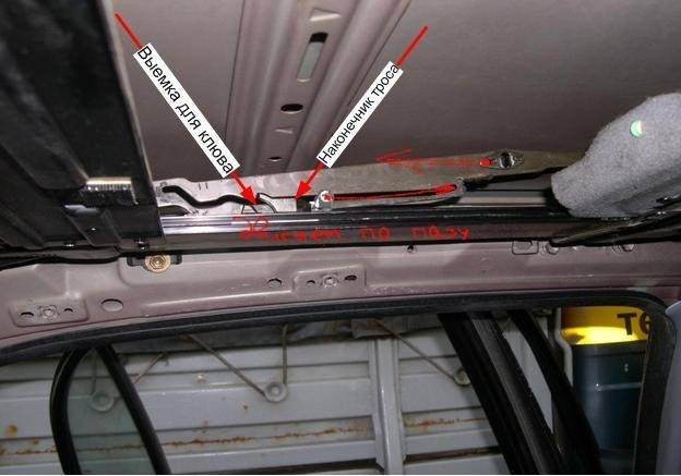

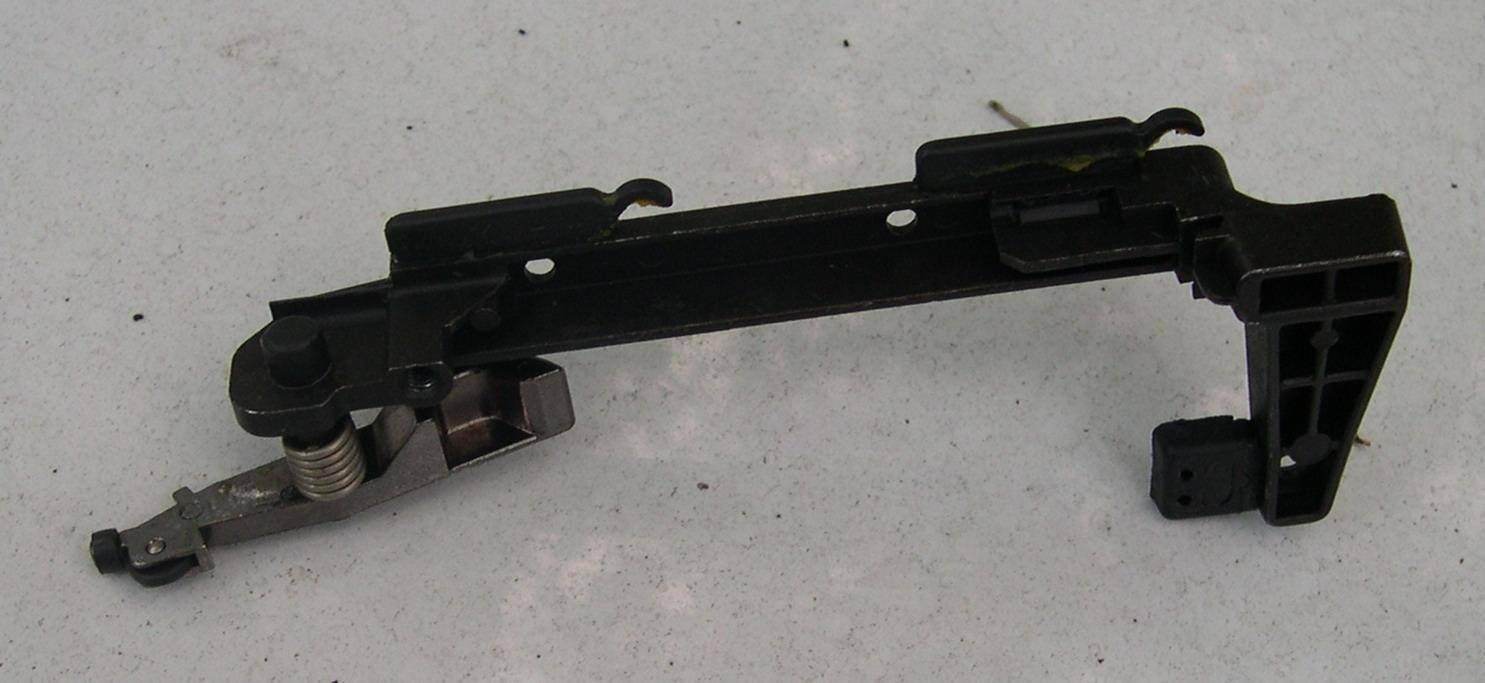

sedoy2000 писал(а):
Извини, наверное плохо умею объяснять, у БГ оч хорошо получается, но и ты буть повнимательней...
Роман44 писал(а):
Если при движении назад тросики дойдут до конца 63233/234 и соответственно потянут их назад,то и 63257/258 тоже поползут назад, за счет жесткого соединения последних с 63233/234 по средствам вышеуказанной проволочки
sedoy2000 писал(а):
Без 63257/63258 люк не будет задвигаться.
Если их не будет то при задвигании стекло начнёт подниматься и упрётся в крышу, т.к. наконечники тросиков начнут двигаться в пазах 63233/234. А при нормальной работе тросики тянут 63257/63258 за эти клювики не давая наконечникам троса двигаться в пазах 63233/234. (не знаю понятно-непонятно, но старался)
Роман44 писал(а):
это те которые на 63257/258 если смотреть на картинку то они снизу ?
Не-а... они слева (спереди), а цепляются за выемки, которые в наконечниках тросиков.
Добавлено спустя 9 минут 34 секунды:
63224/223 это и есть трос (вернее его наконечник), а с 63233/234 он соединяется пальцем 90080, но не жёстко, а через паз (загогулина на рисунке), чтобы имелась возможность двигаться в этом пазу.
т.е. как я понял при движении вперед(т.е. когда люк выезжает из под крыши) клювики должны быть соединен с 63223/224 (т.е. находиться во время движения в "выемки для клюва"-то что на фото подписано)??? а если они у меня разцепляютс?-вчем причина?
__438.jpg [ 38.28 КБ | Просмотров: 6326 ]
6325763258_122.jpg [ 17.56 КБ | Просмотров: 6315 ]
Toyota Corona EX Saloon 4S-FE 1.8 94г.с ЛЮКОМ
СообщениеДобавлено: Пн янв 18, 2010 7:19 pm
Сообщения: 3813
Откуда: Пермский край
Машина: QASHQAI
Двигатель: HR16DE
Dimon2428. скорее всего износились направляющие (стали тоньше и появился люфт)... только не с той стороны, с которой указал, а с другой.
А может стерся ролик (на фотке он слева на подвижной части)
напрвляющие.jpg [ 18.55 КБ | Просмотров: 6319 ]
