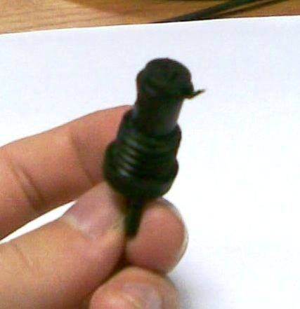

Радиатор поменял. Оказалось совсем не сложно. Но...всплыла проблема. Когда ОЖ расширяется, то вытекает не в расширительный бачок, а через сливную пробку. Радиатор новый - Geri. Пробка закручена нормально. Неужели он настолько некачественный??? :oops: Или я что-то не то подкрутил?

Проверь трубку, которая отходит в расширительный бачок, она может быть забита. Но скорее всего, это бракованная крышка заливной горловины радиатора.

Трубку я промывал дома под краном. С ней всё нормально. Пробка со старого радиатора родная, раньше проблем не было. Хотя...может у меня и старый радиатор прорвало от того, что пробке пришел конец...
Добавлено спустя 4 минуты 53 секунды:
Небольшой комментарий, похоже я двояко выразился:
Имеется ввиду краник внизу радиатора для слива ОЖ.

:D :D :D Попробуй открутить, а потом опять закрутить. Но странно, что он без давления не подтекает, если плохо закручен, то он и так должен сочиться.

Спасибо, но это навряд ли поможет. А как проверить пробку заливной горловины? Может, это она наглухо закупорилась.

Так сними ее да пошевели, ходит ли клапан. Брось ее в баночку с туалетным утенком, пусть он накипь посъест. Понажимай клапан, пока она в этом расстворе... Я таким образом из своей дофига ржавчины с накипью удалил при замене антифриза.

Пробку отмачивал в утенке всю ночь. Почти ничего не изменилось, т.к. она и так была в идеальном состоянии. Ну не суть. С утра заметил, что антифриз вытекал по капельке всю ночь, даже без давления. Закралось подозрение, что дело в сливном барашке. Побежал на помойку, куда выкинул старый радиатор. Разогнал всех бомжей и порывшись "о чудо" нашел его :twisted: . Вывернул барашек из старого и ввернул в новый. Тут-то всё стало понятно. Прикрепил фотку нового барашка. Сфоткано на старый телефон, поэтому, к сожалению, ничего не разобрать. Суть в том, что резиновое уплотнительное кольцо разорвано. Вот вам и новый немецкий радиатор :x Ну и счастливый поехал на работу, пишу отчет...
