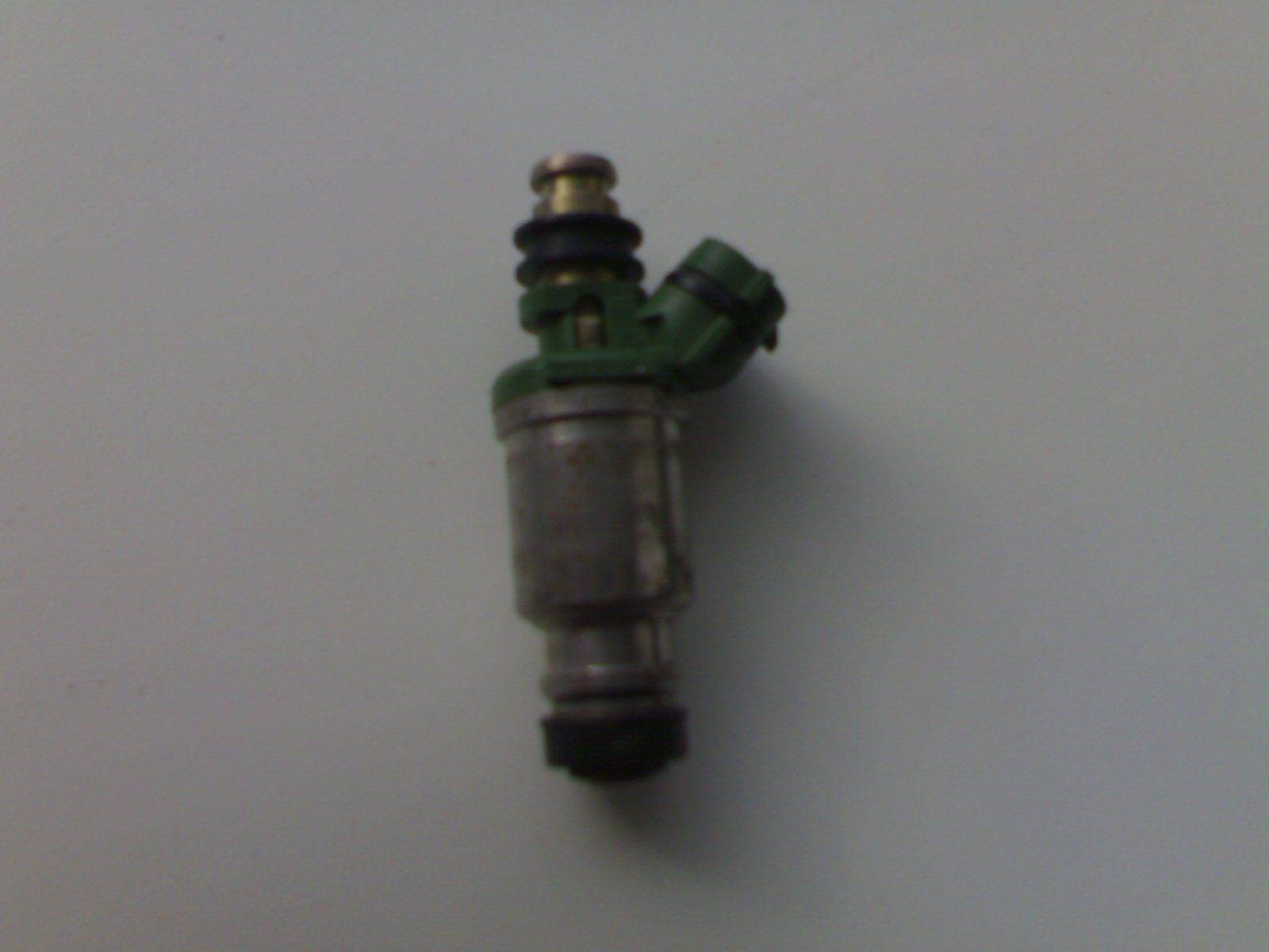

снял я фосунки, вспомнив не одним "добрым" словом конструктора машины
вот такие у меня стоят
№ 23250-74100 пробивал в экзисте - результат 0
посмотрел по схеме № у них получается 23209-74100
снизу 2 дырочки, они какбы в колпачке, а под колпачком одна

СообщениеДобавлено: Чт сен 24, 2009 1:34 pm
Сообщения: 1669
это денсо. практически вечные.

заказывал я резиночки на форсунки все, так вот нижние, те которые 23291 пришли не такие как у меня стояли, пошел в офис экзиста, манагер грит нет проблем сейчас все исправим, общим перезаказал, пришли они и опять такие же как в прошлый раз и на третий раз пришли такие-же, как и в первый раз, говорит не могли на трех складах ошибиться, взял те которые пришли и поставил
фоток не делал, опишу их: кольцо наружный диаметр четко встает в отверстие в блоке, внутренний диаметр мне показался чуть великоват, форсунка в нем свободно проворачивается, ширина резинки примерно 6 мм
CARINA E 3SFE 1993 - продана
AVENSIS AT22, 3SFE SOL 2001
www.plus-kostroma.ru
СообщениеДобавлено: Пн сен 28, 2009 9:43 am
Такие, такие :)
Просто твои уже были расплющены временем.
А форсунки и должны свободно вращаться, это критерий правильности их установки :)
