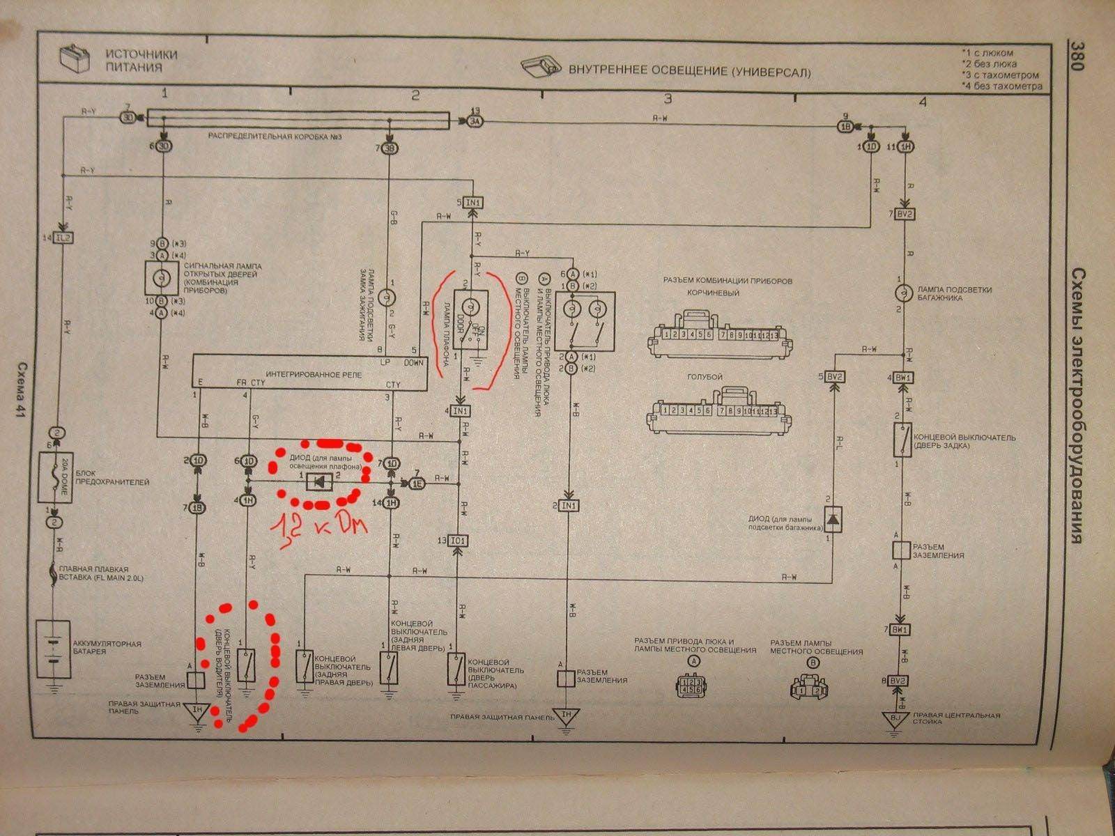

Skif1980 писал(а):
Кто будет паять такой вариант, то столкнется со следующей проблемой: при открытии водительской двери плафон гореть не будет, тк на пути стоит диод 1.2 кОм+падение на входе с S2 на диод КД522=>на ноге не будет +5V. Я буду ставить реле на S2, кому интересно и непонятно, пишите.

Youstas писал(а):
А прицепить к лампочке в приборке?

Skif1980 писал(а):
Youstas Почему именно водительской ?
я же выше написал в чем проблема, на нашей схеме диод не нарисован, но он есть, а на освещении универсала он нарисован. Он дает сопротивление 1.2кОм,+на плате диод=нет +5V на 4-й ноге микроконтроллера.

Youstas писал(а):
А их и не должно быть ИМХО... при закрытых дверях там +5 из за подтяжки резистором, а при открытой двери - должен быть 0... (на 4й лапе)...

Сообщения: 621
Наверно не так выразился. Из за этих нескольких сопротивлений на 4-ю ногу приходит не 5V, а меньше (не мерял), и из за этого не включается контроллер.
Мы же про эту схему говорим?
R10 поттягивает 4ю лапу проца к +5 вольтам... если дверь открыта то она
замыкает лапу на землю.... Собственно этого контроллер и ждёт...
У тебя же эффект
Предыстория: сделал я и установил "вежливый свет на микропроцессоре Pic12F629" и после это пропало свечение плафончика, но я не мог сопоставить этот факт с пропажей света, тк не вижу пока связи. При установке без схемки все работает по прежнему.

Сообщения: 621
на контроллер не приходит 0, тк происходит падение напряжения из за диода(возможно их не один, 1.2кОм-мерял на плафоне при откр. вод. двери) стоящего от водит двери до КД522, на самом КД522 и на R10. Как то так :D я ведь не электрик, а инженер-конструктор, просто люблю потыкатся паяльником :D :D :D

Youstas писал(а):
Я то же... но если посмотришь, то обратишь внимание на то, что диод подключен катодом к разъёму водительской двери, и анодом - к освещению... т.е. когда дверь открываешь - ток через него идёт.
Мораль - увеличь сопротивление R10 килоом до 10и.
Да не, я с этой штукой уже разобрался. Поставил релюху на включение "-" минуса.

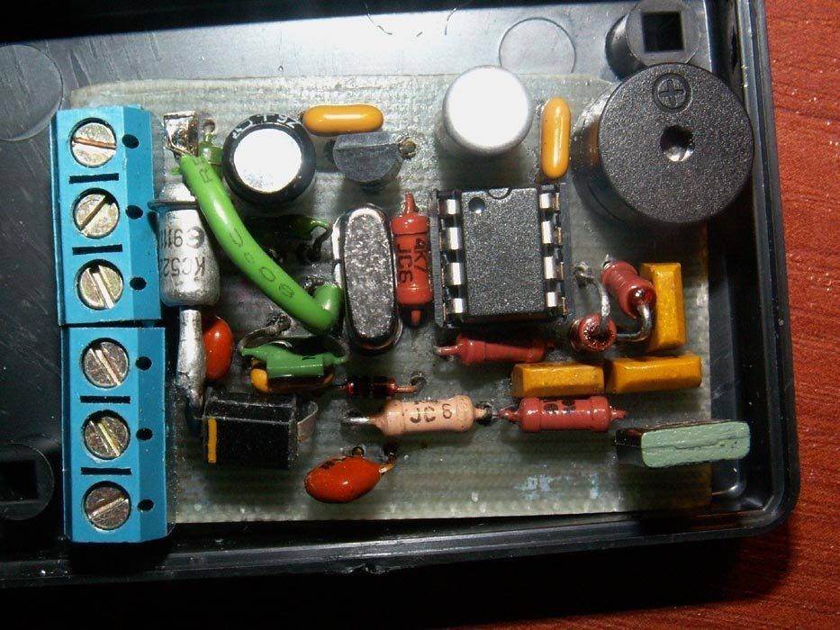

Сообщения: 621
Фотка моей коробочки :) Доволен как слон :D
1-1.JPG [ 149.94 КБ | Просмотров: 8246 ]

Youstas
Здорово ! Слушай, распиши пожалуйста, как там реле вешается ? И какое именно реле ?!
drive2.ru, Мне 35
СообщениеДобавлено: Пт фев 05, 2010 1:26 pm
Сообщения: 621
Нарисую но позже, когда время будет. Реле любое на 12V

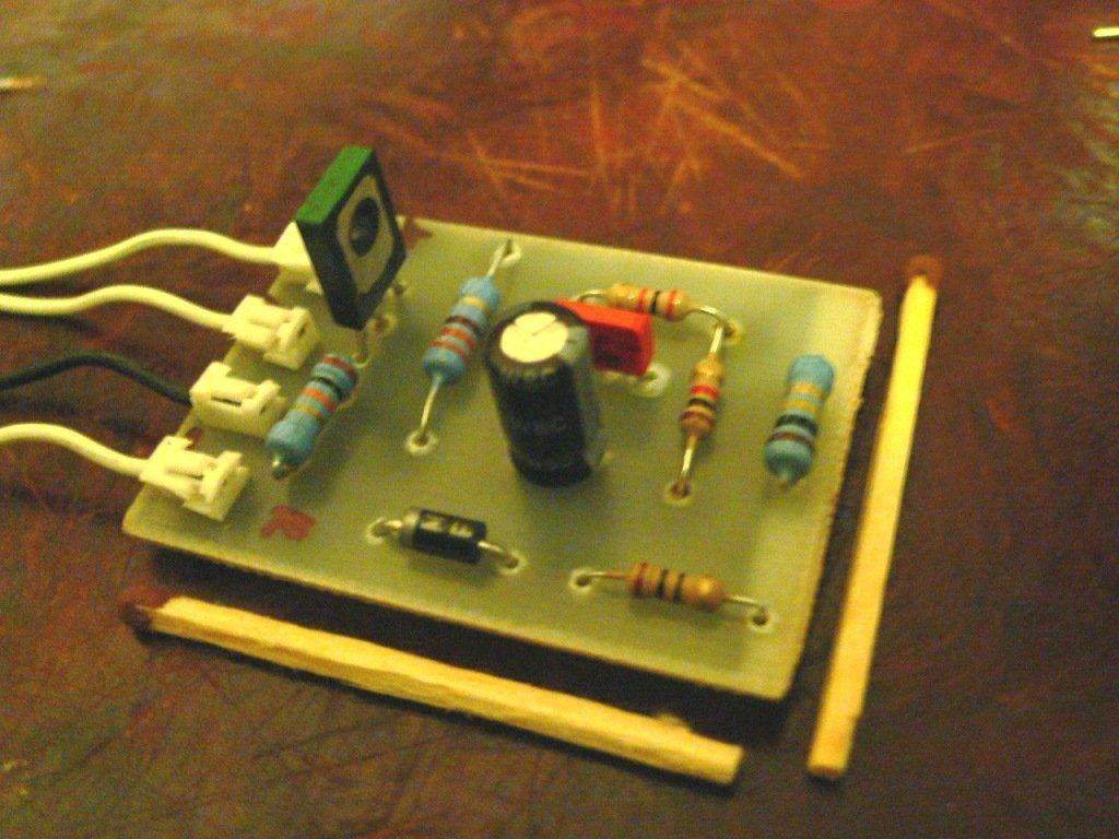

СообщениеДобавлено: Пт мар 05, 2010 4:05 pm
В моей машине по комплектации не имеется подсветки для передних сидений, а общим светильником в середине салона был недоволен.
Решил установить подсветку для передн сидений в декоративной накладке крепления зеркала заднего вида. Прорезал в ней отверстие примерно 2*3 см, вклеил в него подогнаный кусок белой катафоты в качестве рассеивателя. В нише крепления зеркала, которую закрывает эта накладка установил светодиодную панель на 12 светодиодов. Питание для этой конструкции взял с разъема подсветки замка зажигания (у меня его тоже нет). На этом разъеме напряжение пропадает примерно через 4-5 сек после закрытия дверей. Также собрал простейшую схему на одном транзисторе, обеспечивающую плавное погасание света тоже примерно за 4-5 секунд.
В итоге получил яркое освещение впереди, которое после закрытия дверей горит в полный накал 4-5 сек и затем плавно гаснет за такое же время. Загорается сразу же с открытием дверей. Управляю этим освещением 3-х позиционным переключателем аналогично общесалонному светильнику.

СообщениеДобавлено: Пт апр 02, 2010 12:09 am
Сообщения: 1075
Вот и я закончил с "вежливым светом"
Ушло 40руб и 2 часа времени :)
Все работает, плавно гаснет через 5 сек.
