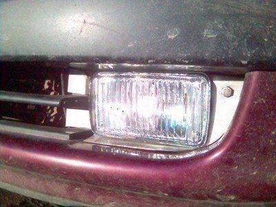

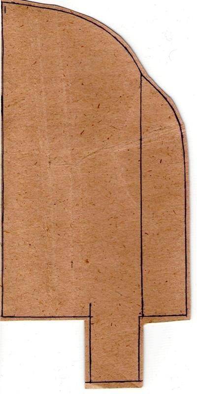

Парни, есть файлик в формате pdf, там шаблон рамки для ПТФ (распечатается в размере 1:1), взамен штатной.. сегодня на работе сделал по нему рамку из жести, встала как надо... если надо кому, кто хочет мутить рамку и не портить штатную заглушку ПТФ, то могу закинуть куда-нибудь, только дайте ссылку прямую, что я мог сразу загрузить...
шаблон я сделал из плотного картона... по нему сделаю рамку, для Хелла ДЕ (самый оптимальный будет материал: сталь или нержавейка, толщиной 1-1,5мм)... в общем в эту рамку можно ставить многие ПТФ (которые подойдут по размерам, от 10ки, WESSEM и другие)... вот jpg
крепиться на 2 болта.. я не стал размечать, можно все по месту сделать... если рамка будет немного не влазить, можно на наждаке обработать
где проведена черта, это место сгиба, эта нижняя часть закроет проем в бампере, в нижней части, а то будет грязь лететь
вырез под ПТФ, делайте сами, смотря что кто ставит...
скоро буду инсталлировать Хеллу Де, а в другие Киржач, от 10ки (это для Михалыча)
Добавлено спустя 2 минуты 28 секунд:
будет что-то типа этого, только без 1 верхнего крепежа

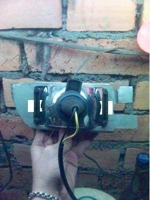

ребят, еще по поводу как я Киржач крепил, а то может не понятно: я снял фару с рамки (штатной пластиковой), спилил (на наждаке) все крепежи (3шт) и в результате получились 2 вертикальные прямые.. вот под ними есть небольшое расстояние (около 0,7-0,9мм)... я взял кусок пластинки (нержавейка, 1мм толщиной...остались в процессе изготовления) немного заточил под клин (чтоб лучше входила) и аккуратненько молоточком поставил... боялся, что сначала вдруг лопнут, но нормально все, главное не больше 1мм пихать и не во всю ширину этой "прощелины" ))) ну на фото примерно так и есть как у меня. отверстие посадочное в рамке, немного больше этих вертикальных прямых... может на 5мм всего с каждой стороны.

А почему без верхнего крепежа то?
На фотке у тебя с фарой вроде с верхним, а на шаблоне без. В чем идея?

DenChugun, да он как таковой и не нужен особо, а его гнуть надо (немного геморно)... просто так удобнее (ну мне так кажется)... если делать из 1,5мм толщиной, то и так жесткости хватит за глаза.... у меня вообще крепился на 1 болту (М8), и ничего, нормально.. выполнял роль "чтоб точно рамка не упала", можно и без него было, т.к. рамка плотно входит и хорошо держится..

DenChugun, да.. это уже каждый должен сам решить... я буду делать из нержавейки 1,5мм, потом загрунтую черным грунтом... если на достаточно будет, то еще и покрашу черной краской..
