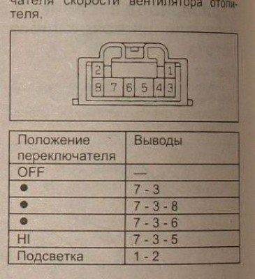

Про газелевский насос
Бэндэр писал(а):
задумка сделать чтоб включался только когда печку включиш.
Если подключить его к 3 и 7 выходу, как раз будет работать при включенной печке!
Только от повышенной нагрузки ничего не сгорит?
