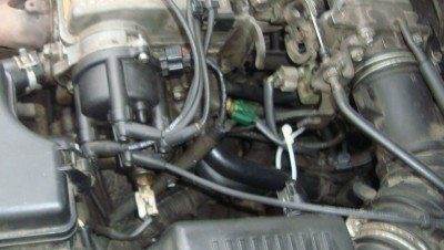

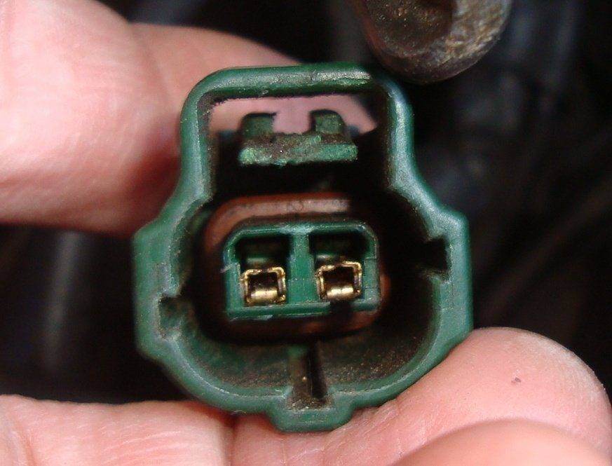

Уважаемые кариноводы, может кто-то разбирал фишку, которая надевается на датчик температуры охлаждающей жидкости?(4A FE LB) У меня где-то внутри отходит или обломился провод, ну и соответственно отражается на работе двигателя. Как разобрать хз. Фишка похожа на ту, которая на стр.13,второйблок сверху,female(выложенные выше Белым Гусем сканы страниц от Авенсиса), но только там нет отверстия (Access Hole) как указано на картинке и в которое вставлется отвертка. Она какбудто цельная и провода с рождения туда зажали и все.:(
Может у кого-то была похожая проблема,поделитесь решением.
Питерцы, а может у кого-то валяется кусок проводки с данной фишкой, плиз, продайте или презентуйте, я бы обрезал провода и соединил с рабочим куском.
4A FE LB, 1,6л, 1994г по докам (по ВИНу 11.1993г :) ) Англичанка
Фото разъема?

вот фотки
крупн план.jpg [ 96.95 КБ | Просмотров: 80696 ]
общ.план.jpg [ 303.78 КБ | Просмотров: 80691 ]
снятый с датчика.jpg [ 413.2 КБ | Просмотров: 80692 ]
СообщениеДобавлено: Ср фев 17, 2010 2:04 pm
Сообщения: 1347

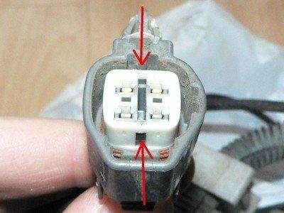

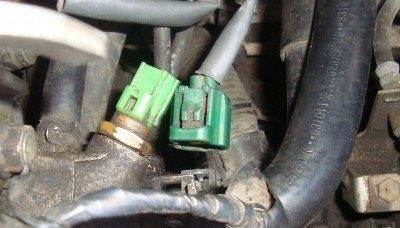

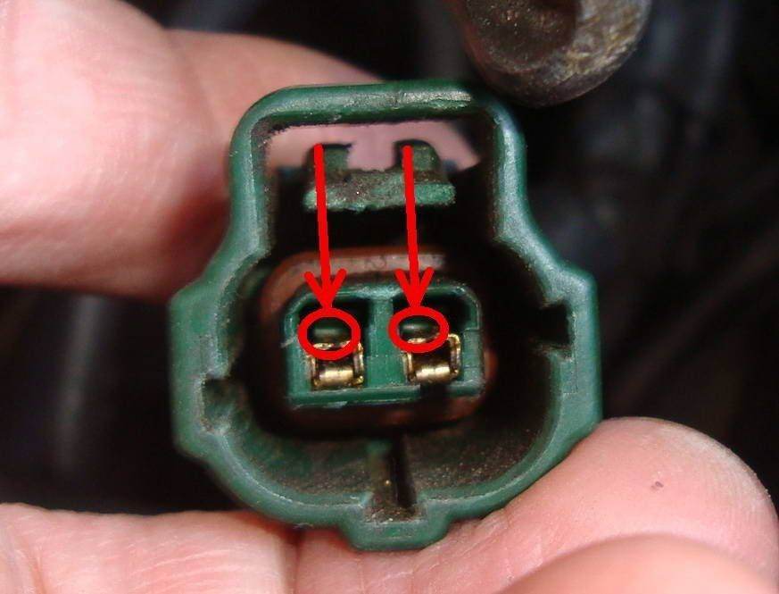

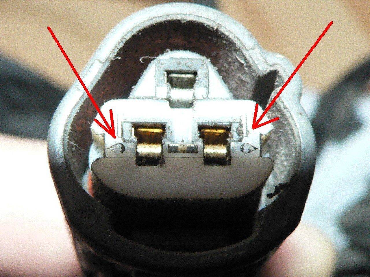

Ну вот эту желтую хрень надо выковырять вверх до упора, это замок. Ищи на ней или рядом значки в виде треугольничка или капельки, они указывают на место куда надо совать иглу для выковыривания. Щас сфоткаю пару разъемов похожих для примера. Когда после вытаскивания желтого стопора отожмешь фиксатор контакта внутри - тяни смелей, с обратной стороны на контакт одета герметизирующая резинка, так что контакт может туго выходить из корпуса разъема.

Вот фотки.
Добавлено спустя 3 минуты 56 секунд:

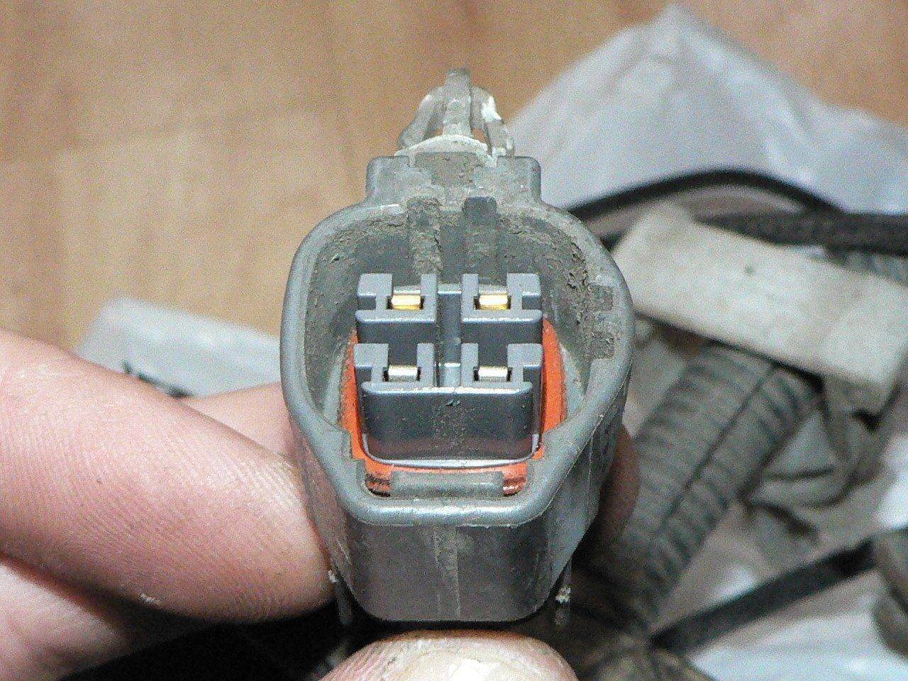

Вот другой разъем. Другая немного система.
Тянуть на себя, это тянуть провод из разъема. :)
Комментарий к файлу: Разъем датчика температуры. Стрелки указывают на "капельки"
P1090086_1.jpg [ 323.14 КБ | Просмотров: 80701 ]
Комментарий к файлу: Тот же разъем. Стрелки указывают куда надо вставлять иглу/отвертку/спецтул :)
P1090093_1.jpg [ 334.68 КБ | Просмотров: 80692 ]

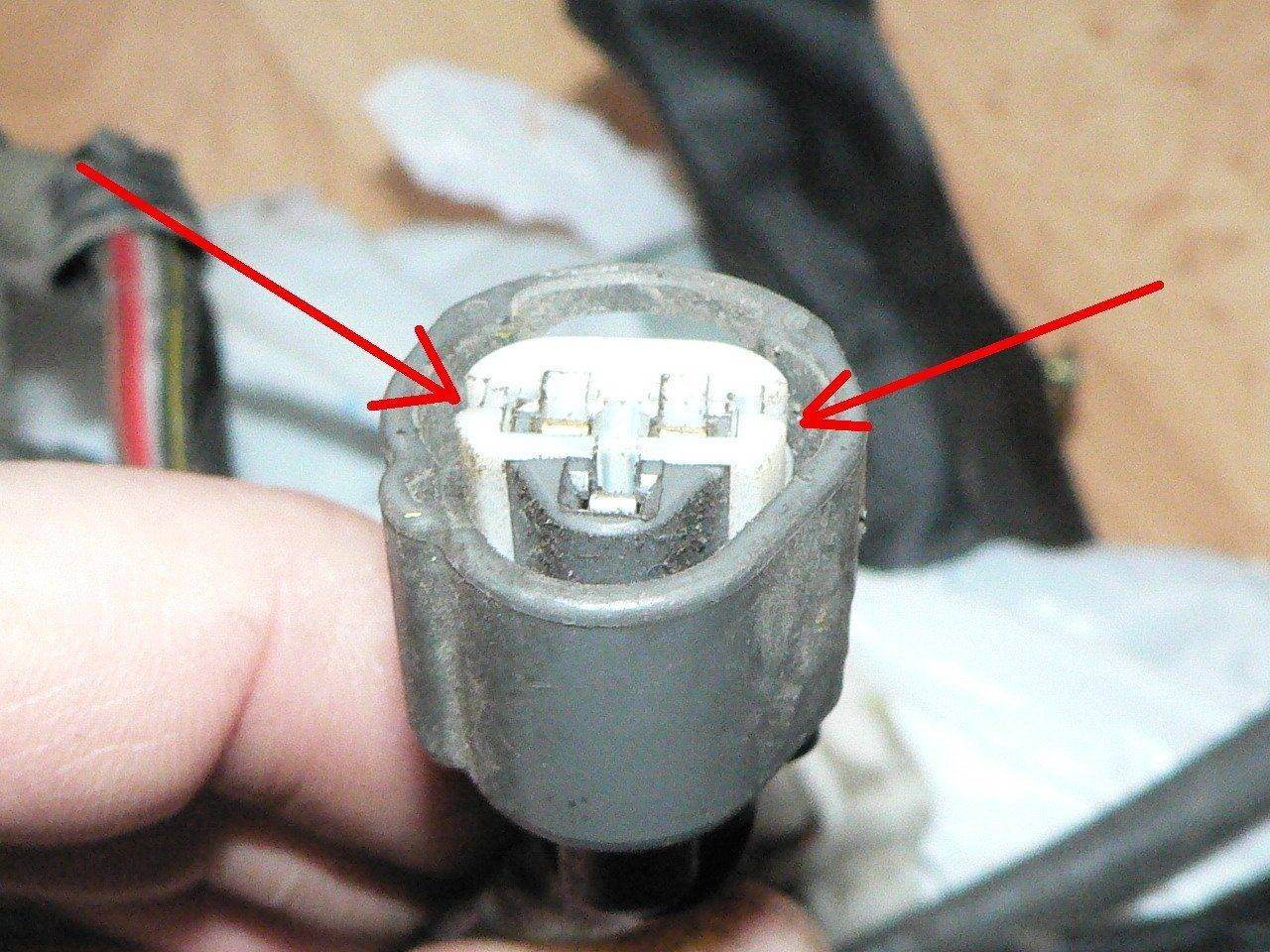

Комментарий к файлу: Тот же разъем. Замок открыт вверх до упора.
P1090092_1.jpg [ 352.03 КБ | Просмотров: 80688 ]
Комментарий к файлу: Разъем кислородника. "Капелек" нет, но видны замки. Один с одной стороны, другой - с обратной.
P1090096_1.jpg [ 345.8 КБ | Просмотров: 80700 ]

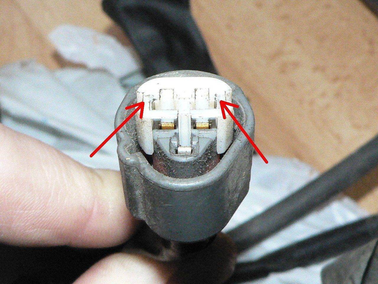

Комментарий к файлу: Замок снимается (вылетает со щелчком ,хрен знает куда) полностью.
P1090094_1.jpg [ 371.82 КБ | Просмотров: 80696 ]

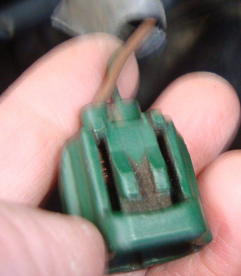

А провод в разъеме как крепится,просто заживаемся чем-то или припаивается или еще как-то?
ну предположим проводок где-нить обломился оторвался,вытащил я его зачистил а как обратно всатвить и закрепить,не будут мешать герметизирующие резинки?

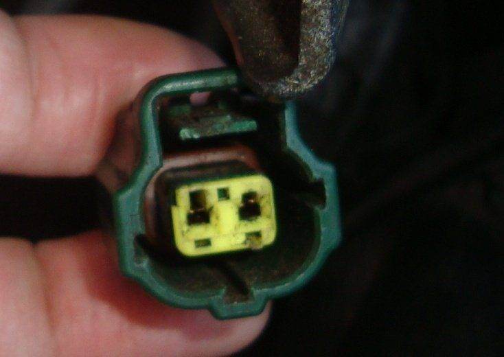

ну вот я я снял желтую пимпочку,как там дальше отковыривать?
со снятым замком.jpg [ 169.53 КБ | Просмотров: 80687 ]
вид сверху с открытыми проводами.jpg [ 196.87 КБ | Просмотров: 80686 ]

СообщениеДобавлено: Ср фев 17, 2010 3:35 pm
Сообщения: 1347
Видишь вот эти хрени? Их надо поддеть иглой вверх (вверх как на фотографии). Иглу вставляешь параллельно контакту и кончиком поддеваешь защелку (а это защелка контакта) вверх, одновременно, удерживая ее тянешь за провод.
Еще рекомендую внимательно прочитать топик с самого начала, посмотреть то, что выложил Михал Иваныч, так как разговор показал, что ты ничего не читал, а просто начал задавать вопросы. На страницах мануала все показано.
Успехов.

Ну если внимательно посмотреть на схемы, то видно, что каждый контакт "мама" в корпусе разъема фиксируется своей защелкой, а после того как все контакты встанут на места они все фиксируются "вторым замком". Для разборки надо сначала снять "второй замок" (ты уже его снял), а потом, отжимая защелки, вытаскивать контакты.

Долго ковырял,но все-таки снял.Все так как вы сказали отгибаешь выдергиваешь. Неудобно только там отгибать.
Провода на месте.крепление нормальное.Замерил сопротивление и напряжение, даже немного шевеля их во время измерений . Все в норме.
Но только почему то машина заводится когда прижимаешь провода к фишке(либо когда немного отгибаешь в сторону на фото видно я стяжкой к патрубку крепил чтоб немножно изогнуть), а не фишку к датчику.
