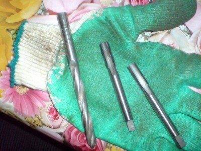

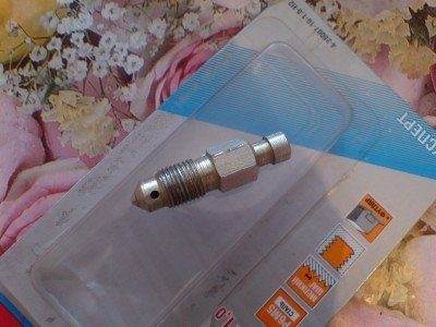

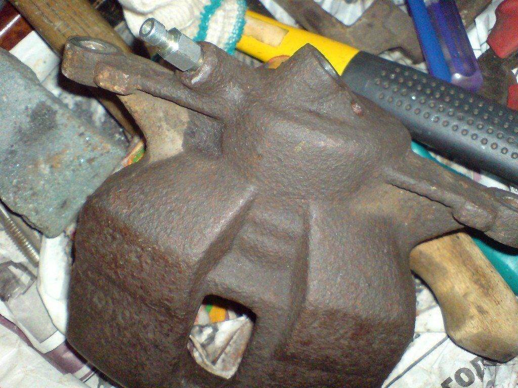

Сегодня разбирал второй супорт, та-же проблема - сломался штуцер прокачки :( все попытки высверлить и выковырять остатки ни к чему не привели, прикипел намертво :( Решено было поставить с чего нибудь "нашенского" выбран был магазин "все для автомобилей газ" Купил штуцер, рассверлил отверстие, нарезал новую резьбу, теперь будет "ходить" :twisted:
Отверстие было рассверлено сверлом на ''9
Мечики выбраны на "10 с шагом 1
(см. фоты :) )
В итоге вышло так :)
Комментарий к файлу: Сверло на "9" Мечики на "10" шаг "1"

СообщениеДобавлено: Ср фев 24, 2010 5:53 pm
Точно или это предположение?
СообщениеДобавлено: Ср фев 24, 2010 5:57 pm
Сообщения: 1075
Виктор77 писал(а):

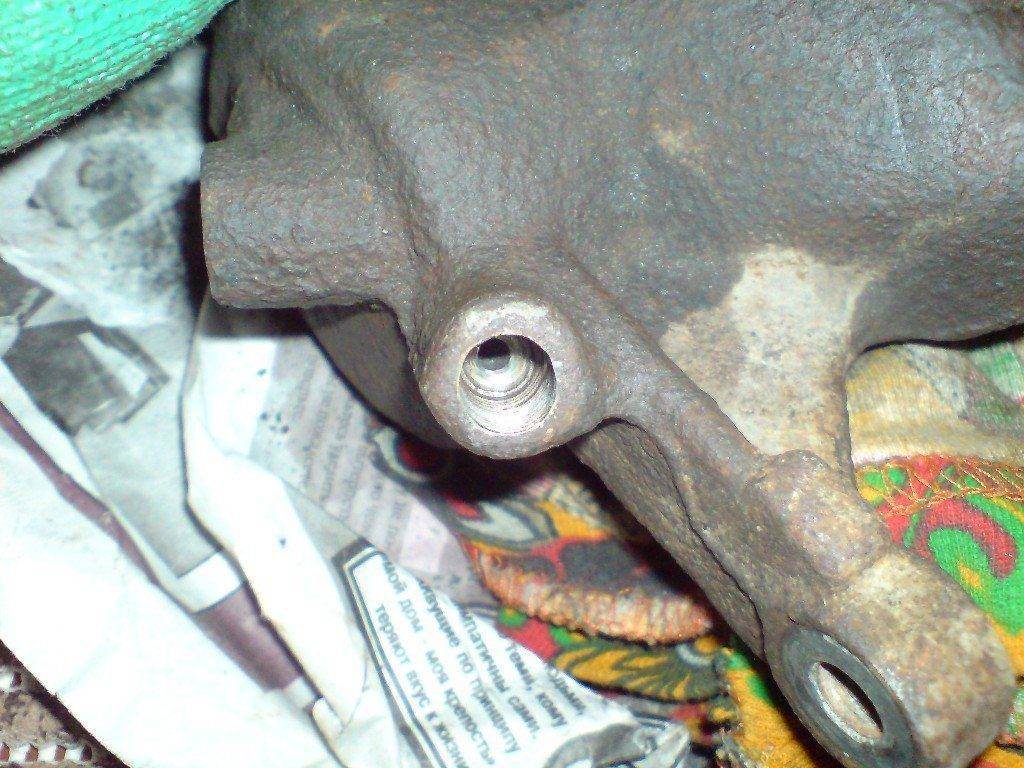

куда он денется :D Принцип остался тот-же) просто размером поболее)))
вот нарезанная резьба без штуцера
DSC00026.JPG [ 195.23 КБ | Просмотров: 8821 ]
СообщениеДобавлено: Ср фев 24, 2010 5:59 pm
[SoniC] писал(а):
куда он денется
Мне бы твоего оптимизьму...:)
