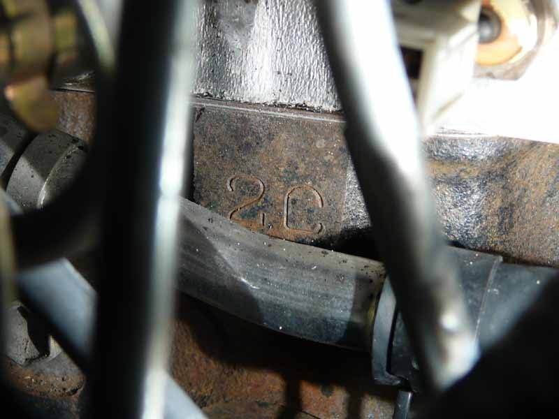

vap
Там где пучок трубок от насоса крепится к впускному коллектору, смотреть ниже на блок :)
P1060967.jpg [ 56.12 КБ | Просмотров: 6600 ]

Dimon_2C
Посмотрел, где ты сказал. Обнаружил "2С". Теперь можно спать спокойно (в плане номера двигателя). Да кстате, нет ни капли коррозии, хотя на многих бензиновых проблема считывания номера, почему?
