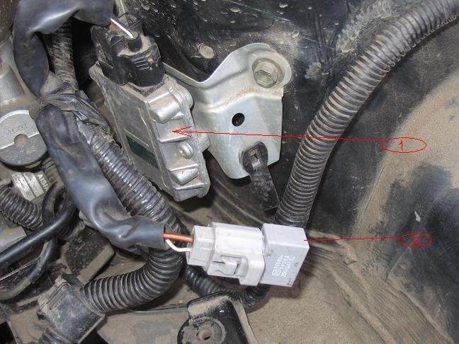

2 это пиндюлинка на картинке выше...не подскажете что такое 1?
это пиндюлинка туда подведена
xz4.JPG [ 71.48 КБ | Просмотров: 5270 ]
СообщениеДобавлено: Пт май 23, 2008 12:04 pm
1 - коммутатор, 2 - конденсатор системы зажигания.
